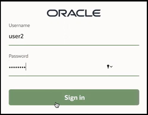

Inicie um browser e acesse o aplicativo protegido, por exemplo,
http://oam.example.com:7777/mybank
. Como este aplicativo está protegido, você deverá ser redirecionado para a página de login do OAM. Faça log-in como o novo usuáriouser2
/<password>
. Este usuário faz login em Tamil Nadu, Índia. -

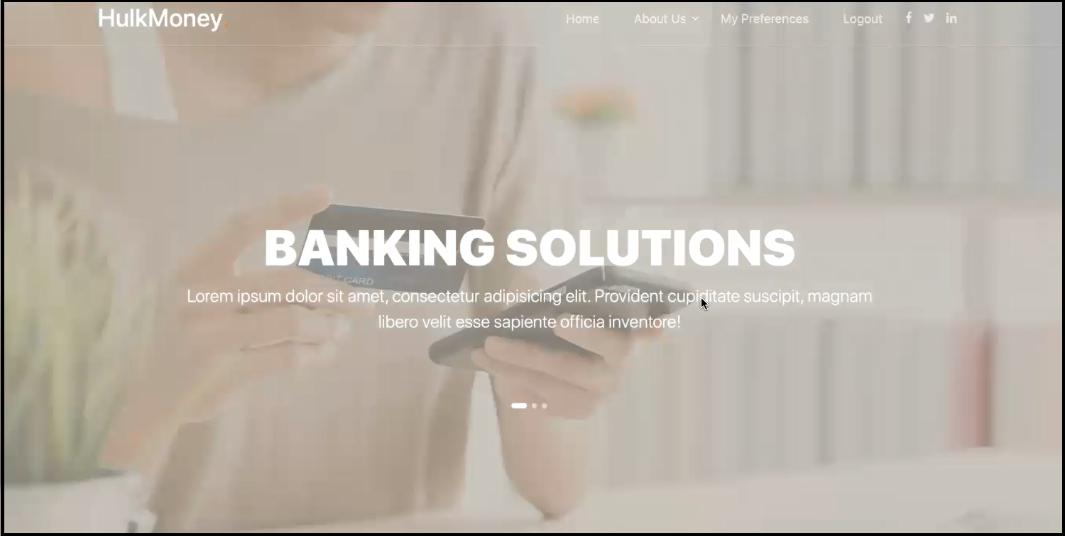

Se a autenticação for bem-sucedida, você deverá ser redirecionado para a página do aplicativo protegido, por exemplo,
/mybank

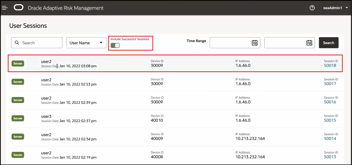

Clique no menu de hambúrguer de Navegação do Aplicativo no canto superior esquerdo e clique em Monitorar Sessões do Usuário. O painel de controle Sessões do Usuário é exibido.
Clique no botão de alternância Incluir Sessões Bem-sucedidas para exibir a lista de log-ins bem-sucedidos. Você notará que o log-in em user2 foi bem-sucedido.

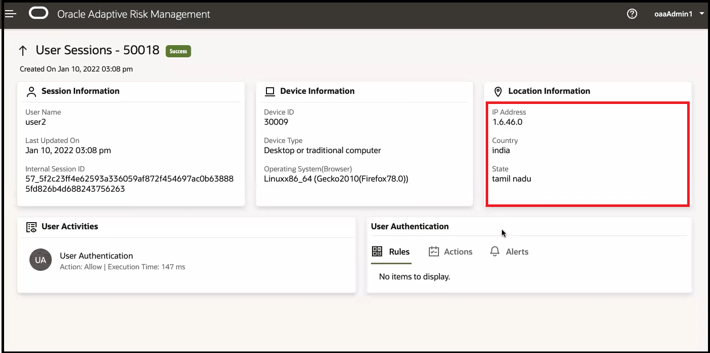

Clique no link em ID da Sessão para este usuário, por exemplo, 50018. A página Sessões do Usuário - 50018 é exibida.
No painel Informações da Localização, exiba as informações de endereço IP, País e Estado do usuário.

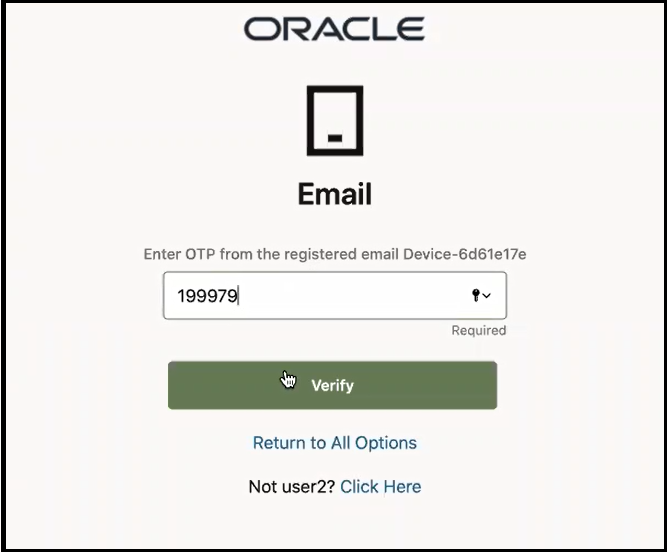

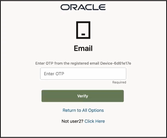

. OAA transmite internamente esta solicitação ao OARM, que aciona a regra Velocidade Máxima do Dispositivo definida comoChallenge
e a página de desafio é apresentada para o usuário. -
Você será redirecionado para a página E-mail na qual será solicitado a Informar OTP do dispositivo de e-mail registrado. No campo Informar OTP, digite o código de acesso único enviado por e-mail aos usuários e clique em Verificar.

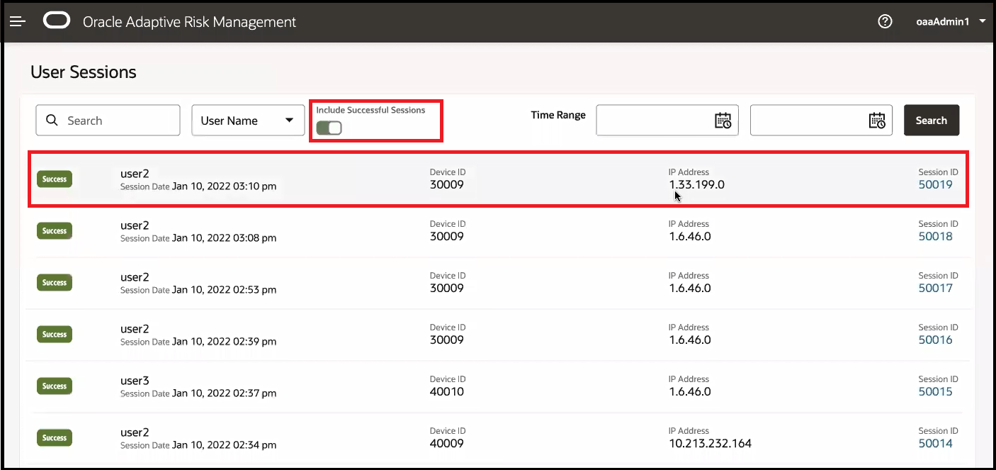

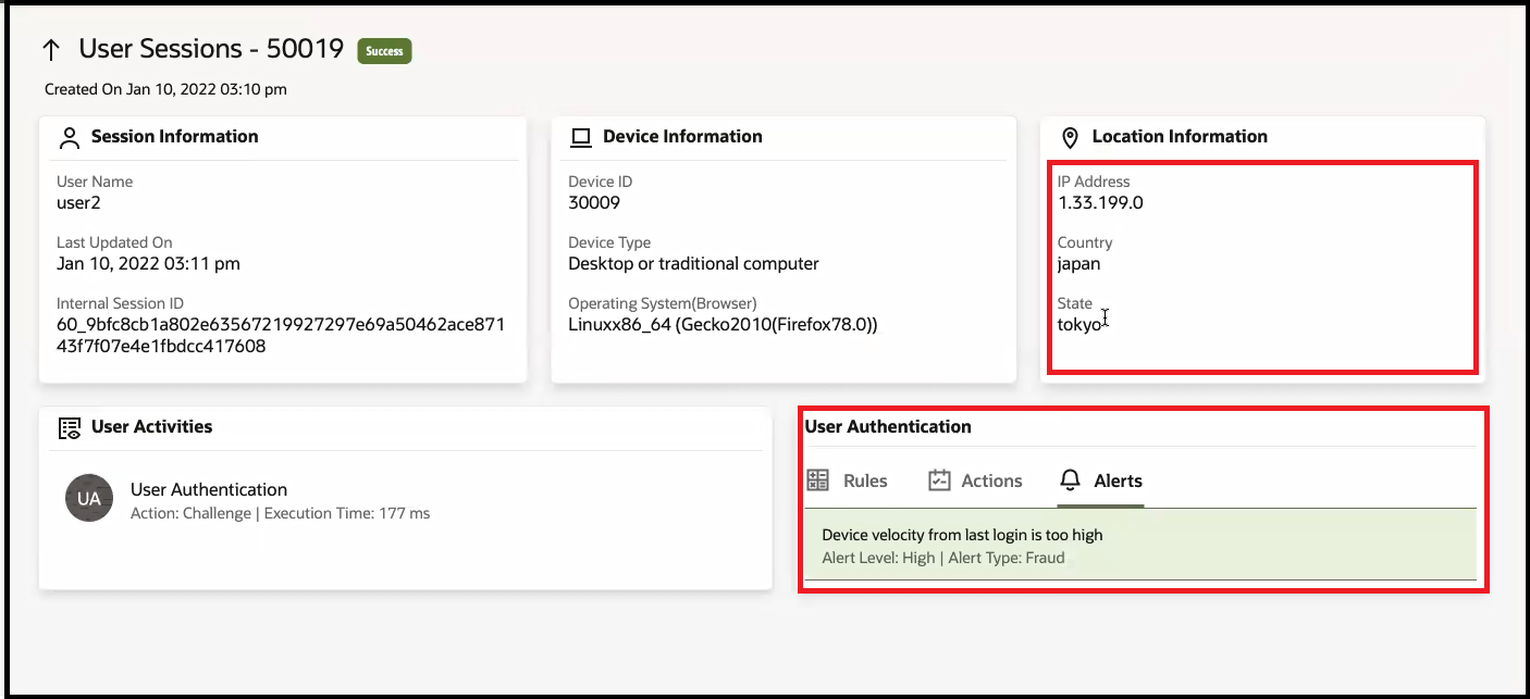

Clique no botão de alternância Incluir Sessões Bem-sucedidas para exibir a lista de log-ins bem-sucedidos. Você notará os detalhes de login do user2 no mesmo dispositivo, mas um endereço IP diferente.
Clique no link em ID da Sessão para este usuário, por exemplo, 50019. A página Sessões do Usuário - 50019 é exibida.
No painel Autenticação do Usuário, clique em Alertas para exibir a mensagem acionada pelo Alerta para o Administrador. Isso descreve que o usuário que fez login do Japão apresentou um desafio e um alerta foi emitido para o Administrador.
