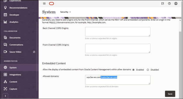

  1. Acesse o Oracle Content Management como o usuário de integração.
  2. No menu de navegação esquerdo, clique em ADMISTRAÇÃO e, em seguida, em Sistema.
    Observação:
    Se a opção Sistema não estiver disponível no menu de navegação, o usuário atual não terá permissões de administrador de conteúdo.
  3. Selecione Segurança no menu drop-down à direita do Sistema na página principal.
  4. Na seção Conteúdo Incorporado, certifique-se de que a opção Permitir a exibição de conteúdo incorporado do Oracle Content Management em outros domínios esteja ativada.
  5. No campo Domínios permitidos, adicione o URL do aplicativo Oracle Sales and Service que será usado nessa integração (por exemplo, fusionServer.com). Se outros servidores já existirem na lista, basta adicionar este servidor no final separado por uma vírgula sem espaços.
  6. Clique em Salvar.

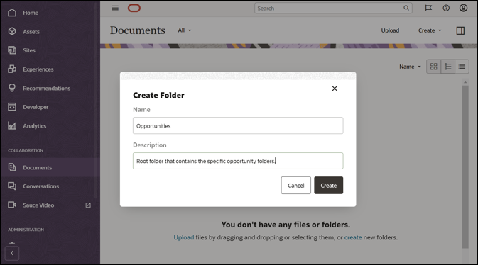

  1. No menu de navegação esquerdo, clique em COLLABORATION e, em seguida, em Documentos.
    Observação:
    Se a opção Documentos não estiver disponível no menu de navegação, o usuário atual não será um usuário corporativo.
  2. Clique em Criar no lado direito da página, preencha os seguintes campos:
    1. Na caixa de diálogo Criar Pasta, no campo Nome, especifique o nome da pasta (por exemplo, Oportunidades).
    2. No campo Descrição, digite o texto "Pasta raiz que contém as pastas de oportunidade específicas".
    3. Clique em Criar.

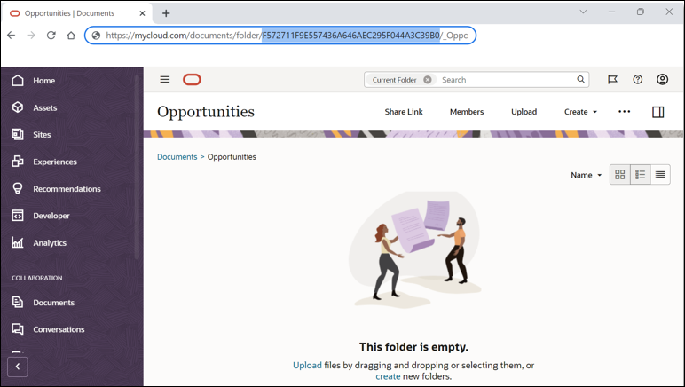

  3. Obtenha o ID da pasta raiz do OCM da pasta que acabou de ser criada:
    1. Selecione a pasta de oportunidades do Oracle Sales and Service.
    2. Salve o ID de pasta exclusivo encontrado no URL do navegador, pois ele será usado posteriormente durante a configuração de integração do Oracle Sales and Service como OCMRootFolderId (por exemplo, F572711F9E557436A646AEC295F044A3C39B0).
