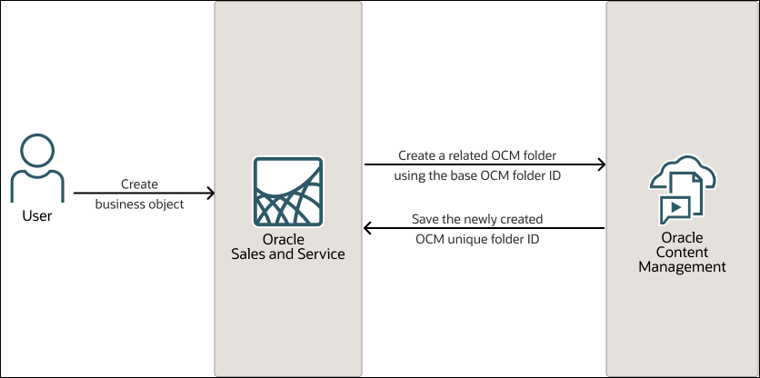

Com essa integração, uma nova pasta do OCM é criada para cada novo objeto de negócios com base em uma determinada pasta pai base do OCM.
As imagens a seguir ilustram o que acontece quando um usuário cria, exibe e exclui um objeto no aplicativo Oracle Sales and Service.
Quando um usuário cria um objeto no aplicativo Oracle Sales and Service, uma nova subpasta no Oracle Content Management é criada. O objeto para o GUID da pasta OCM recém-criado é armazenado em um campo personalizado no objeto de negócios do Oracle Sales and Service.

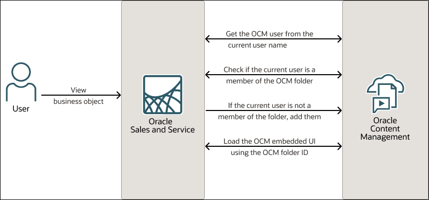

Quando um usuário exibe um objeto de negócios no aplicativo Oracle Sales and Service e navega até a guia Documentos, a pasta OCM que foi criada é recuperada. Em seguida, esse GUID é usado para ver se o usuário atual tem acesso à pasta do OCM e, caso contrário, esse usuário será adicionado automaticamente como membro da pasta. A IU da pasta incorporada do Oracle Content Management é carregada na guia Documentos do objeto de negócios do Oracle Sales and Service para que o usuário possa interagir diretamente com ele.

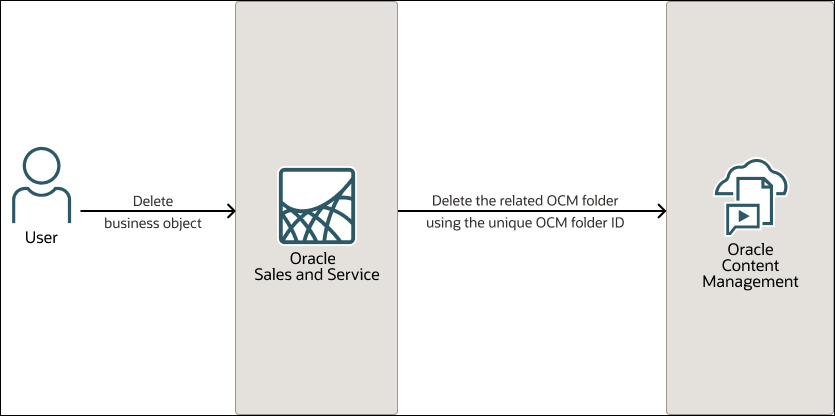

Por fim, se um usuário excluir o objeto de negócios Oracle Sales and Service, a integração recuperará o GUID da pasta OCM e o usará para limpar e excluir a pasta. Neste exemplo, as pastas do OCM são movidas para a lixeira que pode ser recuperada, se necessário.
