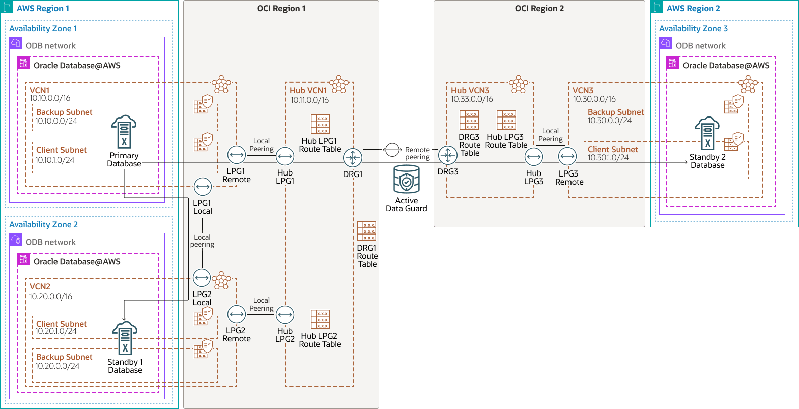

Arquitetura
- Um stand-by local na mesma região do principal, mas em uma zona de disponibilidade diferente.
- Um stand-by remoto em outra região.

O Oracle Database é executado em um cluster de VMs do Exadata no Region 1
principal. Para proteção de dados e recuperação de desastres, o Active Data Guard replica os dados para os dois clusters de VMs do Exadata a seguir:
- Um na mesma região, mas em uma zona de disponibilidade diferente (stand-by local). Um stand-by local é ideal para cenários de failover, oferecendo zero perda de dados para falhas locais, enquanto os aplicativos continuam a operar sem a sobrecarga de desempenho da comunicação com uma região remota.
- Um segundo stand-by em outra região (stand-by remoto). Um stand-by remoto geralmente é usado para recuperação de desastre ou para descarregar cargas de trabalho somente leitura.
Embora o tráfego de rede do Active Data Guard possa atravessar o backbone da AWS, a Oracle recomenda essa arquitetura que o roteia pela OCI para obter throughput e latência otimizados.
O Oracle Exadata Database Service na rede Oracle Database@AWS é conectado à sub-rede do cliente Exadata usando um Gateway de Roteamento Dinâmico (DRG) gerenciado pela Oracle. Um DRG também é necessário para criar uma conexão de mesmo nível entre VCNs em diferentes regiões. Como só é permitido um DRG por VCN no OCI, uma segunda VCN com seu próprio DRG é necessária para conectar as VCNs principal e stand-by em cada região.
- O cluster de VMs principal do Exadata é implantado em
Region 1
,availability zone 1
emVCN1
com CIDR10.10.0.0/16
e CIDR de sub-rede do cliente10.10.1.0/24
. - O
VCN1
tem LPGs (Local Peering Gateways)LPG1 remote
eLPG1 local
. - A VCN do Hub no
Region 1
principal éHub VCN1
com CIDR10.11.0.0/16
. - O primeiro Cluster de VMs stand-by do Exadata é implantado em
Region 1
,availability zone 2
emVCN2
com CIDR10.20.0.0/16
e CIDR de sub-rede do cliente10.20.1.0/24
. VCN2
tem dois LPGsLPG2 remote
eLPG2 local
.- A VCN do Hub é igual à VCN do Hub para o banco de dados Principal,
Hub VCN1
, pois reside na mesma região. Hub VCN1
tem LPGHub LPG1
,Hub LPG2
eDRG1
.- O segundo cluster de VMs stand-by do Exadata é implantado em
Region 2
noVCN3
com CIDR10.30.0.0/16
e CIDR de sub-rede do cliente10.30.1.0/24
. VCN3
tem um LPGLPG3 remote
.- A VCN do Hub no stand-by remoto
Region 2
éHub VCN3
com CIDR10.33.0.0/16
. Hub VCN3
tem um LPGHub LPG3
e um DRGDRG3
.- Nenhuma sub-rede é necessária para que as VCNs do hub ativem o roteamento de trânsito. Portanto, essas VCNs podem usar intervalos CIDR de IP muito pequenos.
