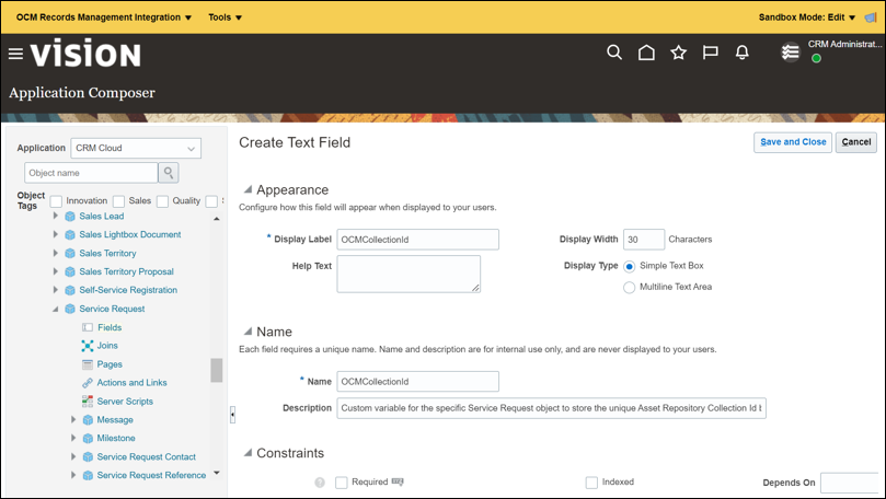

Criar Campos Personalizados
Um campo personalizado é específico do objeto de negócios no qual ele é criado. Essas variáveis podem ser acessadas pelo objeto de negócios e podem ser exclusivas de cada instância dos objetos de negócios criados.
ID da Coleção do OCM
Para criar um campo personalizado que contenha o ID exclusivo da Coleta do OCM relacionado ao item de solicitação de serviço específico:
  1. Para informar novamente o compositor do aplicativo, clique em Ferramentas no canto superior esquerdo da página e selecione Application Composer na lista drop-down.
  2. Escolha Objetos, Objetos Padrão, Solicitação de Serviço e Campos no menu de navegação esquerdo.
  3. Na página Campos, selecione a guia Personalizado e clique no ícone Criar um campo personalizado.
  4. Na caixa de diálogo Selecionar Tipo de Campo, selecione a opção Texto e clique em OK.
  5. Na página Criar Campo de Texto, preencha os seguintes campos:
    1. No campo Label de Exibição, especifique o nome como OCMCollectionId. O campo Nome é preenchido automaticamente com base no valor especificado no campo Rótulo de Exibição.
    2. No campo Descrição, informe o texto "Variável personalizada para o objeto de Solicitação de Serviço específico para armazenar o Id de Coleta do Repositório de Ativos que está sendo usado na integração do Gerenciamento de Registros do Repositório de Ativos do OCM".
    3. Clique em Salvar e Fechar.

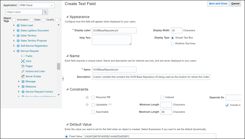

ID do Repositório Base do OCM
Para criar um campo personalizado em uma nova página Criar Campo de Texto para conter o ID do repositório de ativos base do OCM necessário para os itens de solicitação de serviço, preencha os seguintes campos:
  1. No campo Label de Exibição, especifique o nome como OCMBaseRepositoryId. O campo Nome é preenchido automaticamente com base no valor especificado no campo Rótulo de Exibição.
  2. No campo Descrição, digite o texto "Variável personalizada que contém o ID do Repositório Base do OCM que está sendo usado como local para onde as Coleções serão criadas para a integração do Gerenciamento de Registros do Repositório de Ativos do OCM".
  3. Na seção Restrições, desmarque Atualizável.
  4. No campo Valor Fixo, digite o valor do ID do repositório de ativos base do OCM que foi salvo acima (por exemplo, 12424F28875F405FB2144A6FD4DD9FC).
  5. Clique em Salvar e Fechar.

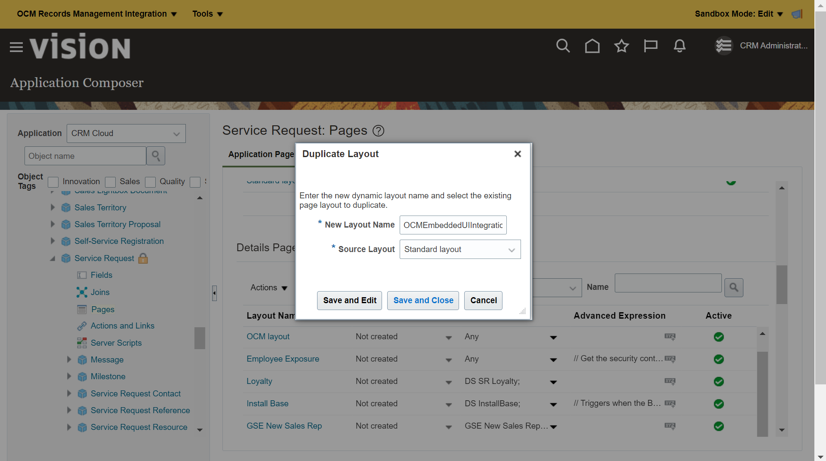

Para criar um novo layout de página de solicitação de serviço para incluir a integração do OCM:
  1. Escolha Objetos, Objetos Padrão, Solicitação de Serviço e Páginas no menu de navegação esquerdo.
  2. Na página Solicitação de Serviço: Páginas, na seção Layouts de Página de Detalhes, clique no ícone Layout da Página de Detalhes Duplicados.
    Observação:
    Se uma página personalizada já tiver sido criada, essa página poderá ser usada para a Integração de Ativos do OCM, em vez de criar uma nova e a etapa 3 poderá ser ignorada.
  3. Na caixa de diálogo Duplicar layout, preencha os seguintes campos:
    1. No campo Novo Nome de Layout, especifique o nome como OCMEmbeddedUIIntegration.
    2. No campo Layout de Origem, selecione Layout padrão no menu drop-down.
    3. Clique em Salvar e Editar.

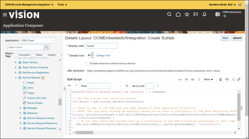

  4. Na página Layout de Detalhes, selecione o ícone Adicionar na parte inferior do menu de navegação esquerdo na seção Região de Subguias para adicionar a UI incorporada do OCM.
  5. Selecione a opção Conteúdo de Caixa. Clique em Próximo.
  6. Na próxima página, selecione a opção OCMEmbeddedAssetsUIMashup que foi criada anteriormente e clique em Inserir.
  7. Na próxima página, preencha os seguintes campos:
    1. No campo Exibir Rótulo, digite Ativos.
    2. Para o Ícone Exibir, clique em Alterar Ícone se quiser alterar o ícone padrão que aparece na IU da solicitação de serviço como uma guia.
    3. No campo Editar Script, cole o seguinte script:
      println("Service Request Assets Tab Selected: " + SrNumber)
      // Get the current user security context
      def secCtx = adf.context.getSecurityContext()
      // Check to see if the OCM user has been shared to this Repository Collection
      // NOTE: The user must already be manually shared as at least a contributor to the Base Repository either directly or indirectly through a group for this integration to work
      boolean isCollectionShared = adf.util.OCMIsRepositoryCollectionSharedAsContributorFunction(OCMBaseRepositoryId_c, OCMCollectionId_c, secCtx.getUserName())
      if (!isCollectionShared) {
        // If not then share the current user as a Contributor to the OCM Collection associated to this item
        adf.util.OCMShareCollectionFunction(OCMCollectionId_c, secCtx.getUserName(), "contributor")
      println("Loading OCM Embedded Assets UI")
      return '?options={"assetsView":{"select":"single","layout":"grid","sort":"relevance","header":{"add":{"upload":true,"documents":true},"collections":true},"filter":{"bar":{"capsules":false},"repositories":["' + OCMBaseRepositoryId_c + '"],"collections":["' + OCMCollectionId_c + '"]},"filterValue":{"repositoryId":"' + OCMBaseRepositoryId_c + '","collectionId":"' + OCMCollectionId_c + '","includeChildCategories":false},"sidebar":{"categories":true,"conversation":true,"properties":true},"actions":{"open":true,"download":true,"uploadNewVersion":true,"delete":true},"card":{"status":false}},"assetViewer":{"header":{"annotate":true,"fullScreen":true,"close":true},"actions":{"download":true,"uploadNewVersion":true,"makeCurrent":true},"sidebar":{"categories":true,"conversation":true,"properties":true,"renditions":true}},"dialogs":{"addToRepository":{"sidebar":{"categories":true},"default":{"collections":["' + OCMCollectionId_c + '"]}}}}'
      Observação:
      Este script atribui automaticamente a função de colaborador a cada usuário que acessa a coleção específica do repositório de ativos. Isso pode ser ainda mais refinado, por exemplo, para conceder ao proprietário da solicitação de serviço a função de gerente, dando a outros usuários a função de colaborador.
    4. Clique no botão Próximo.

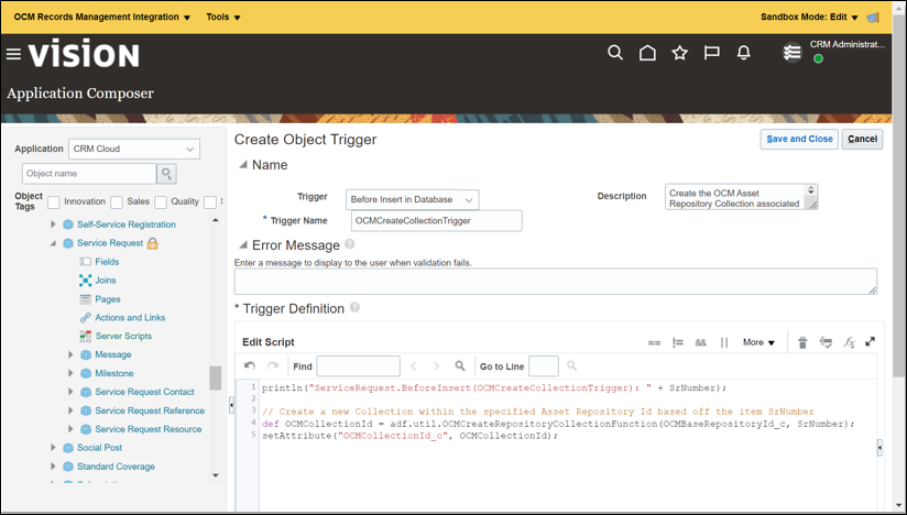

OCMCreateCollectionTrigger
Para adicionar um trigger de objeto de script do servidor para criar a coleta relacionada do repositório de ativos do OCM quando a solicitação de serviço é criada:
  1. Escolha Objetos, Objetos Padrão, Solicitação de Serviço e Scripts de Servidor no painel de navegação esquerdo.
  2. Na página Solicitação de Serviço de Scripts do Servidor, selecione a guia Acionadores.
  3. Na seção Triggers de Objeto, clique em Adicionar um novo Trigger.
  4. Na página Criar Acionador de Objeto, preencha os seguintes campos:
    1. No menu drop-down Acionador, selecione Antes de Inserir no Banco de Dados.
    2. No campo Nome do Trigger, especifique o nome do trigger como OCMCreateCollectionTrigger.
    3. No campo Descrição, digite o texto "Criar a Coleta do Repositório de Ativos do OCM associada ao ServiceRequest que está sendo criado".
    4. No campo Editar Script, cole o seguinte script:
      println("ServiceRequest.BeforeInsert(OCMCreateCollectionTrigger): " + SrNumber);
      // Create a new Collection within the specified Asset Repository Id based off the item SrNumber
      def OCMCollectionId = adf.util.OCMCreateRepositoryCollectionFunction(OCMBaseRepositoryId_c, SrNumber);
      setAttribute("OCMCollectionId_c", OCMCollectionId);

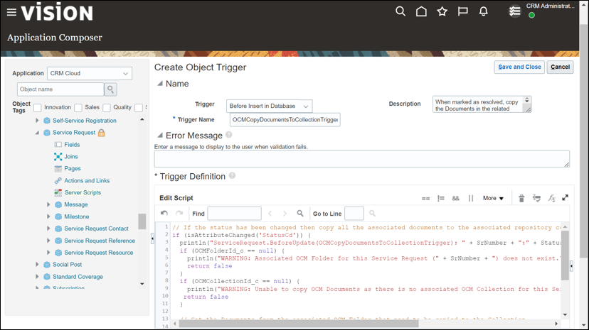

OCMCopyDocumentsToCollectionTrigger
Para adicionar um trigger de objeto de script do servidor em uma nova página Criar Acionador de Objeto para copiar os documentos em uma pasta OCM relacionada e suas pastas filhas para a coleção de repositórios do OCM quando a solicitação de serviço for resolvida, preencha os seguintes campos:
Observação:
Este trigger só será necessário se o objeto de negócios Oracle Sales and Service tiver a opção de resolução e tiver sido configurado com a integração do Documento OCM. Consulte Saiba Mais Sobre como Estender Objetos de Negócios do Oracle Sales and Service com Colaboração de Documentos para obter mais informações sobre a Integração de Documentos.
  1. No menu drop-down Acionador, selecione Antes de Atualizar no Banco de Dados.
  2. No campo Nome do Trigger, especifique o nome do trigger como OCMCopyDocumentsToCollectionTrigger.
  3. No campo Descrição, informe o texto "Quando marcado como resolvido, copie os Documentos na Pasta OCM relacionada e suas Pastas filhas para a Coleta relacionada do Gerenciamento de Registros".
    // If the status has been changed then copy all the associated documents to the associated repository collection
    if (isAttributeChanged('StatusCd')) {
      println("ServiceRequest.BeforeUpdate(OCMCopyDocumentsToCollectionTrigger): " + SrNumber + ":" + StatusCd + "(" + OCMFolderId_c + ":" + OCMCollectionId_c + ")")
      if (OCMFolderId_c == null) {
        println("WARNING: Associated OCM Folder for this Service Request (" + SrNumber + ") does not exist.")
        return false
      if (OCMCollectionId_c == null) {
        println("WARNING: Unable to copy OCM Documents as there is no associated OCM Collection for this Service Request(" + SrNumber + ").")
       return false
      // Get the Documents from the associated OCM Folder that need to be copied to the Collection
      def documents = (java.util.List)adf.util.OCMGetDocumentsByFolderIdFunction(OCMFolderId_c)
      if (documents.size() > 0) {
        // Copy the documents    adf.util.OCMCopyDocumentsToRepositoryCollectionFunction(OCMBaseRepositoryId_c, OCMCollectionId_c, documents)
      return true
