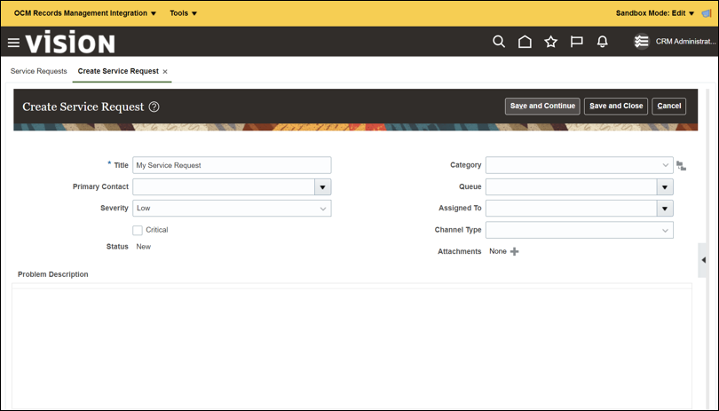

Criar uma Nova Solicitação de Serviço
Para criar uma nova solicitação de serviço:
  1. Clique no nome do site apenas à direita do Ícone de hambúrguer no canto superior esquerdo da página e selecione a guia Serviço.
  2. Na página Serviço, selecione o aplicativo Solicitações de Serviço.
  3. Na página Solicitações de Serviço, clique em Criar Solicitação de Serviço.
  4. Na página Criar Solicitações de Serviço, preencha os seguintes campos:
    1. Na página Criar Solicitação de Serviço, no campo Título, informe o nome da solicitação de serviço (por exemplo, Minha Solicitação de Serviço).
    2. Clique em Salvar e Continuar.

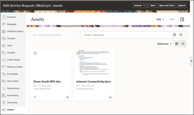

  1. Clique na guia Ativos no menu de navegação esquerdo para carregar a coleção do repositório de ativos relacionados na IU incorporada do OCM.
    Observação:
    Efetue sign-in como o mesmo usuário do aplicativo Oracle Sales and Service (esses usuários devem corresponder entre sistemas). Se ainda não tiver feito log-in no OCM, você deverá permitir que os pop-ups da janela de log-in sejam exibidos. Além disso, se você estiver usando o Chrome no modo incógnito, você também deve permitir cookies.
  2. Clique na lista drop-down Adicionar no canto superior direito da página Ativos e selecione Adicionar deste computador.
  3. Selecione um documento que você deseja carregar na coleção do repositório de ativos para esta solicitação de serviço específica.
  4. Na caixa de diálogo Adicionar ao Repositório: Ativos da Solicitação de Serviço, clique em Concluído.

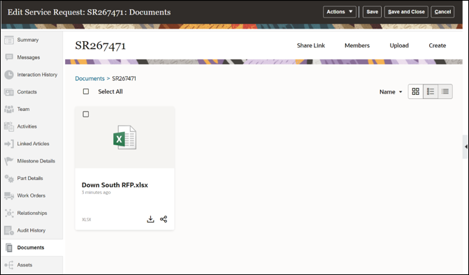

  1. Clique na guia Documentos no menu de navegação esquerdo para carregar os documentos relacionados na IU incorporada do OCM.
  2. Selecione Fazer Upload no canto superior direito da página Documentos e no documento que você deseja adicionar a essa solicitação de serviço.
  3. Após o upload do documento, no canto superior direito da página, selecione o menu drop-down Ações e Resolver.
  4. Na caixa de diálogo Resolver Solicitação de Serviço, selecione Resolver.
  5. Selecione a guia Ativos para verificar se o documento foi copiado com sucesso para ativos.
    Observação:
    O servidor OCM copia internamente esses documentos para ativos em segundo plano; portanto, pode levar vários minutos para que eles apareçam na guia Ativos. Se os documentos ainda não aparecerem, aguarde um ou dois minutos e atualize a página ou clique em outra guia e depois volte para a guia Ativos.
