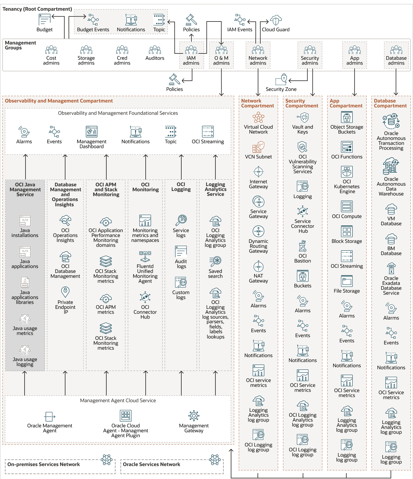

Arquitetura
Este manual descreve uma visão geral sobre os recursos avançados do Java Management Service, especificamente para obter insights sobre suas instalações do Java e tomar ações corretivas conforme necessário. Esta solução se aplica à ativação da funcionalidade avançada de recursos no JMS, para instalações da Oracle na OCI, on-premises e nuvem de terceiros.
O agente JMS é instalado nas instâncias gerenciadas para coletar a telemetria de uso Java e os metadados de uso Java. Os dados de telemetria são emitidos e armazenados em sua tenancy para proteção de privacidade.
O diagrama a seguir ilustra a topologia do serviço JMS em produção. O diagrama mostra os agentes implementados para rastrear o Java em execução na OCI, seus desktops on-premises, laptops e servidores e serviços de nuvem de terceiros. Esses agentes são implantados em suas instâncias gerenciadas e estão associados aos seus recursos criados (frotas) em suas tenancies.
Os metadados de uso do Java são exfiltrados da sua tenancy pelo agente instalado em suas tenancies. O JMS usa esses metadados para gerar insights como versão do Java, Linha de Base de Segurança e próximas Atualizações Java e Uso de Aplicativos; que é apresentado quando você faz log-in na Console do OCI. Não há acesso Oracle além do processamento dos metadados exfiltrados.
Usando os recursos avançados disponíveis no JMS, você pode analisar o uso de servidores de aplicativos Java, identificar possíveis vulnerabilidades nas bibliotecas Java usadas por aplicativos em execução no seu ambiente, usar o gravador de voo Java para análise de desempenho e criptografia e gerenciar Oracle Java Runtimes (versões JDK) no seu ambiente. Você pode usar o recurso avançado para gerenciar o Java em execução no seu ambiente.
O seguinte diagrama ilustra esta arquitetura.
jms-oci-topology-oracle.zip
Em um nível alto, a seção a seguir descreve como os dados fluem entre o agente JMS instalado na sua instância gerenciada e o serviço JMS no OCI:

Essa arquitetura tem os seguintes componentes:
  • Região
    Uma região do OCI é uma área geográfica localizada que contém um ou mais data centers, hospedando domínios de disponibilidade. Regiões são independentes de outras regiões, e grandes distâncias podem separá-las (entre países ou mesmo continentes).
  • Domínios de disponibilidade
    Domínios de disponibilidade são data centers stand-alone e independentes dentro de uma região. Os recursos físicos de cada domínio de disponibilidade são isolados dos recursos de outros domínios de disponibilidade, o que oferece tolerância a falhas. Os domínios de disponibilidade não compartilham infraestrutura como energia ou refrigeração ou a rede interna do domínio de disponibilidade. Portanto, uma falha em um domínio de disponibilidade não deve afetar os outros domínios de disponibilidade na região.
  • Tenancy
    Uma tenancy é uma partição segura e isolada que a Oracle configura no Oracle Cloud quando você se inscreve no OCI. Você pode criar, organizar e administrar seus recursos no OCI em sua tenancy. Uma tenancy é sinônimo de uma empresa ou organização. Normalmente, uma empresa terá uma única tenancy e refletirá sua estrutura organizacional dentro dessa tenancy. Uma única tenancy geralmente está associada a uma única assinatura, e uma única assinatura geralmente tem apenas uma tenancy.
  • Compartimento
    Compartimentos são partições lógicas entre regiões em uma tenancy do OCI. Use compartimentos para organizar, controlar o acesso e definir cotas de uso para seus recursos do Oracle Cloud. Em um determinado compartimento, você define políticas que controlam o acesso e definem privilégios para recursos.
  • VCN (rede virtual na nuvem) e sub-redes
    VCN (rede virtual na nuvem) é uma rede personalizável definida por software que você configura em uma região do OCI. Assim como as redes tradicionais do data center, as VCNs dão a você controle sobre seu ambiente de rede. Uma VCN pode ter vários blocos de CIDR (Classless Inter-domain Routing) não sobrepostos que você pode alterar após criar a VCN. Você pode segmentar uma VCN em sub-redes, com escopo definido para uma região ou para um domínio de disponibilidade. Cada sub-rede consiste em um intervalo contíguo de endereços que não se sobrepõem a outras sub-redes da VCN. Você pode alterar o tamanho de uma sub-rede após a criação. Uma sub-rede pode ser pública ou privada.
  • Pool de instâncias
    Um pool de instâncias é um grupo de instâncias dentro de uma região que são criadas a partir da mesma configuração de instância e gerenciadas como um grupo.
  • Rede on-premises
    Esta é uma rede local usada pela sua organização.
  • Gateway de API do OCI
    O Oracle Cloud Infrastructure API Gateway permite que você publique APIs com pontos finais privados acessíveis de dentro da sua rede e que você pode expor à internet pública, se necessário. Os pontos finais suportam validação da API, transformação de solicitação e resposta, CORS, autenticação e autorização e limitação de solicitação.
  • Gateway de roteamento dinâmico (DRG)
    O DRG é um roteador virtual que fornece um caminho para tráfego de rede privada entre VCNs na mesma região, entre uma VCN e uma rede fora da região, como uma VCN em outra região do OCI, uma rede on-premises ou uma rede em outro provedor de nuvem.
  • Gateway de serviço
    Um gateway de serviço fornece acesso de uma VCN a outros serviços, como o Oracle Cloud Infrastructure Object Storage. O tráfego da VCN para o serviço Oracle atravessa a malha de rede Oracle e não atravessa a internet.
  • Oracle Autonomous Database
    O Oracle Autonomous Database é um ambiente de banco de dados pré-configurado e totalmente gerenciado que você pode usar para cargas de trabalho de processamento de transações e data warehousing. Você não precisa configurar nem gerenciar nenhum hardware, nem instalar nenhum software. A OCI lida com a criação, o backup, a aplicação de patches, o upgrade e o ajuste do banco de dados.
  • Host do bastion
    O bastion host é uma instância de computação que atua como um ponto de entrada seguro, controlado para a topologia de fora da nuvem. O bastion host geralmente é provisionado em uma zona desmilitarizada (DMZ). Ele permite proteger recursos confidenciais colocando-os em redes privadas que não podem ser acessadas diretamente de fora da nuvem. A topologia tem um único ponto de entrada conhecido que você pode monitorar e auditar regularmente. Desse modo, você pode evitar expor os componentes mais confidenciais da topologia sem comprometer o acesso a eles.
  • Agente do Oracle Cloud
    O Oracle Cloud Agent é um processo leve que gerencia o ciclo de vida dos plug-ins em execução em instâncias de computação no OCI. Os Plug-ins JMS coletam metadados Java do seu ambiente implantado na instância gerenciada no OCI. O plug-in JMS exfiltra esses metadados Java para o serviço JMS no OCI.
  • OCI Compute
    Com o Oracle Cloud Infrastructure Compute, você pode provisionar e gerenciar hosts de computação na nuvem. Você pode iniciar instâncias de computação com formas que atendam aos seus requisitos de recursos para CPU, memória, largura de banda de rede e armazenamento. Depois de criar uma instância de computação, você poderá acessá-la com segurança, reiniciá-la, anexar e desanexar volumes e encerrá-la quando não precisar mais dela.
  • DNS do OCI
    O serviço DNS (Domain Name System) do Oracle Cloud Infrastructure é uma rede global de DNS (sistema de nomes de domínio anycast) altamente escalável que oferece desempenho, resiliência e escalabilidade aprimoradas de DNS, para que os usuários finais se conectem rapidamente a aplicativos de internet, de qualquer lugar.
  • Streams do Kafka
    O Kafka Streams é uma biblioteca cliente para criar aplicativos e microsserviços, onde os dados de entrada e saída são armazenados em clusters do Kafka. Ele combina a simplicidade de criação e implantação de aplicativos Java e Scala padrão no lado do cliente com os benefícios da tecnologia de cluster do lado do servidor da Kafka.
  • Registro em Log do OCI
    O Oracle Cloud Infrastructure Logging é um serviço altamente escalável e totalmente gerenciado que fornece acesso aos seguintes tipos de logs de seus recursos na nuvem:
    • Logs de auditoria: Logs relacionados a eventos produzidos pelo OCI Audit.
    • Logs de serviço: Logs publicados por serviços individuais, como OCI API Gateway, OCI Events, OCI Functions, OCI Load Balancing, OCI Object Storage e logs de fluxo da VCN.
    • Logs personalizados: Logs que contêm informações de diagnóstico dos aplicativos personalizados, de outros provedores de nuvem ou de um ambiente on-premises.
  • Oracle Management Agent
    O Oracle Management Agent é um serviço que fornece comunicação interativa de baixa latência e coleta de dados entre o Oracle Cloud Infrastructure e instâncias gerenciadas on-premises. Os agentes de gerenciamento coletam dados de origens que você deseja monitorar. O Management Agent Service, um Oracle Cloud Service, gerencia o ciclo de vida do agente de gerenciamento e os plug-ins dos serviços.
  • Monitoramento do OCI
    O Oracle Cloud Infrastructure Monitoring monitora ativa e passivamente seus recursos de nuvem e usa alarmes para notificá-lo quando as métricas atendem aos acionadores especificados.
  • OCI Object Storage
    O OCI Object Storage oferece acesso a grandes quantidades de dados estruturados e não estruturados de qualquer tipo de conteúdo, incluindo backups de banco de dados, dados analíticos e conteúdo avançado como imagens e vídeos. Você pode armazenar dados com segurança diretamente de aplicativos ou de dentro da plataforma de nuvem. Você pode dimensionar o armazenamento sem sofrer qualquer degradação no desempenho ou na confiabilidade de serviço.
    Use armazenamento padrão para armazenamento "quente" que você precisa acessar com rapidez, rapidez e frequência. Use armazenamento de arquivo compactado para armazenamento "frio" que você retém por longos períodos de tempo e acesso raro.
  • Política
    Uma política do Oracle Cloud Infrastructure Identity and Access Management especifica quem pode acessar quais recursos e como. O acesso é concedido no nível do grupo e do compartimento. Significa que você pode gravar uma política que conceda a um grupo um tipo específico de acesso em um compartimento específico ou na tenancy.
  • Lista de segurança
    Para cada sub-rede, você pode criar regras de segurança que especifiquem a origem, o destino e o tipo de tráfego permitido dentro e fora da sub-rede.
  • Zona de segurança
    As zonas de segurança implementam as principais melhores práticas de segurança da Oracle, impondo políticas para um compartimento inteiro, como criptografar dados e impedir o acesso público às redes. Uma zona de segurança está associada a um compartimento com o mesmo nome e inclui políticas de zona de segurança (uma receita) que se aplicam ao compartimento e seus subcompartimentos. Você não pode adicionar ou mover um compartimento padrão para um compartimento da zona da segurança.
  • OCI Vault
    O Oracle Cloud Infrastructure Vault permite criar e gerenciar centralmente as chaves de criptografia que protegem seus dados e as credenciais secretas usadas para proteger o acesso aos seus recursos na nuvem. O gerenciamento de chaves padrão são chaves gerenciadas pela Oracle. Você também pode usar chaves gerenciadas pelo cliente que usam o OCI Vault. O OCI Vault oferece um conjunto avançado de APIs REST para gerenciar vaults e chaves.
  • Fluxo de trabalho do OCI
    O Oracle Cloud Infrastructure Workflow é um mecanismo de workflow sem servidor com um designer de fluxo gráfico para desenvolvedores e arquitetos. Ele acelera a criação, a execução e a orquestração de serviços da OCI, como OCI Functions ou AI/ML.
