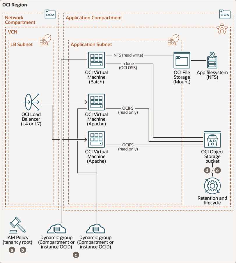

Arquitetura
Essa arquitetura mostra o design e a execução para mover o armazenamento de longo prazo para o OCI Object Storage, ajudando a reduzir custos e aplicar retenção, regras de ciclo de vida e solicitações pré-autenticadas como recursos adicionados.
As imagens a seguir descrevem a arquitetura "antes" e "depois" da implementação. O Oracle File System Service (FSS) é usado para um sistema de arquivos compartilhado grande. Neste sistema de arquivos, que foi migrado de um datacenter local, os componentes do aplicativo usam o processamento em batch para gerar arquivos de arquivamento continuamente. Assim, o mesmo sistema de arquivos NFS contém os elementos do aplicativo necessários para executar o processamento intermediário (scripts, arquivos temporários etc.) e o arquivo compactado do arquivo real, armazenado em uma hierarquia que deve ser mantida por até 10 anos, de acordo com os requisitos de negócios.
Depois de configurados, os buckets do OCI Object Storage são usados para hospedar a parte do arquivo compactado do que o NFS estava fazendo. As permissões para ler e gravar o bucket são definidas de forma restrita, e as regras de retenção e ciclo de vida são estabelecidas, a fim de serem preparadas para um grande fluxo de dados. A grande hierarquia de arquivos compactados é copiada para o OCI Object Storage, e o processamento em batch é refatorado para colocar novos arquivos compactados no novo bucket de objetos. Os mecanismos de acesso também foram ligeiramente refatorados para acessar os arquivos do armazenamento de objetos, de forma a evitar que o restante do aplicativo e os clientes finais tivessem que fazer alterações na forma como acessam esses arquivos.

O diagrama a seguir ilustra a arquitetura após a implementação:
oci-object-storage-modernization-arch-oracle.zip
- Administradores da Tenancy - Acesso Total
- Administradores de Aplicativos - Acesso Limitado sem leitura de objetos
- Somente leitura - Inspeção de bucket sem leitura de objeto
- Instruções adicionadas por grupo dinâmico
- Estreitamente definido para recursos específicos
- Lista de OCIDs da instância
- OCID do compartimento da instância
- 3650 dias (10 anos)
- bloqueado
e: Regras de Ciclo de Vida:
- Após 90 dias - Armazenamento não frequente
- Após 180 dias - Armazenamento de arquivos
- Após 3651 dias - Excluir
