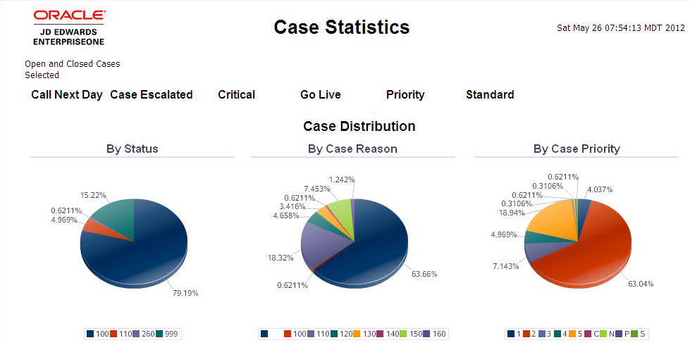

案例统计
此报告使您可以根据各种关键度量分析案例。度量包括:按不同属性的案例分配;不同的案例类型;案例升级;按库存项目、产品族和客户的案例;案例授权。此报告包括未结案例和已结案例。
此报告包含以下组件:
  • 按状态的案例分配(饼图)
  • 按案例原因的案例分配(饼图)
  • 按案例优先级的案例分配(饼图)

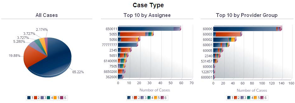

  • 所有案例的案例类型(饼图)
  • 按受托人的案例类型 - 前 10 个(水平条形图)
  • 按提供商组的案例类型 - 前 10 个(水平条形图)

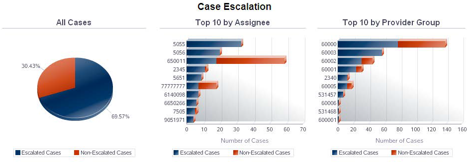

  • 所有案例的案例升级(饼图)
  • 按受托人的案例升级 - 前 10 个(水平条形图)
  • 按提供商组的案例升级 - 前 10 个(水平条形图)

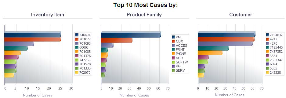

  • 按库存项目的案例 - 前 10 个(水平条形图)
  • 按产品族的案例 - 前 10 个(水平条形图)
  • 按客户的案例 - 前 10 个(水平条形图)

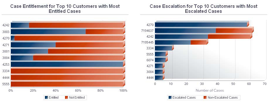

  • 拥有最多已授权案例的前 10 位客户的案例授权(水平条形图)
  • 拥有最多已升级案例的前 10 位客户的案例升级(水平条形图)

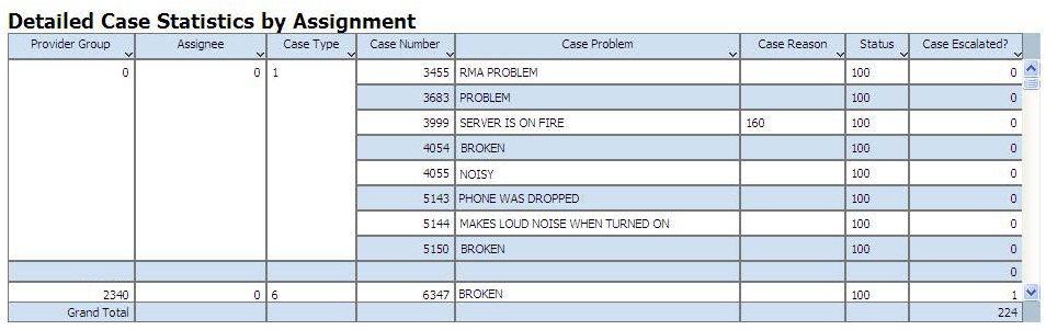

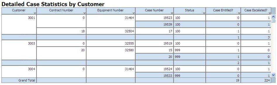

  • 按分配的详细案例统计(表格)
  • 按客户的详细案例统计(表格)

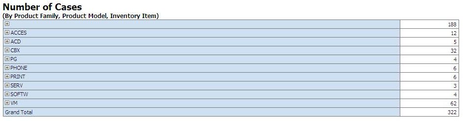

  • 案例数(按产品族、产品型号、库存项目)(表格)

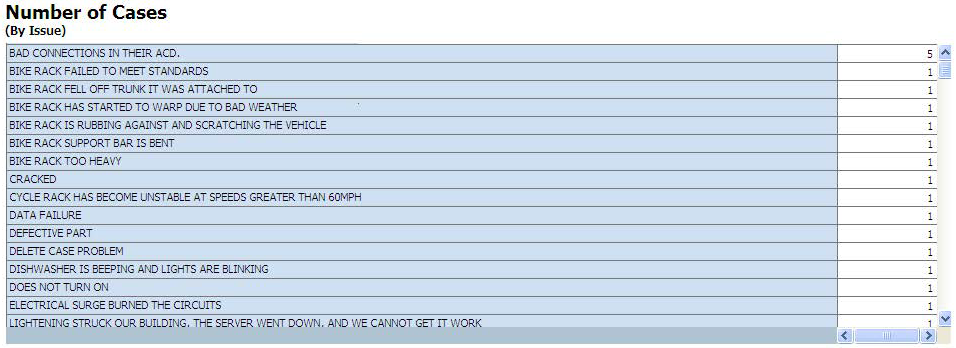

  • 案例数(按发放)

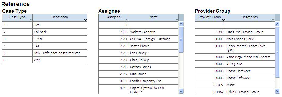

  • 含案例类型、受托人、提供商组、案例原因、产品族、产品型号、客户、设备和库存项目说明的参考文件

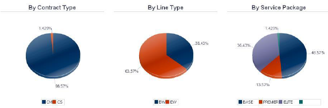

  • 按行类型的失效合同(饼图)
  • 按服务包的失效合同(饼图)
  • 按合同类型的失效合同(饼图)

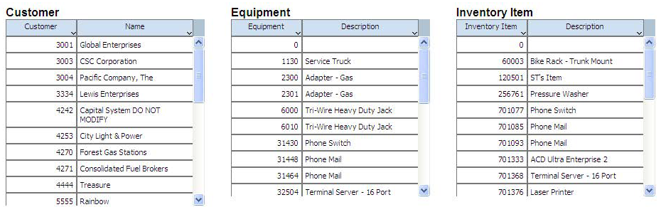

  • 含客户、场地、合同类型和服务包说明的参考文件

  • 含产品族、产品型号、库存项目和服务包说明的参考文件

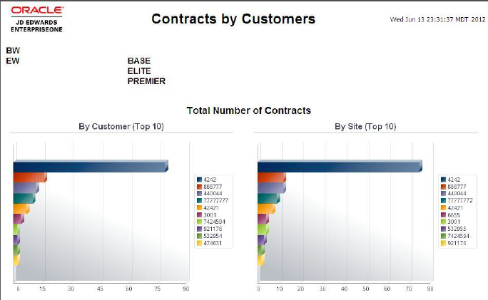

按客户的合同
此报告使您可以分析不同客户的合同。您可以分析每个客户的合同,比较合同金额,并根据合同金额确定前 10 个客户。此报告中仅包括与客户关联的合同。
此报告包含以下组件:
  • 按客户的合同总数(前 10 个)(水平条形图)
  • 按场地的合同总数(前 10 个)(水平条形图)
  • 按合同类型的合同总数(饼图)
  • 按行类型的合同总数(饼图)
  • 按服务包的合同总数(饼图)

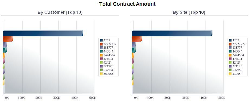

  • 按客户的合同金额合计(前 10 个)(水平条形图)
  • 按场地的合同金额合计(前 10 个)(水平条形图)
  • 按合同类型的年度摊销合同金额合计(垂直条形图)
  • 按行类型的年度摊销合同金额合计(垂直条形图)
  • 按服务包的年度摊销合同金额合计(垂直条形图)

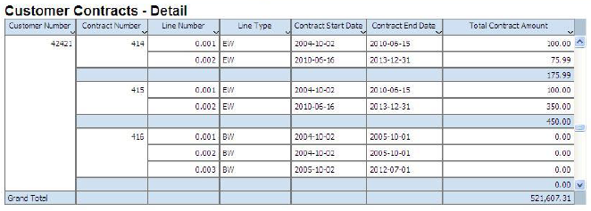

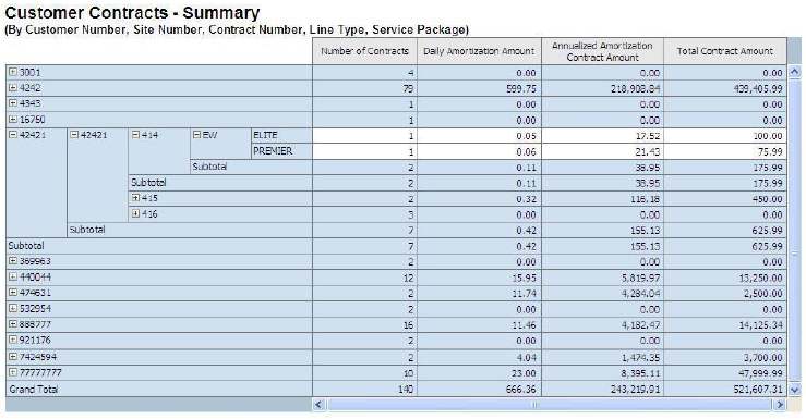

  • 客户合同 - 汇总(表格)
  • 客户合同 - 明细(表格)
按客户的合同报告。 按客户的合同报告。 按客户的合同报告。 按客户的合同报告。 按客户的合同报告。 按客户的合同报告。 按客户的合同报告。

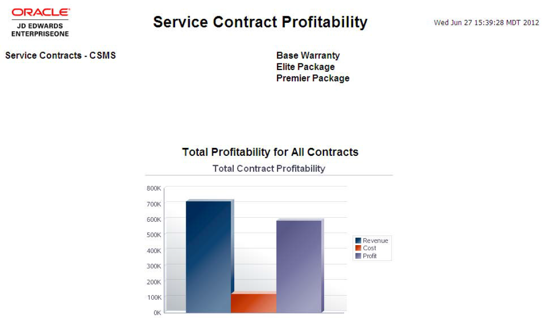

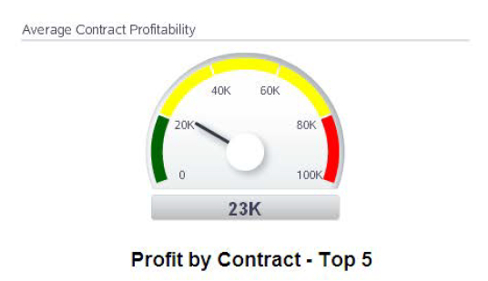

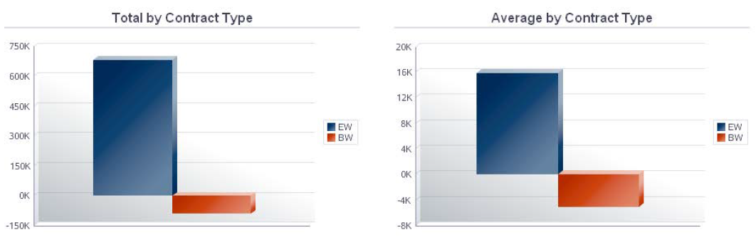

服务合同盈利

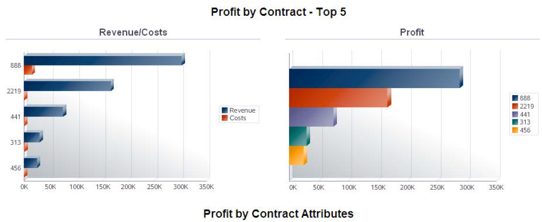

此报告使您可以分析合同的盈利能力。
此报告包含以下组件:
  • 合同总计盈利(垂直条形图)
  • 合同平均盈利(仪表图)
  • 按合同的利润 - 前 5 位 - 收入/成本(水平条形图)
  • 按合同的利润 - 前 5 位 - 利润(水平条形图)

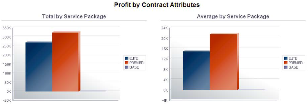

  • 按合同属性的利润 - 总计(按服务包)(垂直条形图)
  • 按合同属性的利润 - 平均(按服务包)(垂直条形图)
  • 按合同属性的利润 - 总计(按合同类型)(垂直条形图)
  • 按合同属性的利润 - 平均(按合同类型)(垂直条形图)

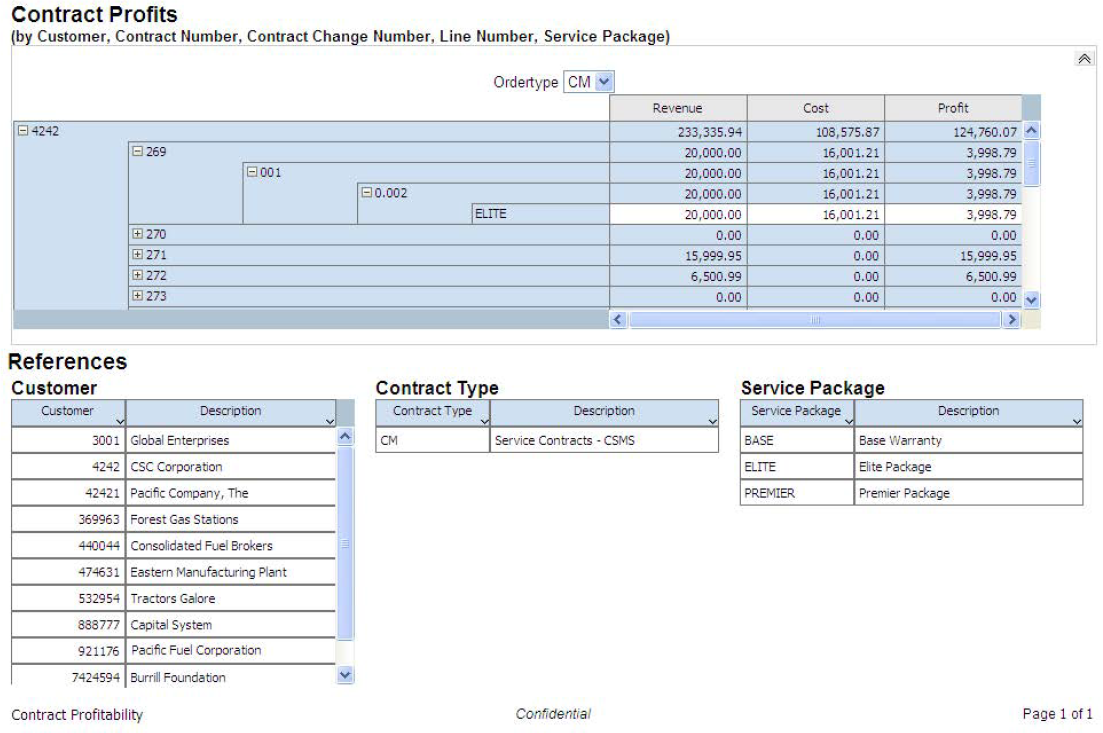

  • 合同利润(重复表格内容,重复部分出现在“合同类型”中)
  • 含客户、合同类型和服务包说明的参考文件
服务合同盈利报告。 服务合同盈利报告。 服务合同盈利报告。 服务合同盈利报告。 服务合同盈利报告。 服务合同盈利报告。
