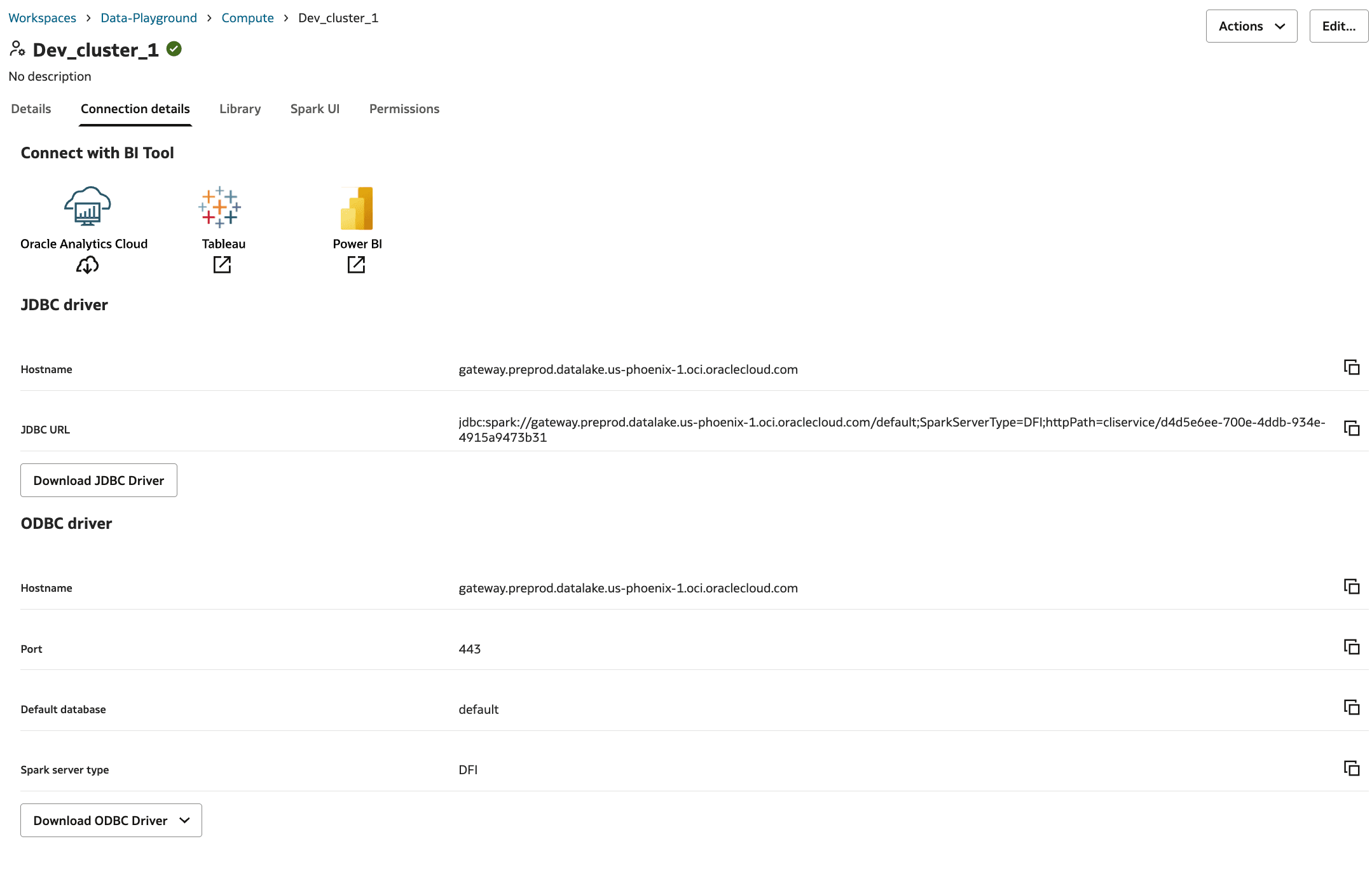

您可以使用 AI Data Platform 提供的定制 JDBC 或 ODBC 从不同的商务智能工具连接到 AI Data Platform 。AI Data Platform 还支持来自第三方商业 BI 工具(Tableau、Power BI)或开源 BI 工具(如 DBeaver)的连接。要从这些工具进行连接,您需要 AI 数据平台中计算集群的连接详细信息,您可以在“连接详细信息”选项卡中找到这些详细信息。所需的信息因所连接的产品而异。
Dev_cluster_1 计算集群的“连接详细信息”选项卡

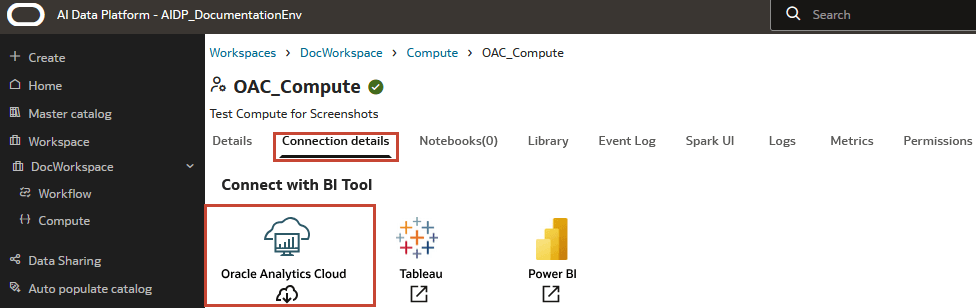

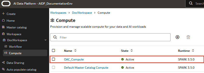

  1. 导航到工作区,然后单击计算。
    计算页已打开,其中突出显示了 Cluster_High 计算集群
  2. 单击要连接到 Oracle Analytics 的集群。
  3. 在连接详细信息选项卡中,单击 Oracle Analytics Cloud 徽标下面的下载图标。config.json 文件将下载到您的计算机。

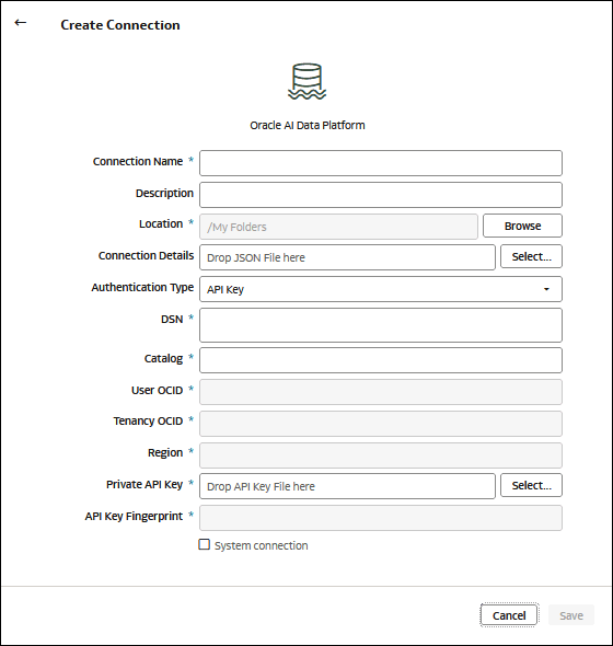

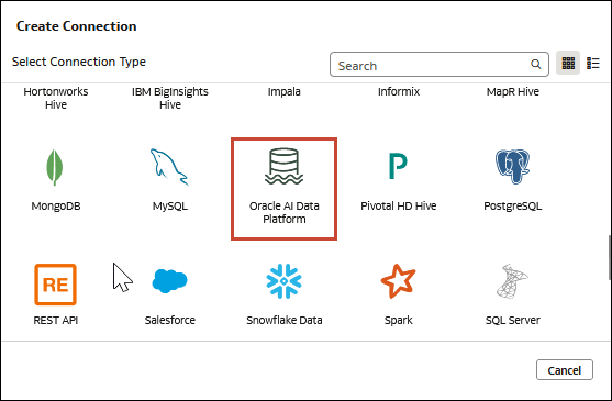

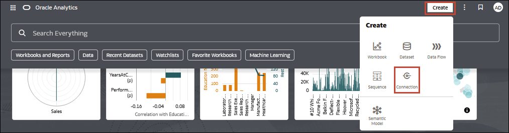

  1. 在 Oracle Analytics 主页上,依次单击创建和连接。
  2. 单击 Oracle AI Data Platform 。
  3. 为连接输入名称和说明。
  4. 在位置中,指定保存连接的位置。要与其他用户共享连接,请将其保存在 /Shared Folders 中。
  5. 在 Oracle Analytics Cloud 中,对于连接详细信息,单击选择,导航到 config.json 文件,然后单击打开。
  6. 选择 API 密钥作为验证类型。

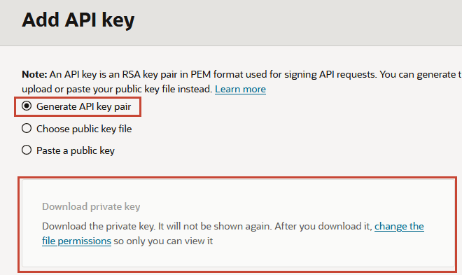

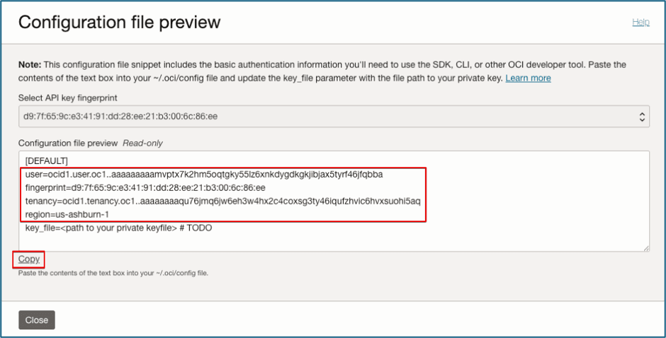

  7. 在公共 API 密钥下,依次单击生成和复制。

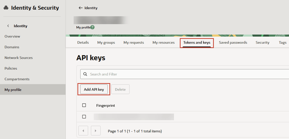

  8. 在 OCI 中,添加 API 密钥。

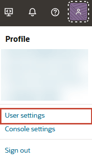

    1. 在 OCI 中,单击用户图标,然后单击用户设置。
    2. 在“我的概要信息”中,单击令牌和密钥,然后单击添加 API 密钥。
    3. 选择粘贴公共密钥,然后在步骤 7 中生成的密钥中复制,然后单击添加。
    等待两到三分钟,API 密钥才能同步。
  9. 在目录中,指定要在数据集中使用的目录名称。
    如果目录列表未加载,并且您看到预警消息“用户没有足够的权限执行该操作”,请等待 API 密钥稍候以进行同步。
  10. 单击保存。

下载 JDBC 驱动程序
您可以从“Connection details(连接详细信息)”选项卡下载 JDBC 驱动程序并为不同的 BI 工具进行配置。
  1. 导航到工作区,然后单击计算。
  2. 单击要连接到 JDBC 兼容 BI 工具的集群,然后单击连接。
  3. 单击下载 JDBC 驱动器。

  7. 输入 JDBC 驱动器的 URL。您可以在 AI 数据平台的计算集群的连接详细信息选项卡上找到 JDBC URL。

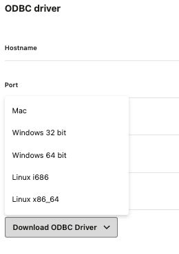

下载 ODBC 驱动程序
您可以从“连接详细信息”选项卡下载 ODBC 驱动程序,并为不同的 BI 工具进行配置。
  1. 导航到工作区,然后单击计算。
  2. 单击要连接到 ODBC 兼容 BI 工具的集群,然后单击连接。
  3. 单击 Download ODBC Driver(下载 ODBC 司机)。
  4. 从列表中选择相应的 OS。
    打开 ODBC 驱动程序操作系统下拉列表,其中显示了 Mac、Windows 和 Linx 选项
