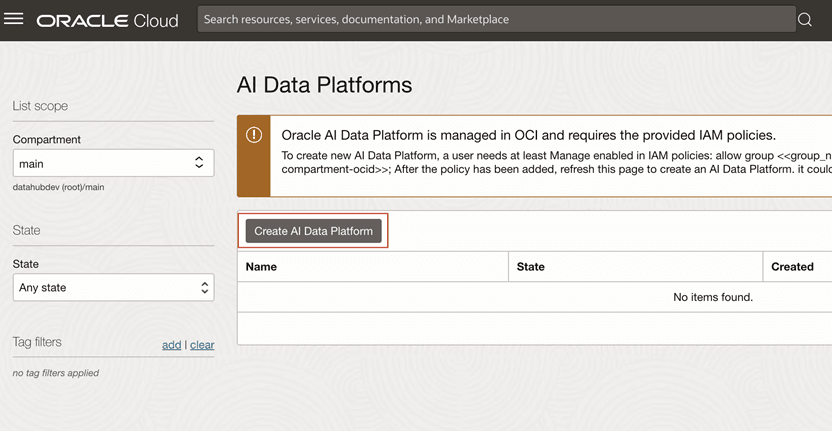

  1. 在 OCI 的“主页”部分中,单击分析和 AI 。
  2. 单击 AI Data Platform 。
    突出显示了 "Create AI Data Platform" 按钮的 "AI Data Platform" 屏幕
  3. 单击创建 AI 数据平台。AI Data Platform 将执行检查,以验证所有必需的 IAM 策略是否都到位。

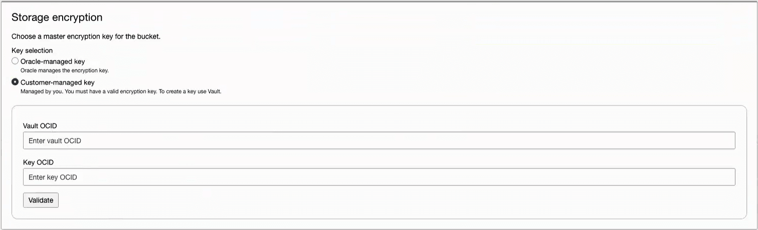

  9. 选择加密密钥是 Oracle 管理的(默认设置)还是客户管理的。
    • Oracle 管理的密钥:这是默认选项,不需要其他 Vault 配置。
    • 客户管理的密钥:如果您的组织需要直接控制密钥的生命周期和轮换,请选择此项。您需要为加密密钥提供 Vault OCID 和 Key OCID 。单击验证以确认提供的 OCID 有效。
    创建 AI 数据平台的存储加密步骤。选择了客户管理的密钥。
