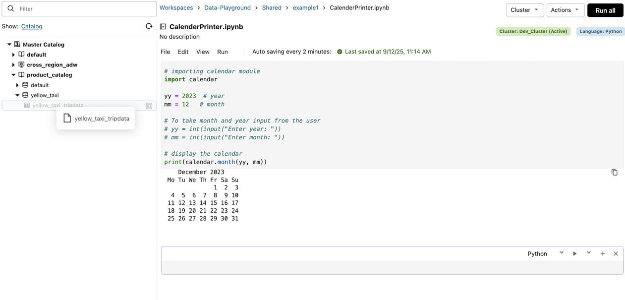

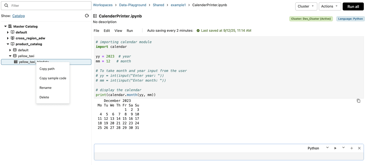

编辑记事本时浏览资源
在记事本中时,您可以浏览左侧的目录或工作区对象,而无需离开记事本。
如果将左侧窗格中的任何对象拖放到记事本中,则对象名称或完整路径将被复制并粘贴到记事本单元格(具体取决于上下文)。
打开的记事本中拖放到记事本中的对象
您还可以在左侧窗格中为每个目录或工作区对象提供按钮和上下文菜单选项。左侧导航的上下文菜单具有复制示例代码、复制名称或复制路径的选项,以便您可以粘贴到记事本单元格。
记事本左侧窗格中显示的上下文菜单选项

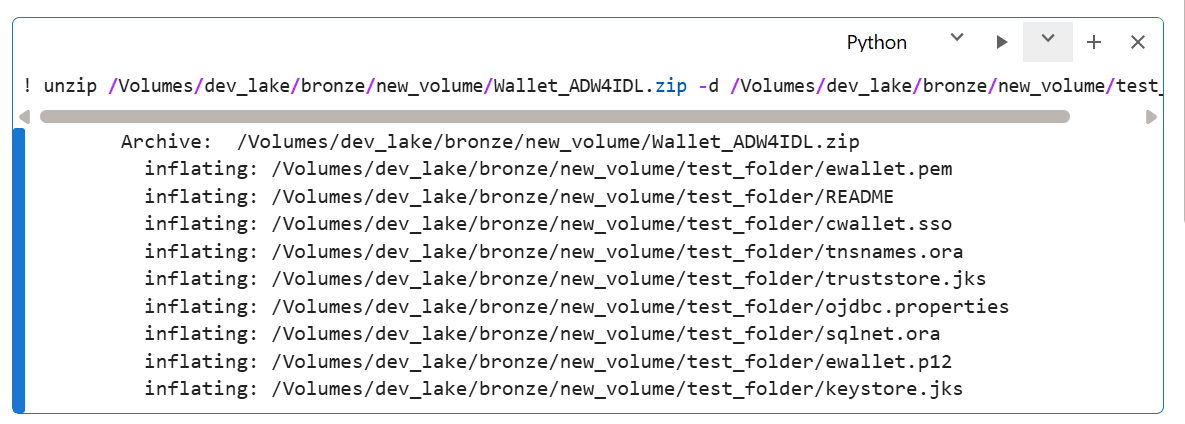

在记事本中运行终端命令
您可以在记事本中运行基本的终端命令或 shell 命令,方法是将 '!' 作为前缀。例如,您可以使用 unzip 命令从工作区中的 ZIP 文件中提取数据。
正在使用的 unzip 命令示例

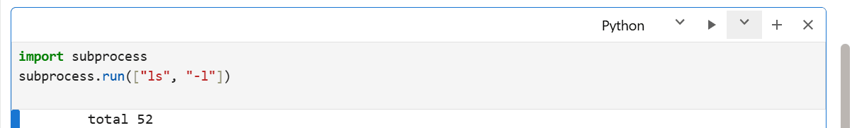

您还可以使用 Python 中的 subprocess 模块执行 shell 脚本。
正在使用的子进程命令示例

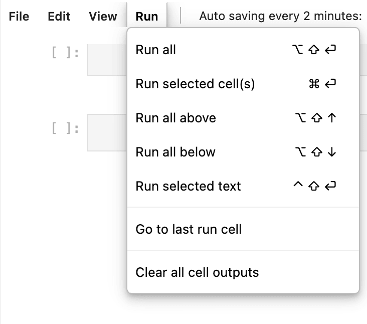

记事本单元的运行选项
记事本中的“Run(运行)”菜单提供了用于在记事本中运行单元格的选项。
您可以从记事本顶部的运行菜单中找到用于在记事本中运行单元的所有选项。
记事本中的“运行”菜单,打开并显示用于在记事本中运行单元格的选项
表 7-1 笔记本单元的运行选项
选项 说明
全部运行 按顺序运行记事本中的所有单元格。
运行所选单元 运行当前选定的单元格。
以上运行 运行当前选定单元格以及显示在记事本中当前选定单元格上方的任何单元格。
运行以下所有项 运行当前选定单元格以及显示在记事本中当前选定单元格下方的任何单元格。
运行选定的文本 在单元格中运行选定的代码段。
转到上次运行单元格 导航到记事本中最近运行的单元格。
清除所有单元格输出 从记事本中的所有单元格中删除输出。

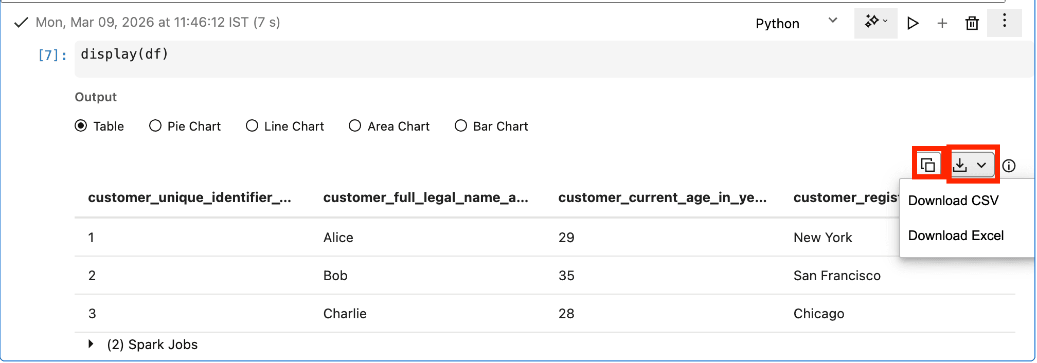

您可以将输出单元格中的输出下载为 CSV 或 Excel 文件。您还可以将输出单元格的内容直接复制到剪贴板。
突出显示“复制”和“下载”按钮的记事本中的输出单元格。此时将打开“下载”菜单,并显示“下载 CSV”和“下载 Excel”选项。

下载记事本输出
您可以直接从结果面板下载记事本单元的结果输出。
  1. 在要从其下载输出的单元的右上角,单击下载。
  2. 从菜单中,选择要将输出下载为的格式。
复制记事本输出
您可以直接从结果面板复制记事本单元的结果输出。
  1. 在要从其下载输出的单元的右上角,单击复制。
  2. 输出单元的内容将直接复制到剪贴板。您可以将其粘贴到笔记本或外部位置。

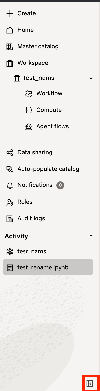

通过单击导航面板右下方的最小化面板,可以最大限度地减少 Oracle AI Data Platform 左侧导航面板,同时使用笔记本来增加可用的屏幕空间。
突出显示了 "Minimize Panel"(最小化面板)图标的 AI Data Platform 左侧导航窗格

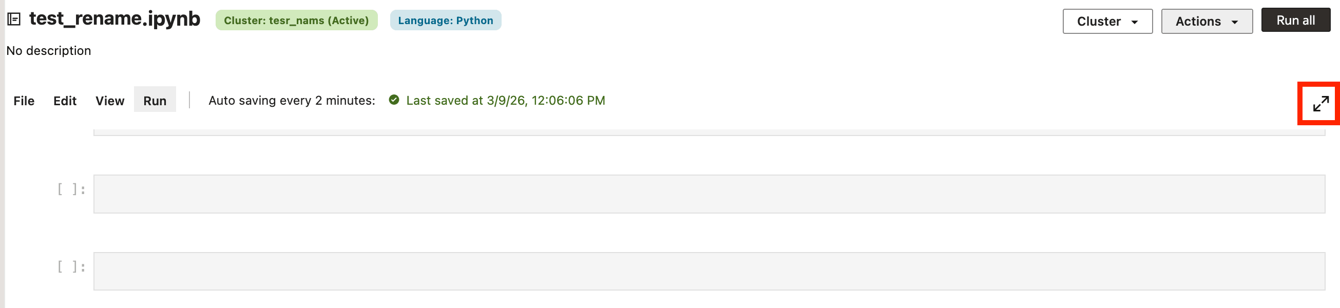

您还可以通过单击记事本右上角的展开来展开记事本,扩展可用空间,并使更大的单元格和输出更易于阅读。
突出显示了 "Expand"(展开)图标的记事本打开

记事本键盘快捷键
您可以使用键盘快捷键在笔记本中使用命令来简化操作。
Windows macOS 操作
Ctrl + Enter Cmd + 退货 执行单元格
Shift + Enter 班次 + 退货 执行单元并前进到下一个单元
Ctrl + S 计量单位 + S 保存笔记本
Ctrl + N Ctrl + N 新建记事本
Ctrl + Z 计量单位 + Z 撤消
Ctrl + Y 计量单位 + Y 恢复
Ctrl + C 计量单位 + C 复制
Ctrl + X Cmd +X 剪切
Ctrl + V Cmd + V 粘贴
Ctrl + Alt + F Ctrl + 选项 + F 查找和替换
Ctrl + Shift + A Ctrl + Shift + A 在上方插入单元格
Ctrl + Shift + B Ctrl + Shift + B 在下面插入单元格
Ctrl + Alt + 向上 Ctrl + 选项 + 向上 上移单元格
Ctrl + Alt + 向下 Ctrl + 选项 + 下箭头 下移单元格
Ctrl + D Ctrl + D 删除单元格
Alt + Shift + Enter 选项 + 班次 + 返回 全部运行
Alt + Shift + Up 选项 + 班次 + 向上 运行以上所有单元格
