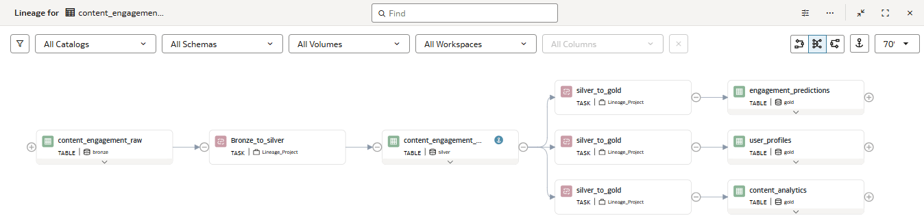

“沿袭”视图显示沿袭图形,其中包含所选数据构件的上游和下游构件。您可以在完整图形、仅上游视图和仅下游视图之间切换。
沿袭图导航栏。下游、上游、沿袭图、锚点和缩放下拉菜单以红色文本表示。

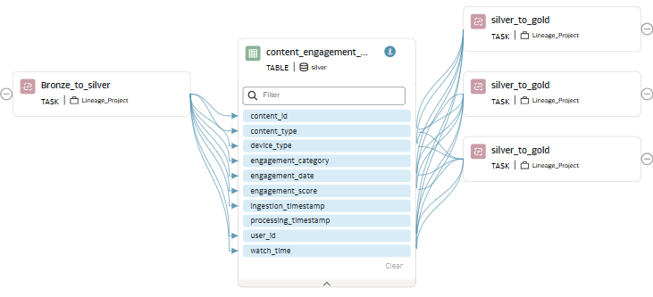

通过单击构件卡底部的向下箭头,可以展开沿袭流中的数据构件。在对象展开时,您可以查看特定数据列的上游和下游继承。此功能适用于包含数据列(如表和卷)的构件。
此时将显示沿袭图。选择并展开表节点 content_engagement。
对于展开的构件卡,可以展开表或卷以查看其列以及与之关联的列级沿袭关系。通过单击构件卡底部的向下箭头,可以展开沿袭流中的数据构件。在对象展开时,您可以查看特定列的上游和下游数据流。此功能仅适用于包含数据列(如表和卷)的构件。

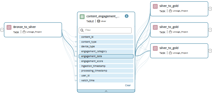

可以在沿袭图形中展开多个表和卷,以查看每个表中的数据流。展开数据对象时,蓝色箭头显示源对象中的列如何通过记事本或工作流执行对目标对象中的列做出贡献。通过双击单个列的路径,可以突出显示该列的路径。
蓝色箭头显示源列与目标列之间的列级沿袭关系。这些关系指示如何在表、卷、记事本、任务和工作流之间推导、转换或传播数据。双击列以在图形中突出显示其沿袭路径。
此时将显示沿袭图。content_engagement 节点已展开,并且选择了 Engagement_date 数据列。深蓝色箭头将数据列连接到上游和下游节点。
可以通过按住 Shift 键或按住 Ctrl 键来选择多个数据列,以突出显示多个路径。

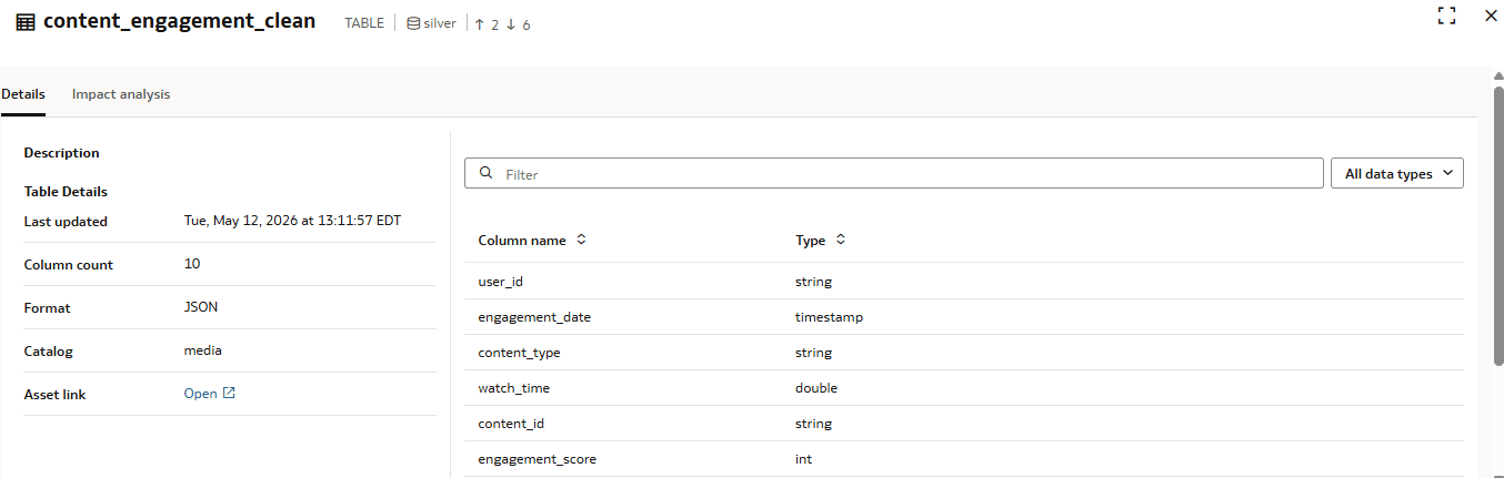

在 "Details"(详细信息)窗口的顶部,您可以查看对象类型、它所属的方案以及上游和下游对象数。在“说明”窗格中,单击“资产”链接将转至工作区中的对象。
此时将显示 content_engagement_clean 节点的沿袭详细信息页面。已选择“详细信息”选项卡。
对于数据对象,“详细信息”窗口显示上次更新对象的时间、有关数据列、格式以及数据对象所属目录的信息。您可以使用下拉菜单按名称搜索特定数据列并按数据类型进行筛选。
对于包括任务和记事本的流程对象,“详细信息”窗口显示与对象相关的信息,包括最近的任务和作业状态、持续时间、任务类型、作业或记事本名称和 ID 以及附加的集群。在右侧窗格中,您可以基于对象名称搜索源对象和目标对象,或使用下拉菜单筛选转换类型。

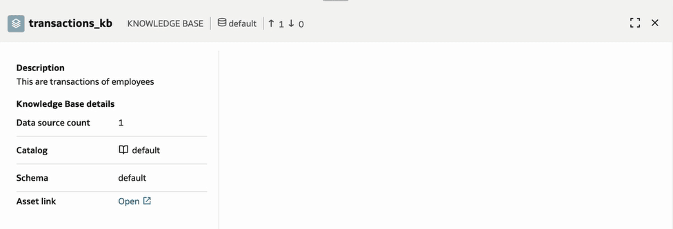

知识库沿袭
知识库的功能与数据对象类似,但仅显示上游连接,因为它们没有下游项目。这些上游连接是为知识库选择的数据源,即卷或卷中的文件夹。
双击知识库对象可显示该知识库的详细信息,包括数据源数,以及在工作区中创建知识库的目录和方案。
沿袭图中知识库对象的“详细信息”选项卡

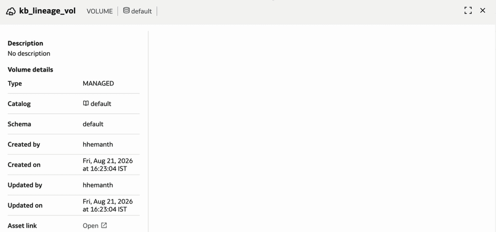

您可以单击上游卷和文件夹,以查看卷所属的目录和方案的详细信息、包含的文件夹数以及卷是受管理还是外部的。
沿袭图中卷构件的“详细信息”选项卡

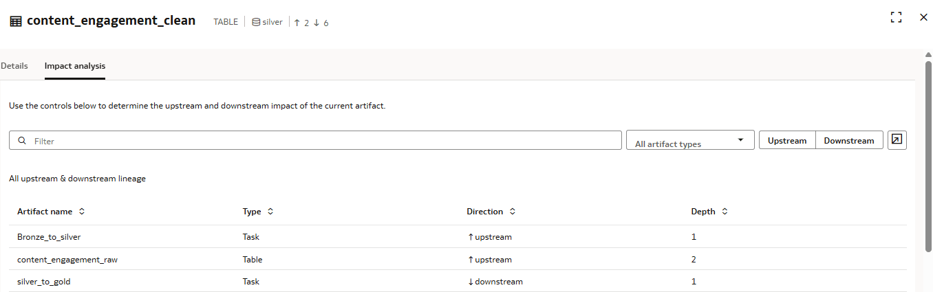

选定为锚点节点的数据对象在其“影响分析”的“详细信息”窗口中具有附加选项卡。在“影响分析”选项卡中,您可以搜索特定对象名称或按对象类型进行筛选。您可以选择上游或下游,以仅显示当前所选构件的上游或下游构件。
此时将显示沿袭节点 content_engagement_clean 详细信息页。已选择“影响分析”选项卡。
使用上游影响分析来了解相关性。使用下游影响分析来确定可能受所选构件更改影响的消费者。

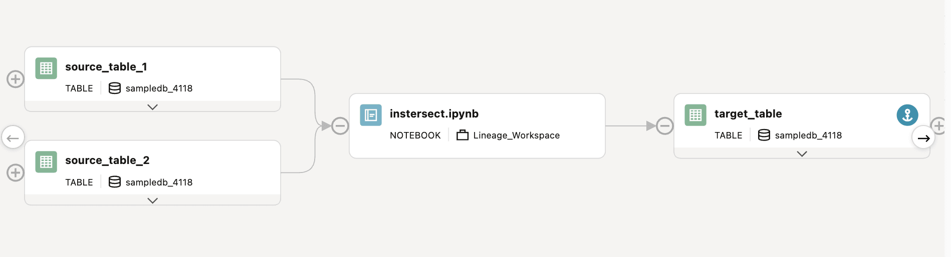

在此示例中,两个源表都参与创建目标,因为两个表都需要确定最终行集。

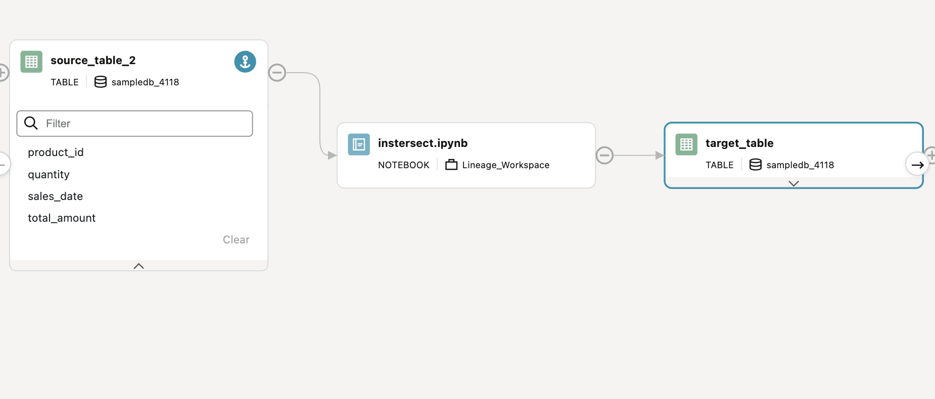

此时将显示沿袭画布,其中 source_table_1 和 source_table_2 节点已连接到 instersect ipynb 节点,该节点已连接到 target_table 节点。

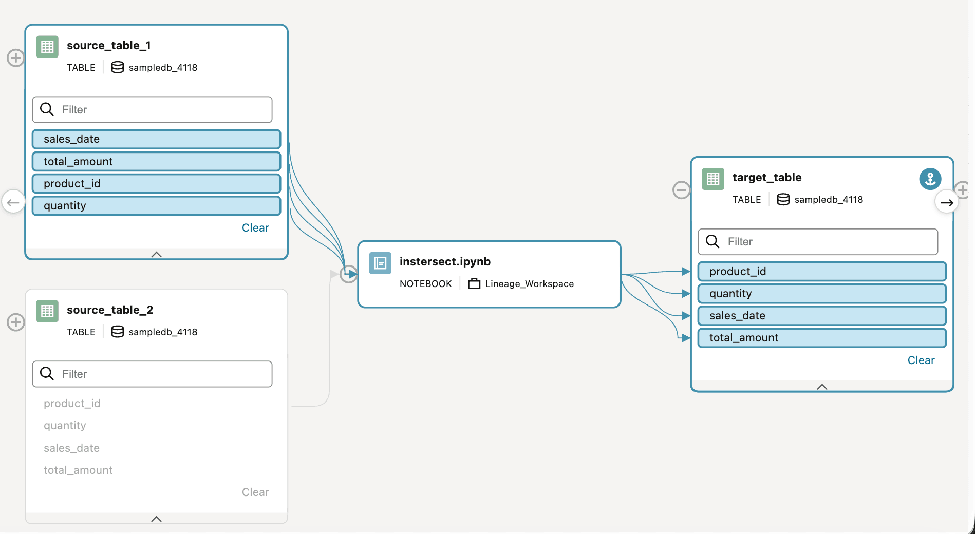

但是,从列沿袭的角度来看,目标列值可能仅归因于提供值的输入,例如 source_table_1。第二个输入 source_table_2 用于确定哪些行符合目标条件,但其值不一定复制到目标列中。
沿袭画布,其中 source_table_1 节点展开,蓝色箭头将列连接到安装记事本节点,该节点连接到 target_table 继承的四列
出于这些原因,当沿袭视图锚定在 source_table_2 上时,不会显示任何列级沿袭链接,如下所示。
沿袭画布显示 source_table_2 作为锚点节点,并且没有列级沿袭链接将其连接到 target_table。

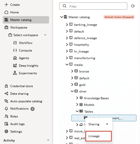

  1. 导航到要查看其沿袭的主目录中的对象。
  2. 右键单击该对象,然后单击 Lineage 。您还可以选择对象,然后单击右上角的操作,然后单击行。
    此时将显示 AI 数据平台工作区的主目录视图。表已右键单击,并显示菜单选项“共享”和“沿袭”。沿袭突出显示。
  3. 此时将显示沿袭图。
