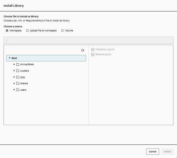

  4. 选择磁带库是工作区还是卷的一部分。
    "Install Library" 页面打开时选择了 "Workspace" 选项
  5. 导航到工作区中的库并选择它。
  6. 单击 Install 。您可以在 Library 选项卡上查看磁带库的安装状态。

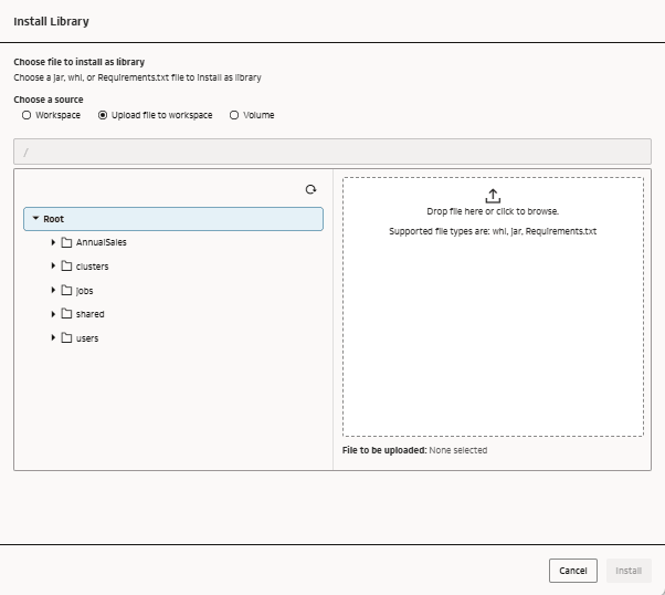

  4. 选择将文件上载到工作区。
    选择了“将文件上载到工作区”选项的“安装库”页
  5. 浏览到包含库的文件,或将其拖放到窗口中。
    库文件必须是 .whl 或 .jar 格式,或者是名称为 requirements.txt 的文本文件。有关 requirements.txt 文件的更多信息,请参见 Requirements File Format 。
