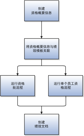

此图显示设置资格概要信息并将其用于绩效文档所需的步骤。
此图是流程图,显示设置绩效文档的资格概要信息、运行资格概要信息及创建合格绩效文档所需的步骤。实施者或人力资源管理员会创建资格概要信息并将其与绩效模板关联。然后,他们运行资格批流程以确定员工有资格访问的文档。人力资源专员创建绩效文档。
