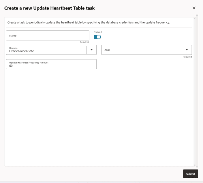

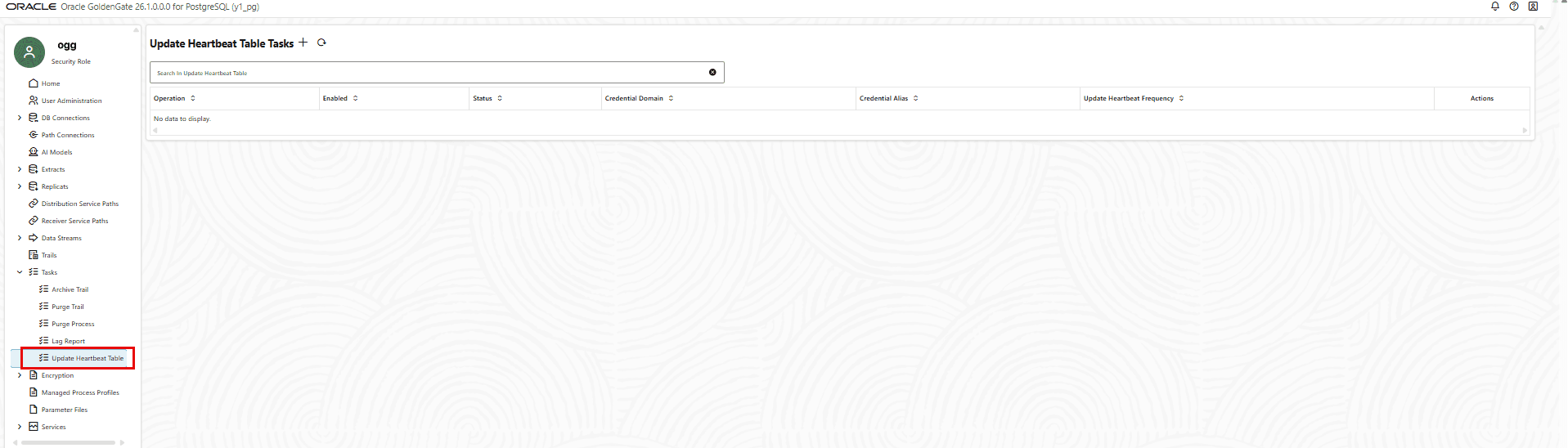

以下是从 Web 界面创建此任务的步骤:
从左侧导航窗格中,展开任务,然后选择更新心跳任务选项。
单击“更新心跳任务”页上的加号。此时将显示创建新心跳任务对话框。\\
在对话框中指定以下值,然后单击提交:
名称:为任务指定一个名称。
Credential Domain(身份证明域):从下拉列表中选择域名。
身份证明别名:选择要为其创建更新心跳任务的 PostgreSQL 数据库实例的身份证明别名。
频率间隔:指定运行更新任务的频率间隔。最小值为 60(默认值),最大值为 7999。
要修改或删除“更新心跳”任务,可以使用以下步骤:1。从管理服务界面的左侧导航窗格中,选择任务。
单击 Update Heartbeat Tasks 。此时将显示现有更新心跳任务的列表。
从操作列中,单击铅笔图标。此时将显示 Edit Update Heartbeat Task(编辑更新心跳任务)对话框。
您可以更改或修改身份证明域、别名或频率间隔,然后单击提交。修改的“更新心跳任务”列在“更新心跳任务”页上。
要删除任务,请在任务的“操作”列中单击删除图标。单击 "OK"(确定)以确认删除。
