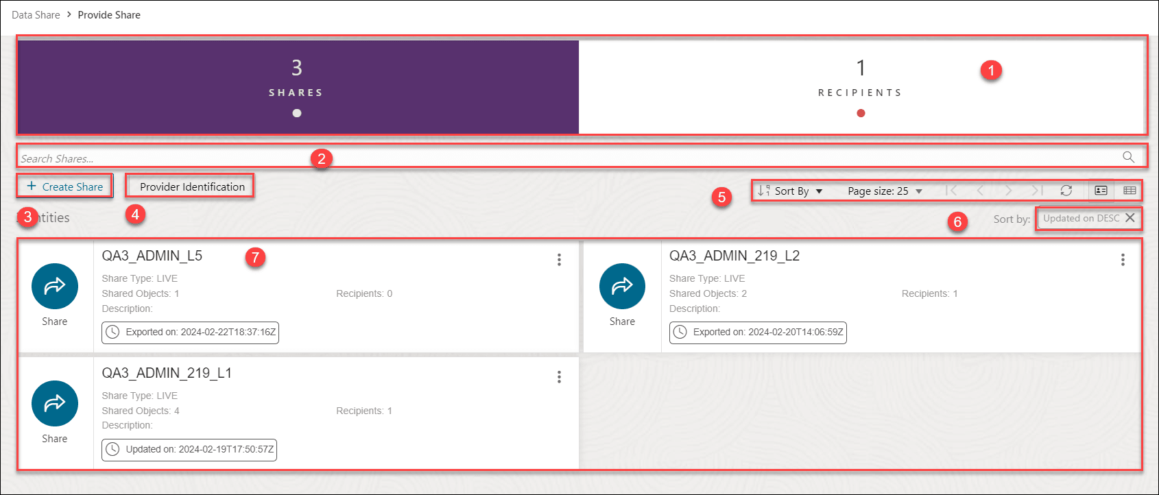

共享资源页
选择 SHARES 小部件时,以下图像显示“提供共享”页。
后面是 provide-share-smtp.png 的说明
插图 provide-share-smtp.png 的说明
选择 "Shares"(共享资源)窗口部件时,"Provider"(提供共享资源)页面包含以下内容:
  1. “提供共享”页面的顶部显示包含两个窗口部件的“共享资源和接收者”部分。小部件在以下各节中定义:
    • 共享 - 选择此小部件可查看、搜索并执行您创建的共享资源的操作。
    • RECIPIENTS - 选择此小部件可查看、搜索您创建的共享收件人并执行操作。
  2. 搜索共享资源字段
    通过选择 "Shares"(共享资源)窗口部件,可以搜索创建的共享资源。您可以单击该字段并键入或粘贴共享的名称或要查找的收件人。单击放大镜图标以返回搜索输入。单击 X 可清除“搜索共享”字段中的搜索。
  3. + 创建共享按钮
    您可以使用创建共享向导基于对象存储数据定义数据共享,并将它们与收件人关联。单个数据共享可以包含与一个或多个收件人共享的多个共享对象。
    您可以从此按钮创建新共享和新收件人。请参阅提供实时共享、提供版本化共享和创建共享收件人部分,以了解有关每个按钮的作用的更多信息。
  4. 提供程序标识按钮:有关首次用户查看此图标的更多信息,请参见 Data Studio 设置。如果已配置 SMTP,则可以使用此按钮编辑提供者 ID 或设置 SMTP。
  5. 工具栏
    工具栏包含以下按钮:
    • 排序方式
      要选择排序值,请单击排序依据按钮以打开选项列表。然后单击一个或多个排序值旁边的 Ascending 或 Descending 图标。
      例如,如果选择实体名称旁边的升序图标和实体类型旁边的降序图标,则实体将按实体名称的字母顺序排序,然后按实体类型反向按字母顺序排序。
      单击列表中的重置以清除列表中的选项。
      您选择的排序值将列在工具栏下方的排序依据标签旁边。单击排序值上的 X 图标可将其删除。
    • 页大小
      默认情况下,该页面上最多显示 25 个实体。如果希望页面中有更多实体,请从此列表中选择一个数字。
    • 上一个和下一个
      如果搜索结果显示在多个页面上,请单击这些按钮以浏览这些页面。
    • 刷新
      单击此项可根据当前搜索字符串刷新页面上显示的实体。
    • 实体视图选项
      选择这三个选项之一以设置实体在页面上的显示方式。
      单击打开卡视图以将实体显示为排列在一列或两列的卡;单击打开网格视图以将实体显示为表中的行;或单击打开列表视图以将实体显示在单列的面板中。
  6. 按设置排序
    使用工具栏中的“排序依据”控件设置排序值时,设置将显示在工具栏下方的小框中。您可以通过单击框中的 X 图标来删除设置。或者,您可以通过返回到工具栏中的“排序方式”控件来更改设置。
  7. 显示区
    “搜索”字段下方的区域显示搜索返回的实体。如果选择 "Shares"(共享资源)小部件,则将在显示区域中查看 "Share"(共享)实体。如果选择“收件人”小部件,您将在显示区域中查看“共享收件人”实体。此区域显示您订阅的所有提供商。

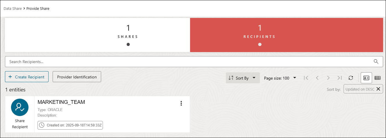

收件人页
选择 RECIPIENTS 小部件和未创建 RECIPIENT 时,以下图像显示“提供共享”页
单击 + Create Share Recipient 以创建共享收件人。有关详细信息,请参见 Create Share Recipient 。
单击提供商标识以指定名称和说明,以标识收件人将如何查看您。您还可以配置 SMTP 设置。
在选择 RECIPIENTS 小部件和至少已创建了一个 RECIPIENT 时,以下图像显示“提供共享”页
后面是 provide-share-recipients-new1.png 的说明
插图 provide-share-recipients-new1.png 的说明
“提供共享”页包含以下内容:
  2. 搜索收件人字段
    搜索共享资源或收件人取决于从 "Shares and Recipients"(共享资源和收件人)部分选择的窗口部件。如果选择“收件人”小部件,则可以搜索创建的收件人。您可以单击该字段并键入或粘贴共享的名称或要查找的收件人。单击放大镜图标以返回搜索输入。单击 X 可清除“搜索共享资源”或“搜索收件人”字段中的搜索。
  3. + 创建收件人按钮
  4. 提供程序标识按钮:请参阅 Data Studio 设置可首次查看有关此图标的更多信息。如果已配置 SMTP,则可以使用此按钮编辑提供者 ID 或设置 SMTP。
  5. 工具栏
    工具栏包含以下按钮:
    • 排序方式
      单击列表中的重置以清除列表中的选项。
    • 页大小
    • 上一页和下一页
    • 刷新
    • 实体视图选项
  6. 按设置排序
    使用工具栏中的“排序依据”控件设置排序值时,设置将显示在工具栏下方的小框中。通过单击框中的 X 图标,可以删除设置。或者,您可以通过返回到工具栏中的“排序方式”控件来更改设置。
  7. 显示区

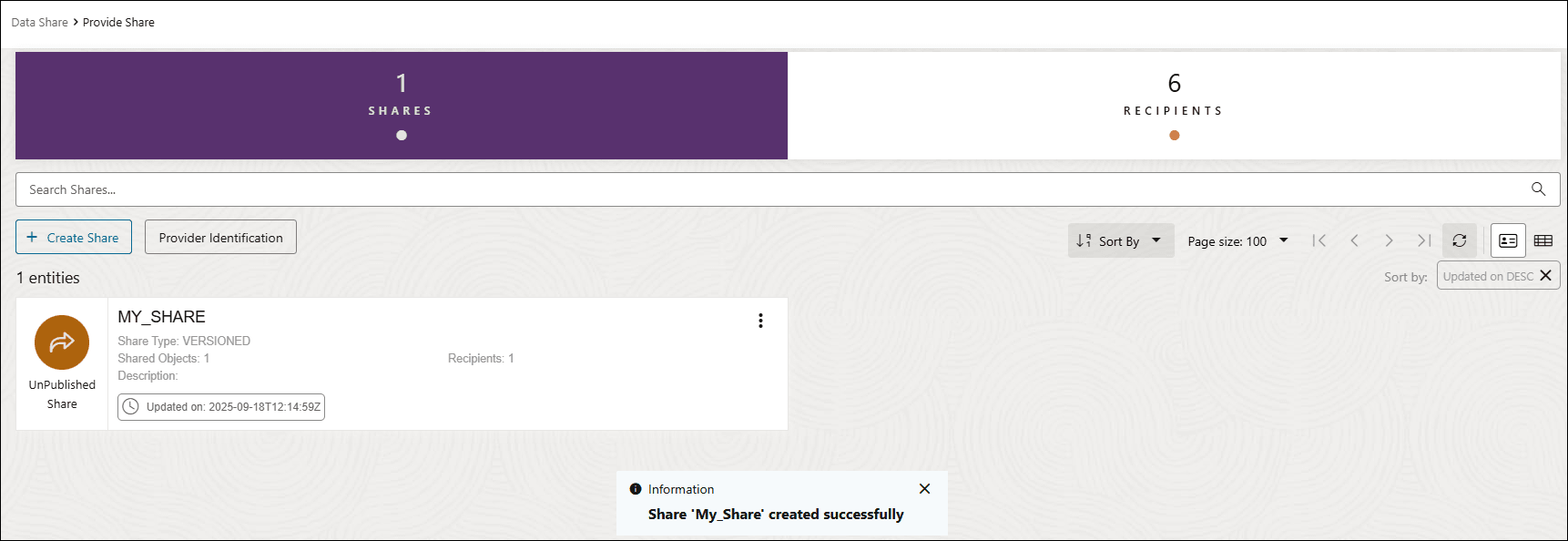

提供版本化共享
您可以将数据作为一组不同的版本共享,例如在每天结束时。仅当您发布新版本时,收件人才会看到对数据的更改。作为版本化的共享提供方,您必须创建 OCI 本机身份证明并将存储桶的 URL 与身份证明关联。
在“提供共享”页上,从“创建”菜单中选择 + 创建共享。这将启动创建共享向导。

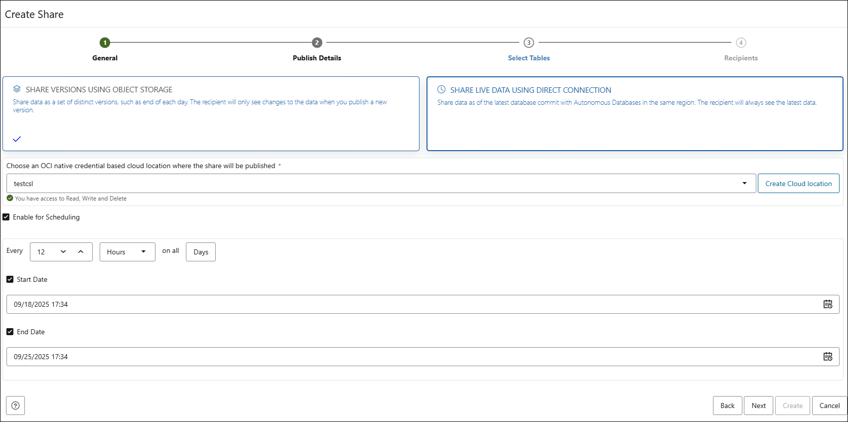

  2. 在向导的“发布详细信息表”选项卡中,选择共享版本使用 OBJECT STORAGE 。后面是 publish-details-version.png 的说明
    插图 publish-details-version.png 的说明
    选择要将共享资源发布到的云位置。如果您已经有可用的 OCI 云存储位置,请使用选择云位置下拉列表并从下拉列表中选择任何可用的云位置。如果您有权在该云位置进行读取、写入或删除操作,您将看到一条成功的消息。
    注意:
    如果您没有可用的云位置,请选择创建云位置并按照创建 Oracle Cloud Infrastructure 本机身份证明中所述的步骤操作。
    对于共享版本化数据,可以启用共享调度。选择启用计划选项以设置共享计划。在时间间隔字段中,输入一个数字,然后选择时间类型以及轮询新文件或已更改文件的时段的天数。例如,要在星期一、星期三和星期五每两小时轮询一次,请输入 2 ,选择小时,然后在相应的字段中选择星期一、星期三和星期五。您可以从“周日”下拉列表中选择所有天数、星期一到星期五、星期日到星期四或自定义。使用“自定义”字段可以在相应的字段中选择星期一、星期二、星期三、星期四和星期五。
    选择开始日期和结束日期。如果不选择开始日期,则当前时间和日期将用作开始日期。结束日期为可选项。但是,如果没有结束日期,该份额将继续轮询。这是可选步骤。

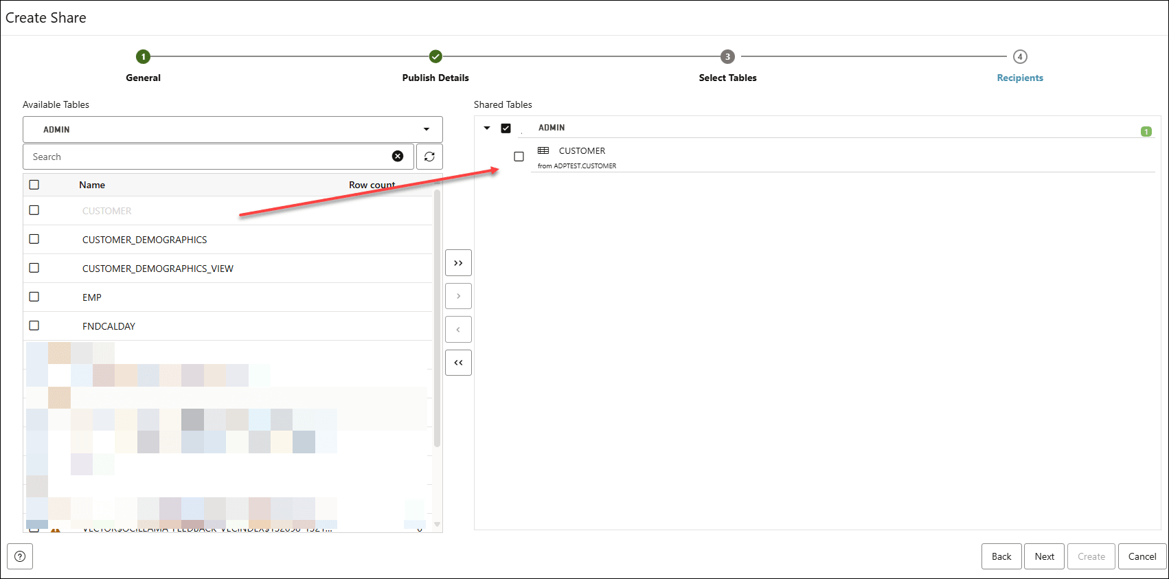

  3. 在向导的选择表选项卡上,从下拉菜单中选择方案,然后单击要从可用表共享的表。选择任何可用的选项:
    • > :此选项使您可以将表移动到共享表。
    • < :要从共享表中删除所选表,请选择此选项。
    • >> :此选项允许您将所有表移动到“共享表”屏幕。
    • << :要从共享表中删除所有选定的表,请选择此选项。
    后面是 create-share-select-tables.png 的说明
    插图 create-share-select-tables.png 的说明

    选择创建以创建共享资源。请注意,共享资源的状态会根据共享资源中的表大小从“未发布”更改为“已发布”。您将在显示的右上角收到一条成功的共享通知消息,指出共享成功。“提供共享”页显示共享及其详细信息,例如实体类型、所有者、共享对象和收件人。
    注意:
    “数据共享”工具只能为同一收件人创建两个增量共享配置文件。如果尝试创建第三个配置文件,该工具将使第一个配置文件失效,并且新创建的配置文件将变为活动状态。
注意:
版本化的共享资源将根据共享资源所在的状态显示不同的颜色和状态。

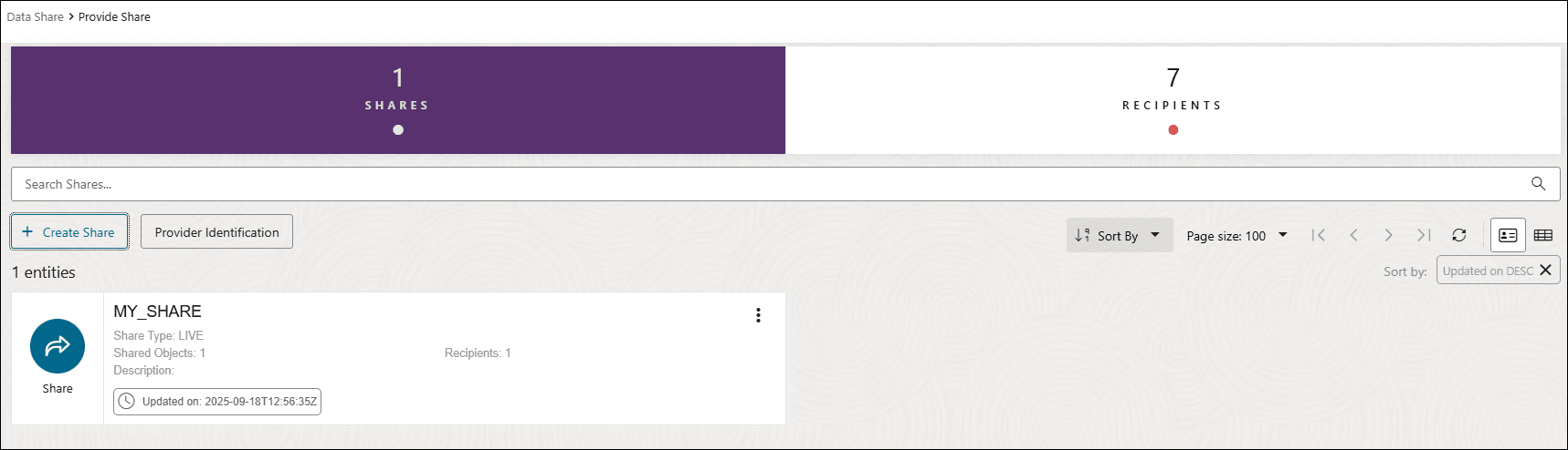

提供实时共享
您可以与同一区域中的自治数据库共享截至最新数据库提交的数据。接收方将始终看到最新数据。
要提供对实时共享数据的访问权限,您必须定义数据共享并授予收件人使用这些数据的访问权限。使用创建共享资源向导创建和发布实时数据的共享资源。
注意:
您必须配置提供程序标识详细信息才能创建实时共享。
在“提供共享”页上,从“创建”菜单中选择 + 创建共享。这将启动“创建共享”向导。
  1. 在 "Create Share"(创建共享)向导的 "General"(常规)选项卡的 Name(名称)字段中,输入共享的名称。例如: My_Share 。
    在说明字段中,输入要共享的数据的说明。例如:每周销售报表。
    选择下一步以转到“创建共享”向导的“发布详细信息”选项卡。您也可以单击“Publish Details(发布详细信息)”选项卡以转到向导的“Publish Details(发布详细信息)”屏幕。

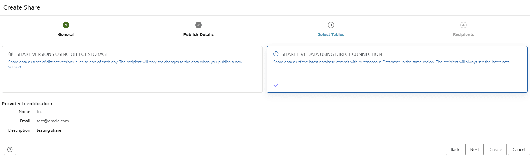

  2. 在向导的“发布详细信息表”选项卡中,选择 SHARE LIVE DATA USING DIRECT CONNECTION 。后面是 publish-details-live.png 的说明
    插图 publish-details-live.png 的说明
    如果尚未配置提供程序信息详细信息,请单击设置提供程序身份,以在共享数据之前配置提供程序的详细信息。有关配置的更多信息,请参见 Data Studio 设置向导的共享提供程序身份选项卡。

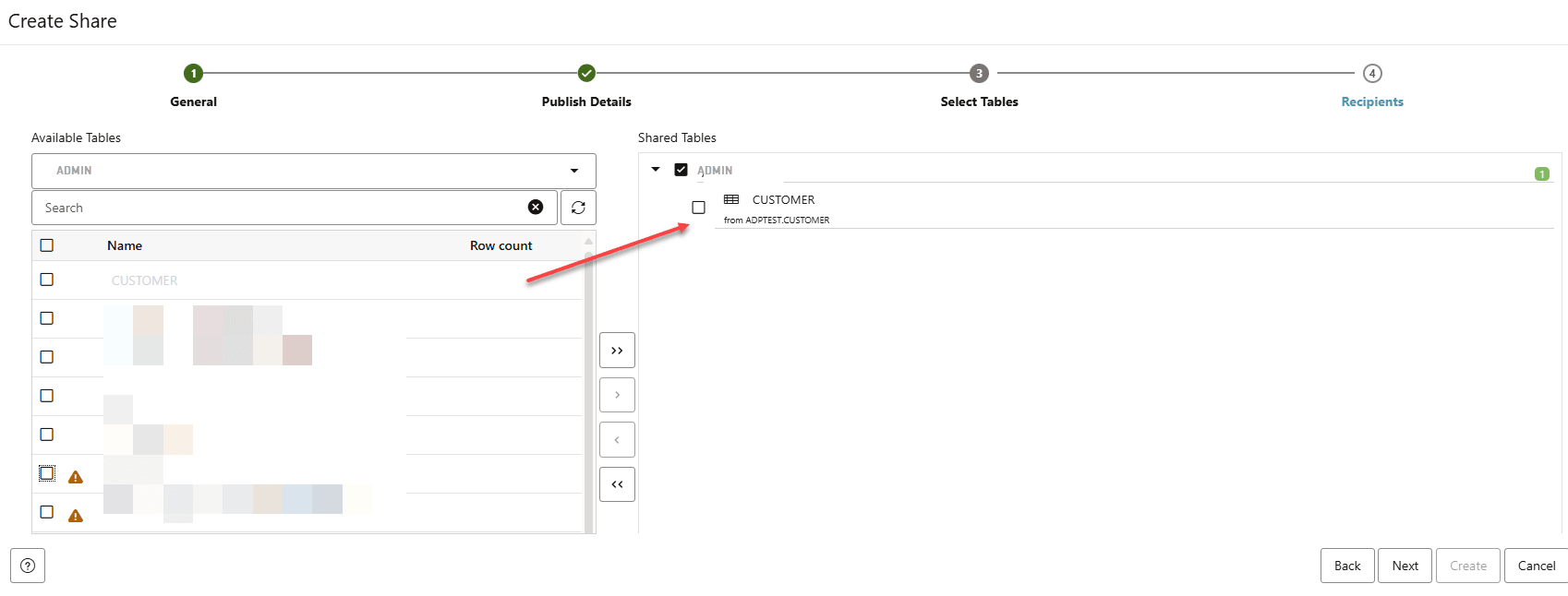

    后面是 select-tables-live.png 的说明
    插图 select-tables-live.png 的说明
    注意:
    如果实时共享数据提供程序共享多个通常会联接在一起的表,则建议生成器创建一个执行联接的视图,然后仅共享该视图。

  6. 选择创建以创建共享资源。您将在显示的右上角收到一条成功的共享通知消息,指出共享成功。“提供共享”页显示共享及其详细信息,例如实体类型、所有者、共享对象和收件人。
    后面是 new-share.png 的说明
    插图 new-share.png 的说明
单击实体的名称,或单击操作以查看有关共享实体的详细信息。请参阅查看共享实体详细信息。
创建共享后,您可以在“提供共享”页面中查看新的共享实体。

创建共享收件人后,您将能够在“提供共享”页面的显示区域中查看新创建的共享收件人实体。新收件人卡显示实体类型和所有者的详细信息。后面是 new-share-recipient.png 的说明
插图 new-share-recipient.png 的说明
单击实体的名称,或单击操作以查看有关共享收件人实体的详细信息。请参见 View Share Recipient Entity Details 。
