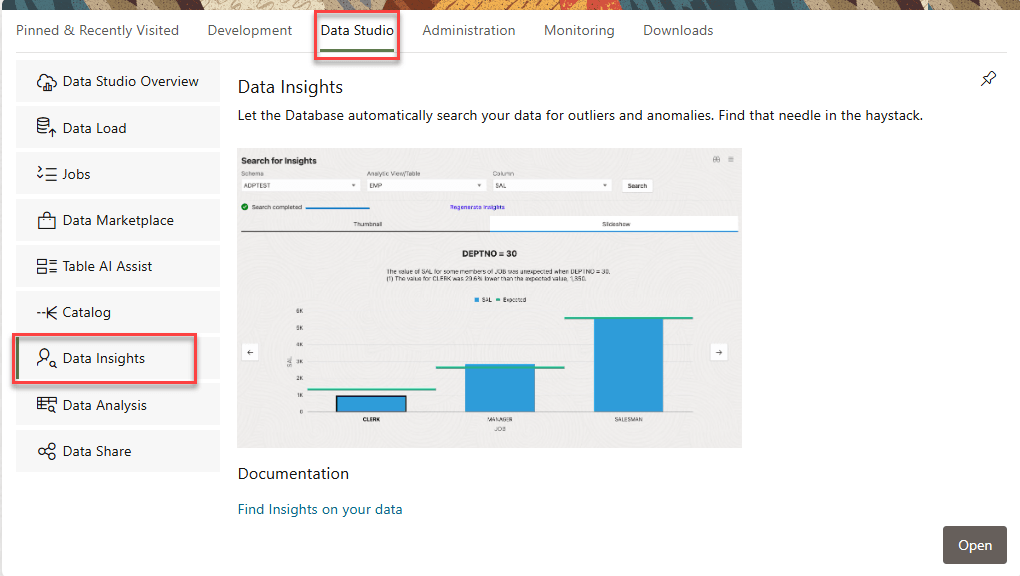

要访问“数据洞察”页,请单击数据库操作页中的 Data Studio 选项卡,然后选择数据洞察菜单
后面是 data-insights.png 的说明
对图 data-insights.png 的说明
或者单击 Selector选择器 图标,然后从导航窗格的“数据工具”菜单中选择数据洞察。
