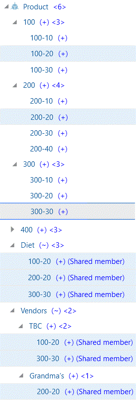

有时,您希望共享成员汇总到大纲中处于不同世代的父代中。例如,在图 14-14 中,共享成员在第 2 代(饮食)和第 3 代(TBC 和奶奶)汇总为父代。本大纲假设 TBC(The Beverage Company) 从外部供应商那里购买了一些饮料:它从一家名为奶奶的供应商那里购买了 200-20(饮食根啤酒)。
图 14-14 样例大纲:不同代人共享的成员
成员在不同世代共享,如图像前面的文本中所述。

  16. 查看大纲,并检查“Product(产品)”维度,以确认其具有新成员“Vendor(供应商)”、“TBC(TBC)”和“Grandma(奶奶)”,以及同时用于“Diet(饮食)”的共享成员。
    Essbase Web 界面中的大纲浏览器。产品维展开以显示父代成员 Diet,其下方有共享成员:100-20、200-20 和 300-30。产品维还具有新成员供应商,子代为 TBC 和奶奶。TBC 包含共享成员 100-20 和 300-30,祖母包含共享成员 200-20。

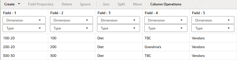

例如,要将产品 100-20、200-20 和 300-30 与名为 Diet 的父代和名为 TBC 和祖母的两个父代共享,请使用如下所示的示例数据和规则:
图 14-16 示例规则:使用级别引用在不同代共享的成员
用于在不同层代创建共享成员父代的维构建规则,使用层参考构建方法。字段 1 定义为“产品”、“级别”、“0”,并且包含 100-20、200-20 和 300-30。字段 2 定义为“产品”、“级别”、“1”,并且包含 100、200 和 300。字段 3 定义为“Product(产品)”、“Level(级别)”、“1”,并包含“Diet(饮食)”、“Diet(饮食)”和“Diet(饮食)”。字段 4 定义为“产品”、“级别”、“1”,并且包含 TBC、奶奶和 TBC。字段 5 定义为“产品”、“级别”、“2”,并且包含“供应商”、“供应商”和“供应商”。

    6. 此时将打开维构建规则,其中包含未定义的字段,并预览数据(来自文本文件),填充字段下方的网格。
      未完成的新规则名为 shdifflevref。字段 1-5 的字段元数据在字段选择器中为空。记录填充在字段选择器下方,与步骤 2 中的 .txt 文件中的数据匹配。

  10. 单击字段 1 中的维选择器,然后选择产品。
    可从字段 1 中的“维”框中选择产品维
  11. 将字段 1 的 Type(类型)选择器更改为 Level(级别),然后将其下面的级别编号输入为 0 。
  12. 对于字段 2-4,将类型选择器更改为级别,然后将级别编号输入为 1 。
  13. 对于字段 5,将类型选择器更改为级别,然后将级别编号输入为 2 。
  14. 验证该规则,然后保存并关闭。如果存在任何错误,请参阅有效维构建规则文件的要求。
    此图显示了使用层引用构建方法在不同层代创建共享成员父代的规则。字段 1 定义为“产品”、“级别”、“0”,并且包含 100-20、200-20 和 300-30。字段 2 定义为“产品”、“级别”、“1”,并且包含 100、200 和 300。字段 3 定义为“Product(产品)”、“Level(级别)”、“1”,并包含“Diet(饮食)”、“Diet(饮食)”和“Diet(饮食)”。字段 4 定义为“产品”、“级别”、“1”,并且包含 TBC、奶奶和 TBC。字段 5 定义为“产品”、“级别”、“2”,并且包含“供应商”、“供应商”和“供应商”。
