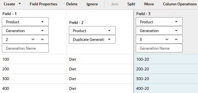

要使用生成参考生成方法在同一层代中创建共享成员父代,请将共享成员的父代的字段类型定义为复制生成。重复生成(有时称为备用汇总)是具有子代共享成员的一代。将其置于原型成员的父代(也称为主累计)之后,如示例中所示。
注意:
"Roll ups" 是原型和共享成员合并到的成员。在下面的示例中,共享成员在字段 3 中,主要累计在字段 1 中,次要累计在字段 2 中。
使用层代参考构建方法在同一层代创建共享成员父代的维构建规则。字段 1 定义为“产品”、“生成”、“2”,并包含字段 100、200、300 和 400。字段 2 定义为“产品”、“重复生成”,并包含字段“饮食”、“饮食”、“饮食”和“饮食”。字段 3 定义为“产品”、“生成”、“3”,并包含字段 100-20、200-20、300-20 和 400-20。

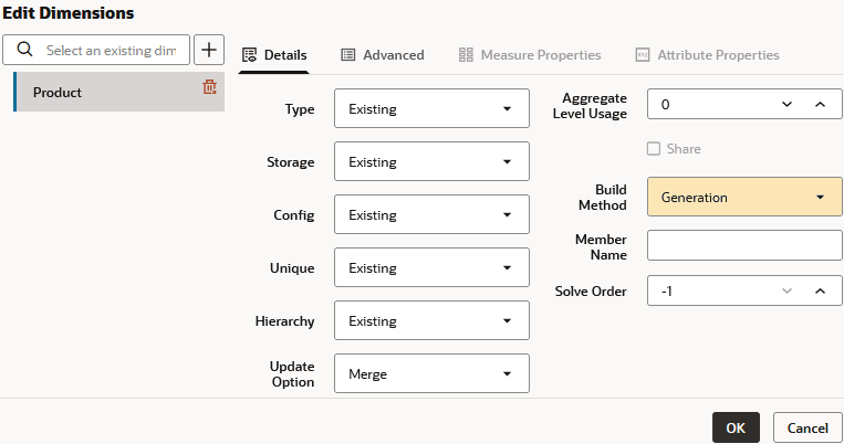

  8. 现在,您需要定义构建方法并检查其他维构建操作说明。单击产品以编辑属性。
    “编辑维”对话框中的可单击产品维名称。
  9. 确保 Build Method(构建方法)为 Generation(生成),然后单击 OK(确定)。
    产品的维构建属性。所有选项均为默认选项,构建方法为生成。

  11. 将字段 1 的 Type(类型)选择器更改为 Generation(生成),并将其下方的生成编号递增为 2 。
  12. 对于字段 2,将类型选择器更改为复制生成。
  13. 对于字段 3,将 Type(类型)选择器更改为 Generation(生成),然后将下面的生成编号递增到 3。
  14. 验证该规则,然后保存并关闭。如果存在任何错误,请参阅有效维构建规则文件的要求。

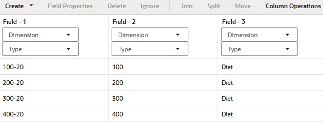

使用“级别”构建方法设计规则以在 Essbase 大纲中的同一层代构建共享成员时,原型和共享成员的父代必须位于维构建规则中的同一记录中。
要使用层参考构建方法创建同一层代的共享成员,请首先确保在一个记录中指定主要累计和任何辅助累计。您可以根据需要指定任意数量的辅助累计,只要它们都在一个记录中即可。
注意:
"Roll ups" 是原型和共享成员合并到的成员。在下面的示例中,共享成员位于字段 1 中,主要累计位于字段 2 中,次要累计位于字段 3 中。

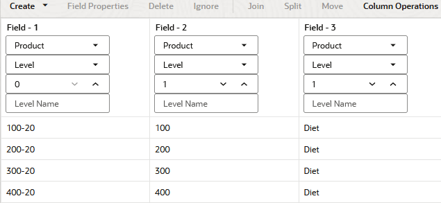

将共享成员的字段类型定义为“级别”,然后在下面输入级别编号。将次要累计的级别编号设置为与主要累计相同的编号。在处理数据源时, Essbase 将在指定级别创建父代,并在其下插入共享成员。
用于使用层构建方法创建共享成员的维构建规则。字段 1 定义为“产品”、“级别”、“0”,并包含数据字段 100-20、200-20、300-20 和 400-20。字段 2 定义为“产品”、“级别”、“1”,并包含数据字段 100、200、300 和 400。字段 3 定义为“Product(产品)”、“Level(级别)”、“1”,并包含数据字段“Diet(饮食)”、“Diet(饮食)”、“Diet(饮食)”和“Diet(饮食)”。

  11. 将字段 1 的 Type(类型)选择器更改为 Level(级别),并将字段 1 下面的级别编号指定为 0 。
  12. 对于字段 2 和字段 3,将类型选择器更改为级别,并将它们下面的级别编号指定为 1 。
  13. 验证该规则,然后保存并关闭。如果存在任何错误,请参阅有效维构建规则文件的要求。
    使用层参考构建方法在同一层代创建共享成员父代的维构建规则。字段 1 定义为“产品”、“级别”、“0”,并包含字段 100-20、200-20、300-20 和 400-20。字段 2 定义为“产品”、“级别”、“1”,并包含字段 100、200、300 和 400。字段 3 定义为“产品”、“级别”、“1”,并包含字段“饮食”、“饮食”、“饮食”和“饮食”。
