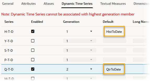

要使用 Essbase Web 界面为动态时间系列成员添加别名,请打开大纲进行编辑,然后打开大纲属性。在“Dynamic Time Series(动态时间序列)”选项卡中,在“Default(默认)”表中或多维数据集当前定义的任何其他别名表中提供别名。
块存储大纲属性中的“动态时间序列”选项。H-T-D 在 gen1 上启用,别名为 HistToDate。Q-T-D 在 Gen2 处启用,别名为 QtrToDate。
您最多可以为每个动态时间系列成员创建八个别名。Essbase 将每个别名保存在您指定的动态时间系列别名表中。
