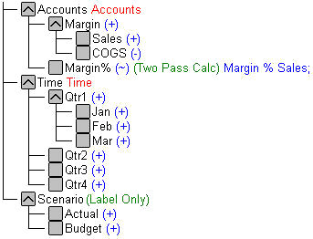

考虑图 2-13 中所示的简化数据库。此数据库具有三个维:帐户、时间和方案:
  • “帐户”维有四个成员:销售、销货成本、利润和利润百分比。
  • 时间维有四个季度成员,Qtr1 有三个月成员
  • 方案维有两个子成员:预算值的预算和实际值的实际值。
图 2-13 A 多维数据库大纲
此图像显示具有三个维的大纲,如图像前面的文本中所述。
