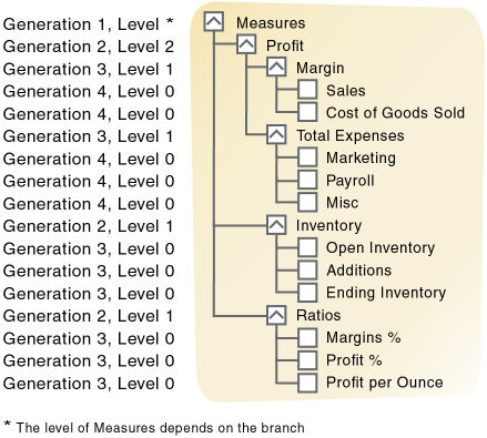

本节中的子主题参考下面所示的大纲,以描述成员在大纲中的位置。
图 2-1 成员生成和级别编号
此图说明了大纲中成员的角色和关系,如图像后面的文本中所述。每个成员的生成编号和级别编号都有标签。度量级别取决于分支。

大纲说明了以下父关系、子关系和同级关系:
  • 父代是其下方具有分支的成员。例如,“利润”是“销售”和“销货成本”的父代成员。
  • 子代是父代在其上方的成员。例如,“销售额”和“销售成本”是“利润”父项的子代。
  • 兄弟姐妹是同一代的同一直接父代的子成员。例如,“销售”和“销货成本”是同级(它们都具有父利润),但“营销”(在同一分支级别)不是同级,因为其父项是“总费用”。

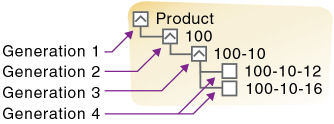

生成是指维中的合并级别。树的根分支为层代 1。层代编号在从根向叶成员计数时增加。在大纲中,“度量”是第 1 代,“利润”是第 2 代,“利润”是第 3 代。每个层的所有同级都属于同一层代;例如,库存和比率都是层代 2。
在下图中,显示了产品维的一部分,其层代编号。产品是第 1 代,100 是第 2 代,100-10 是第 3 代,100-10-12 和 100-10-16 是第 4 代。
图 2-2 代
此图说明了产品维中成员的生成编号,如图像前面的文本中所述。

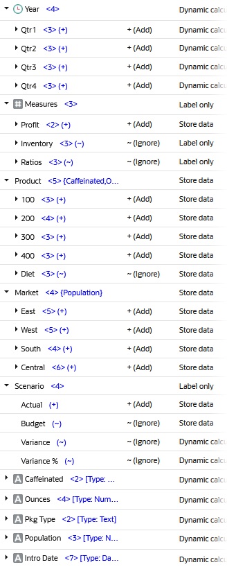

图 2-4 Sample.Basic 数据库大纲
此图显示了 Sample.Basic 数据库的大纲,如图像前面的文本中所述。

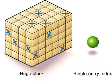

方案 2:所有密集标准维
如果使所有维都密集,则 Essbase 会创建一个索引条目和一个大的稀疏块。在大多数应用程序中,此配置所需的存储量是其他配置的数千倍。Essbase 在搜索任何需要大量内存的数据值时必须将整个数据库加载到内存中。
图 2-7 包含所有密集标准维的数据库
此图说明了密集标准维如何具有单项索引,如图像前面的文本中所述。

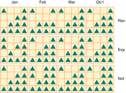

下图中显示的二维数据块表示来自密集维的数据值:“时间”和“帐户”。时间维中的成员为 J、F、M 和 Q1。帐户维中的成员为 Rev、Exp 和 Net。
图 2-9:时间和帐户的二维数据块
此图说明了时间和帐户维的数据块,如图像前面的文本中所述。
