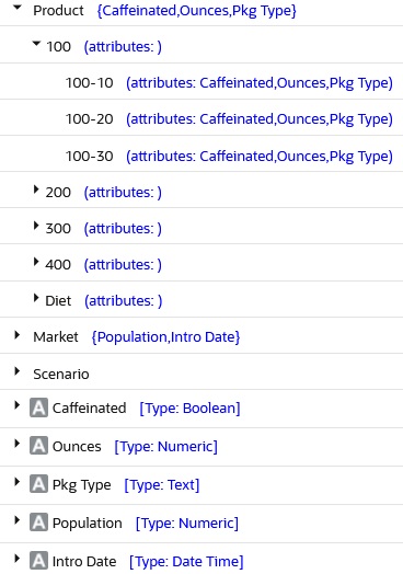

要说明属性维的用途,请考虑 Essbase 文件目录的库部分中提供的示例基本数据库。在此数据库中,产品具有产品特征的属性,例如产品的尺寸和包装。
属性成员位于属性维中。在 Essbase Web 界面的大纲浏览器/编辑器中查看时,属性维在大纲中的名称旁边有字母 A。
下图显示了“示例基本”大纲,其中包含“产品”维度和三个属性维:咖啡因、盎司和包装类型。在“产品”维的右侧,术语“含咖啡因”、“盎司”和“包装类型”显示这些属性维与“产品”维关联。
此图显示了“示例基本”大纲,其中强调基本维(产品)及其关联的属性维(含咖啡因、盎司和包装类型),如图像前后的文本中所述。
属性与稀疏非属性维(称为基本维)关联。在上面的示例中,“产品”维是属性维“含咖啡因”、“盎司”和“套餐类型”的基本维。“市场”是属性维“填充”和“入门日期”的基本维。
