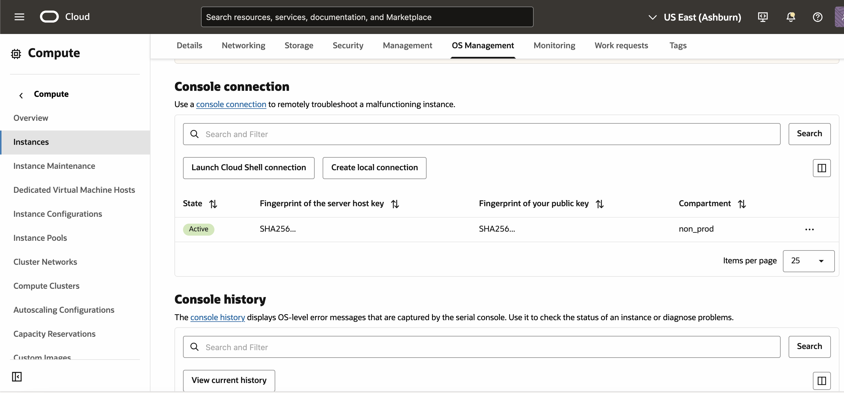

任务 1:验证 OCI 计算实例控制台连接
确保已在 OCI 控制台中创建控制台连接。
登录到 OCI 控制台,导航到计算并单击实例。
选择您的实例。
单击控制台连接和创建控制台连接。
单击 Copy VNC connection for Linux/Mac 。

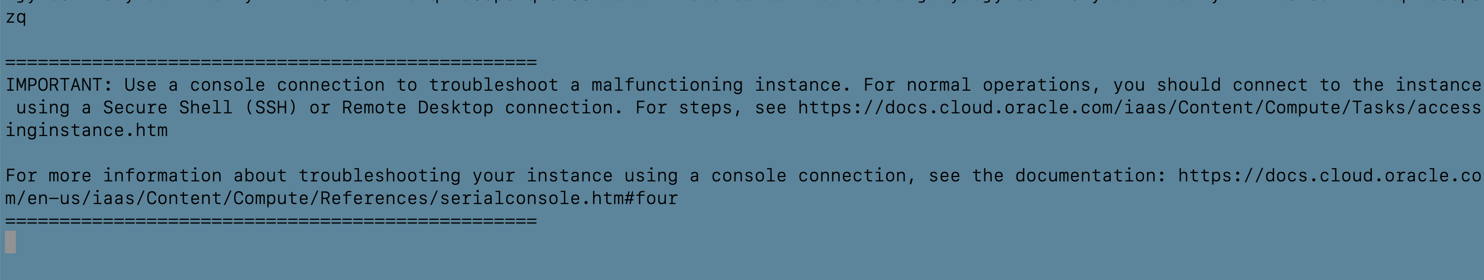

运行此命令后,系统可能会提示您接受带有 yes 或 no 选项的 SSH 密钥。输入 Y 并按 Enter 继续。
一旦命令成功运行,您将不会在终端中看到任何输出或提示符,这是预期的。请勿关闭终端会话,因为这将确认已成功建立 SSH 隧道。

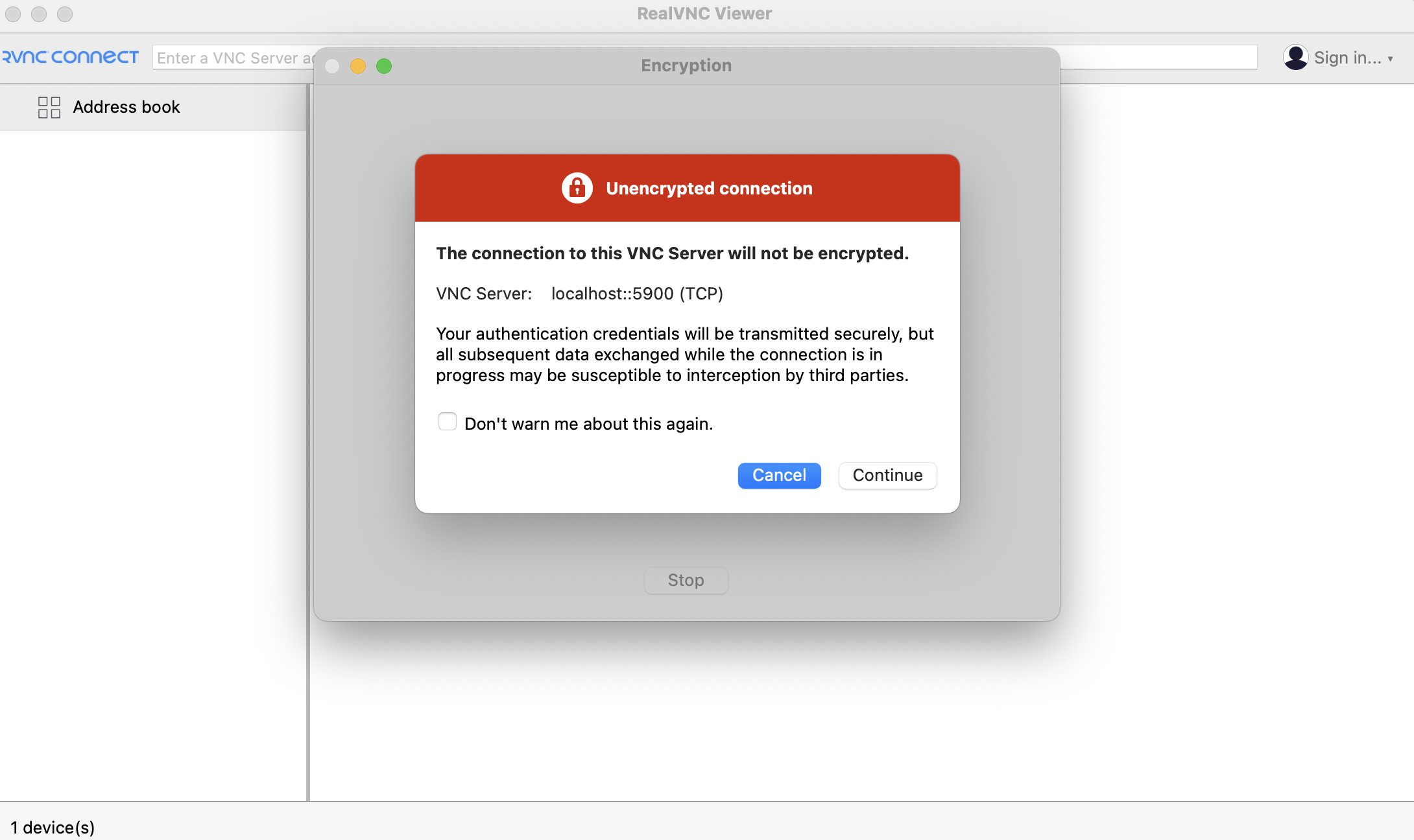

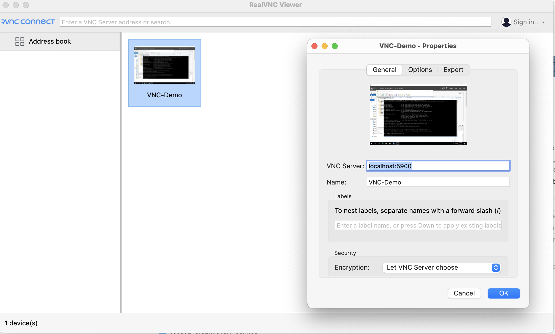

打开 VNC Viewer(RealVNC、TigerVNC 或任何其他 VNC 客户机)。
在 VNC Server(VNC 服务器)中,输入
localhost:5900
,然后单击 OK(确定)。 -
单击连接,如果出现提示,请单击继续。

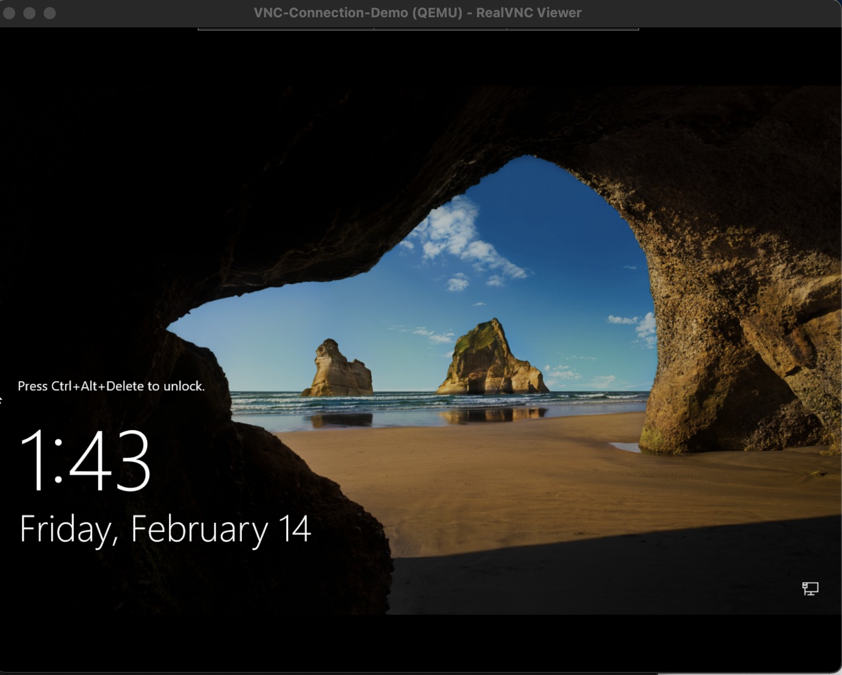

将打开 VNC 连接窗口。将光标移到 RealVNC Viewer 窗口的顶部,然后单击 Press Ctrl + Alt + Delete 以取消锁定以打开 Windows 登录屏幕。输入实例的用户名和密码以访问计算环境。

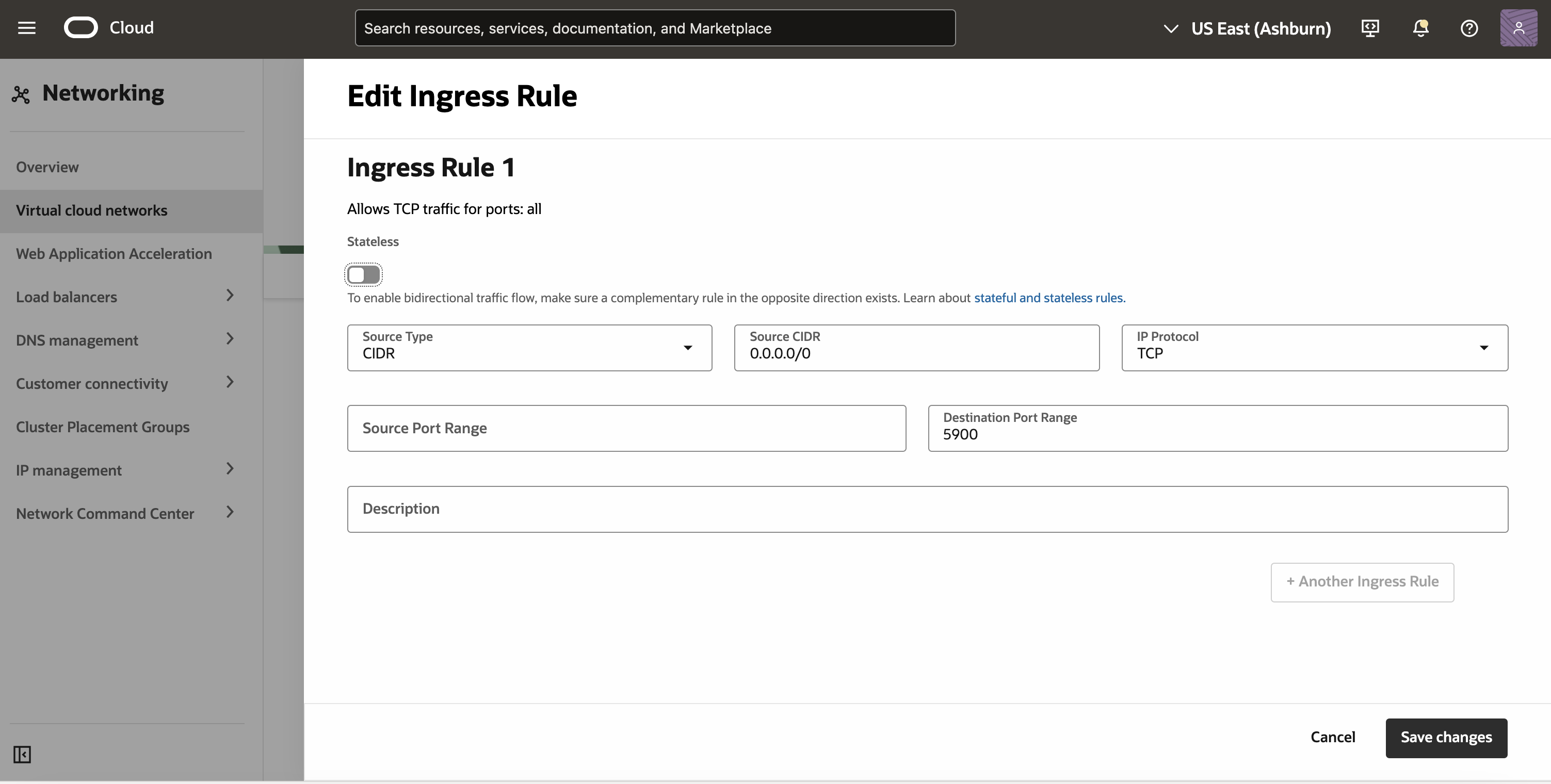

如果连接失败,请确保 SSH 隧道仍在运行,并验证端口 5900
是否正确映射。检查 OCI 安全规则以允许控制台访问。
