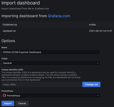

完成后,向下滚动并单击保存并测试,然后验证连接。最后,可以导入 NVIDIA 的 DCGM 仪表盘。导航到仪表盘菜单。
选择新建和导入。
输入 NVIDIA DCGM 导出器仪表盘 ID "12239",单击加载,从下拉列表中选择 Prometheus 作为数据源,然后单击导入。

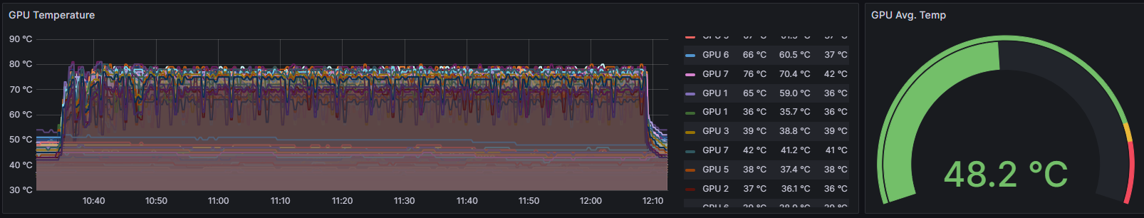

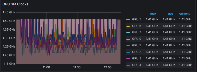

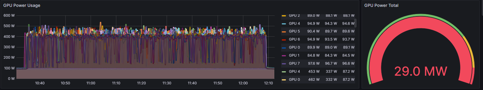

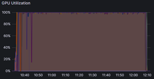

导入 NVIDIA DCGM 仪表盘后,将显示 Prometheus 目标的集群主机的 GPU 信息。开箱即用的仪表盘包含给定日期/时间范围内的有价值信息。
示例:
温度
Power
SM 时钟
利用率
