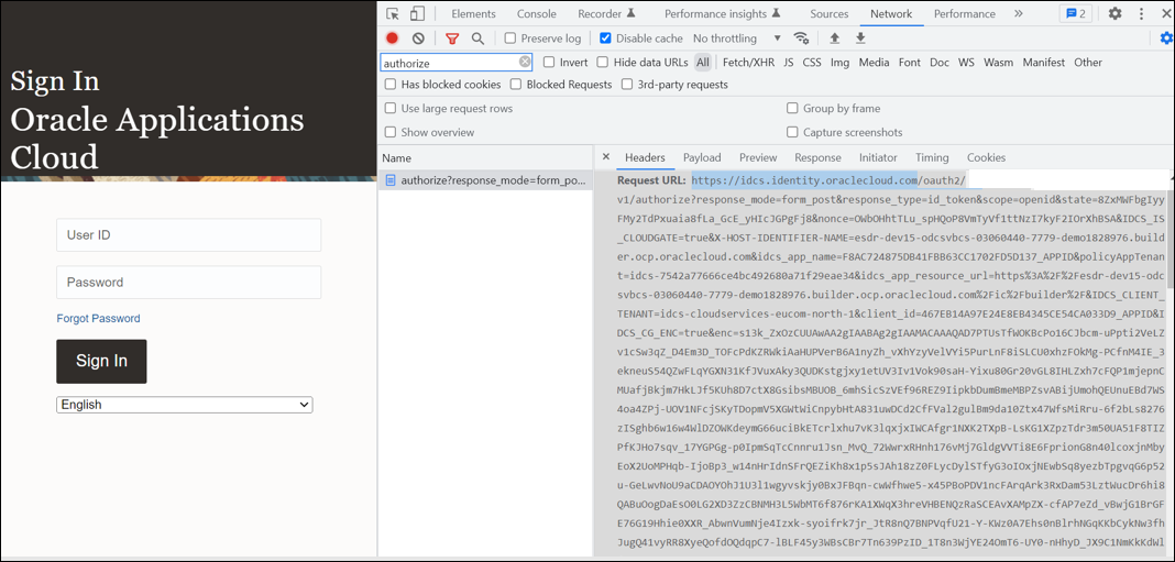

  1. 要获取 Visual Builder IDCS 根签名证书:
    1. 如果 IDCS 验证服务器对于用于此集成的 Visual Builder 系统未知,请按照以下步骤获取该位置:
      1. 在网页浏览器中新建一个标签页。
      2. 打开开发者控制台并选择“Network(网络)”选项卡。
      3. 将 URL 加载到 Visual Builder 服务。

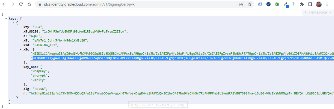

      4. 在开发人员控制台的网络选项卡中,搜索关键字 authorize
      5. 从请求 URL 值获取 IDCS 服务器 URL 并按以下步骤需要保存它。例如,https://idcs.identity.oraclecloud.com
    2. /admin/v1/SigningCert/jwk 附加到 IDCS 服务器 URL 并将其在浏览器中执行。例如,https://idcs.identity.oraclecloud.com/admin/v1/SigningCert/jwk

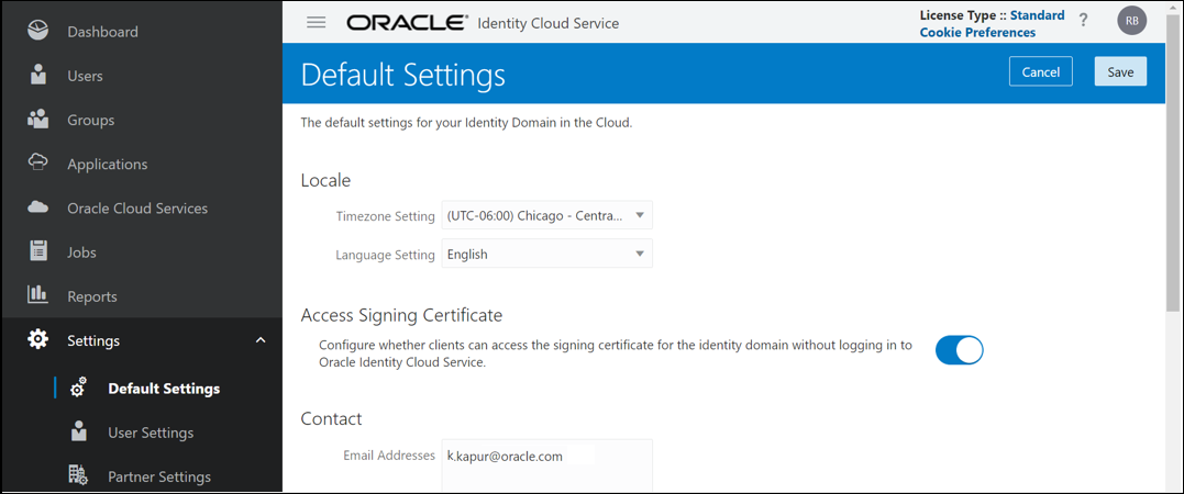

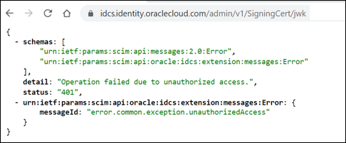

    3. 如果返回的页面存在“ Operation failed due to unauthorized access ”错误,则需要执行以下附加步骤来获取 IDCS 根签名证书:
      1. /ui/v1/adminconsole 附加到上面的 IDCS 服务器 URL,在浏览器中执行该 URL,然后以 IDCS 管理员身份登录。例如,https://idcs.identity.oraclecloud.com/ui/v1/adminconsole
      2. 单击页面左上角的 汉堡图标,然后从下拉菜单中选择设置,然后选择默认设置选项。
        注:
        如果此选项不可用,则当前登录的用户没有足够的权限。
      3. 在“访问签名证书”部分中,启用配置客户端是否能够在不登录 Oracle Identity Cloud Service 时访问身份域的签名证书选项。
      4. 选择页面右上角的保存按钮。
      5. 在新的浏览器窗口中重新执行步骤 b。
      6. 在“访问签名证书”部分中,禁用配置客户端是否能够在未登录 Oracle Identity Cloud Service 的情况下访问身份域的签名证书选项并保存更改,以便 IDCS 服务器恢复到其原始状态。
    4. 要创建 IDCS 根签名证书文件,该文件将用于从 Visual Builder 内与 OCM API 进行通信:
      1. 复制 JSON 的 x5c 参数中的第二个值,因为这是将用于创建 IDCS 根签名证书文件的值。例如,MIIDdDCCAlygAwIBAgIG…i3yVKZNwdSEUTfmCsvhScX99Y
      2. 创建新文件 (i.e。VBCS IDCS Root Signing Certificate.crt) 并粘贴 IDCS 根签名证书值。
      3. 在新行上,在证书值前面添加“-----BEGIN CERTIFICATE-----”,然后在证书值后面添加“-----END CERTIFICATE-----”。
        例如:
        MIIDdDCCAlygAwIBAgIG...i3yVKZNwdSEUTfmCsvhScX99Y
      4. 保存该文件,因为这将在以下步骤中使用,以创建在 Visual Builder 与 OCM API 之间进行双路验证所需的 OCM IDCS 机密应用程序。

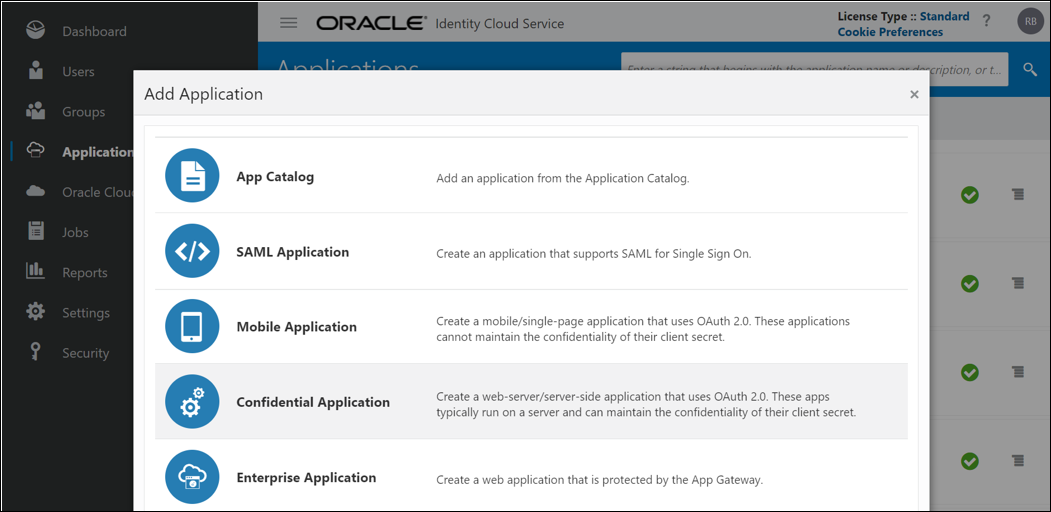

    3. 在主页上选择添加按钮。
    4. 在“添加应用程序”对话框中,选择机密应用程序

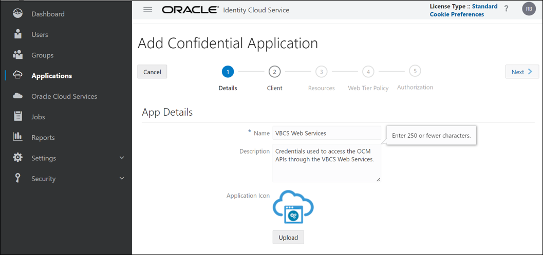

      在“添加机密应用程序”页上,执行以下操作:
      1. 名称字段中,将名称指定为 VBCS Web 服务
      2. 说明字段中,输入文本“用于通过 VBCS Web 服务访问 OCM API 的身份证明”。
      3. 单击页面右上角的下一步按钮。

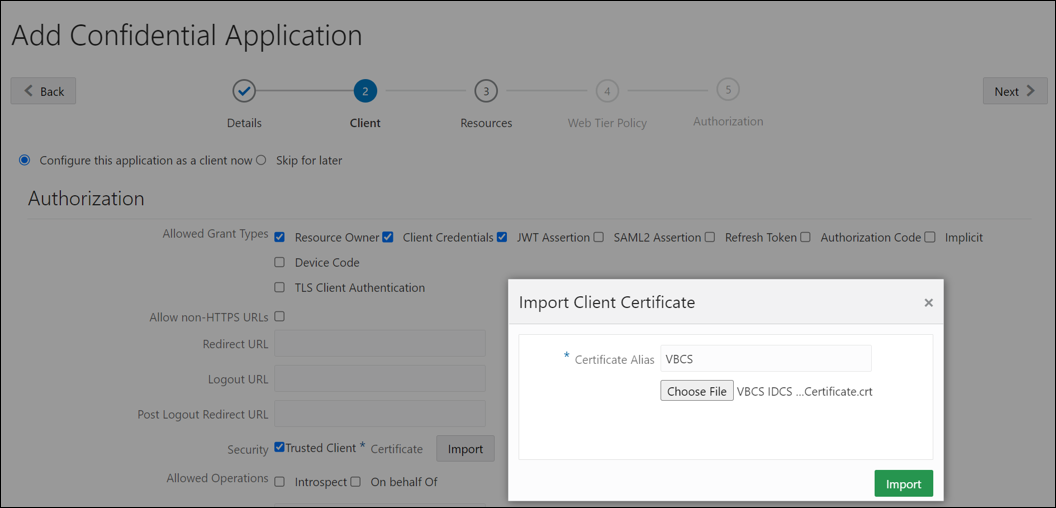

      4. 选中 Configure 此应用程序现在配置为客户端选项。
      5. 在“允许的授权类型”部分中,选中以下复选框:资源所有者客户端身份证明JWT 断言
      6. 安全性字段中,选中可信客户端复选框,同时单击导入按钮以导入上述步骤中创建的 Visual Builder 根签名证书文件。
        在 "Import Certificate"(导入证书)对话框的 Certificate Alias(证书别名)字段中,输入值 VBCS

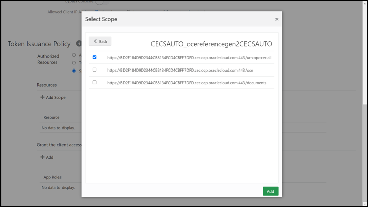

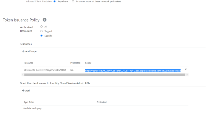

      7. 在“资源”部分中,选择添加范围
        选择将在此集成中使用的特定 OCM 服务器右侧的右箭头。
        在 "Select Scope"(选择范围)对话框中,选中 URL 以 opc:cec:all 结尾的行旁边的复选框。
        选择添加按钮以添加此集成所需的特定范围。
      8. 复制刚刚添加的范围 URL ,因为稍后我们将在创建 Visual Builder 应用程序 Web 服务以与 OCM API 进行通信时使用此功能。
        例如,https://BD2F184D9D2344CB8134FCD4CBFF7DFD.cec.ocp.oraclecloud.com:443/urn:opc:cec:all
