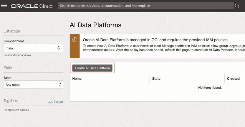

  1. 在 OCI 的首頁區段中,按一下 Analytics & AI 。
  2. 按一下 AI 資料平台。
    AI Data Platform 畫面已醒目提示「建立 AI 資料平台」按鈕
  3. 按一下建立 AI 資料平台。AI Data Platform 會執行一項檢查,驗證所有必要的 IAM 原則都已備妥。

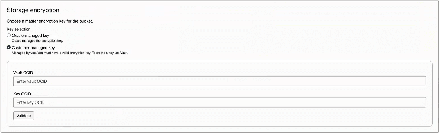

  9. 選取加密金鑰是 Oracle 管理的 (預設設定) 還是客戶管理。
    • Oracle 管理的金鑰:這是預設選項,不需要設定其他保存庫組態。
    • 客戶管理的金鑰:如果您的組織需要直接控制金鑰生命週期和循環,請選取此選項。您必須提供加密金鑰的保存庫 OCID 和金鑰 OCID 。按一下驗證,確認提供的 OCID 有效。
    建立 AI 資料平台的儲存加密步驟。已選取客戶管理的金鑰。
