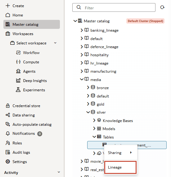

您可以從主目錄檢視 AI 資料平台人工因素的歷程。在使用者自建物件按一下滑鼠右鍵,然後選取歷程。表格和磁碟區會顯示在歷程圖表中,而表格和知識庫目前支援作為錨點節點。

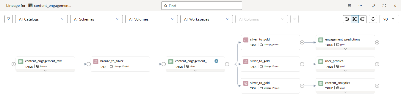

歷程圖。
「歷程」檢視會顯示包含所選資料使用者自建物件上游和下游使用者自建物件的歷程圖表。您可以在完整圖表、僅限上游檢視和僅限下游檢視之間切換。
歷程圖表導覽列。下游、上游、折線圖、錨點及縮放下拉式功能表以紅色文字表示。

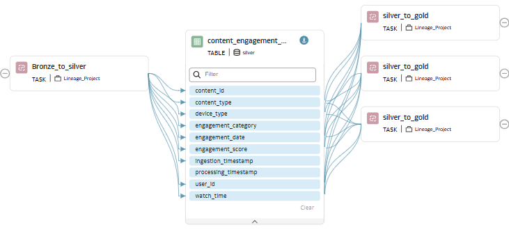

您可以按一下人工因素卡底部的向下箭頭,展開「歷程」流程中的資料人工因素。使用者自建物件展開時,您可以查看特定資料欄的上游和下游繼承。此函數適用於包含資料欄的使用者自建物件,例如表格和磁碟區。
顯示歷程圖。已選取並展開表格節點 content_engagement。
對於展開的人工因素卡,您可以展開表格或數量來檢視其資料欄,以及與其連線的資料欄層次歷程關係。您可以按一下人工因素卡底部的向下箭頭,展開「歷程」流程中的資料人工因素。展開使用者自建物件時,您可以查看特定資料欄的上游和下游資料流程。此函數僅適用於包含資料欄 (例如表格和磁碟區) 的物件。

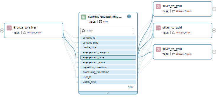

您可以在歷程圖中展開多個表格和磁碟區,以查看每個表格和磁碟區的資料流程。當您展開資料人工因素時,藍色箭頭會顯示來源人工因素中的資料欄如何透過記事本或工作流程執行,提供給目標人工因素中的資料欄。您可以按兩下個別資料欄來醒目提示其路徑。
藍色箭號顯示來源資料欄與目標資料欄之間的資料欄層次歷程關係。這些關係指出資料在表格、磁碟區、記事本、任務及工作流程間的衍生、轉換或傳輸方式。按兩下資料欄即可在圖表中標示其歷程路徑。
顯示歷程圖。會展開 content_engagement 節點並選取 engagement_date 資料欄。暗藍色箭號可將資料欄連線至上游和下游節點。
您可以按 Shift 或 Ctrl 鍵來選取多個資料欄,以醒目提示多個路徑。

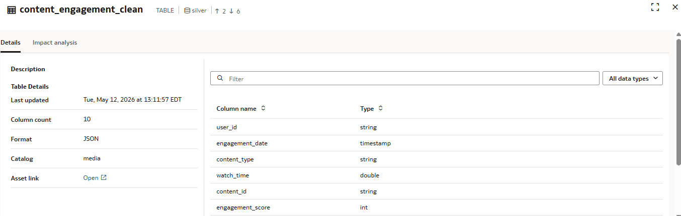

歷程明細
按兩下歷程圖中的人工因素會顯示該人工因素的詳細資料。對於工作,詳細資訊頁面同時提供工作及其所屬工作的詳細資訊。對於表格和磁碟區,詳細資訊頁面會提供表格或磁碟區及其資料欄的資訊。
您可以在檢視詳細資訊或設為錨點的資料使用者自建物件上按一下滑鼠右鍵。將資料人工因素設為錨點會將目前顯示的圖表改為置中於該節點。
在「詳細資訊」視窗的頂端,您可以看到使用者自建物件類型、其所屬的綱要,以及上游和下游使用者自建物件的數目。在「描述」窗格中,按一下資產連結,即可移至工作區中的物件。
會顯示 content_engagement_clean 節點的歷程明細頁面。已選取「詳細資訊」頁籤。
對於「資料」人工因素,「詳細資料」視窗會顯示上次更新人工因素的時間、資料欄、格式的資訊,以及資料人工因素所屬的目錄。您可以使用下拉式功能表,依名稱搜尋特定的資料欄,以及依資料類型篩選。
對於包含工作和記事本的「程序」物件,「詳細資訊」視窗會顯示與物件相關的資訊,包括最近的工作和工作狀態、持續時間、工作類型、工作或記事本名稱和 ID,以及附加的叢集。在右側窗格中,您可以根據使用者自建物件名稱搜尋來源和目標使用者自建物件,或使用下拉式功能表篩選轉換類型。
變更人工因素的名稱或描述會自動反映在歷程圖中。

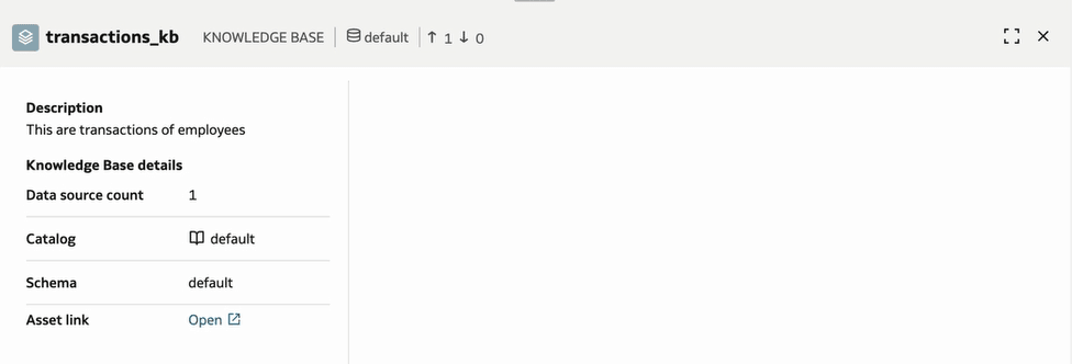

知識庫歷程
知識庫的運作方式與資料使用者自建物件類似,但只會顯示上游連線,因為它們沒有下游項目。這些上游連線是針對知識庫選取的資料來源,不論是磁碟區或磁碟區中的資料夾。
連按兩下知識庫人工因素會顯示該知識庫的詳細資訊,包括資料來源的數目,以及在工作區中建立知識庫的目錄和綱要。
「歷程」圖表中知識庫使用者自建物件的「詳細資訊」頁籤

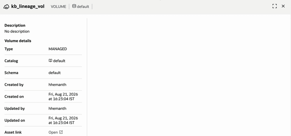

您可以按一下上游磁碟區和資料夾,查看磁碟區所屬目錄和綱要的詳細資訊、包含的資料夾數目,以及磁碟區是否受管理或外部。
「歷程」圖表中「磁碟區」使用者自建物件的「詳細資訊」頁籤

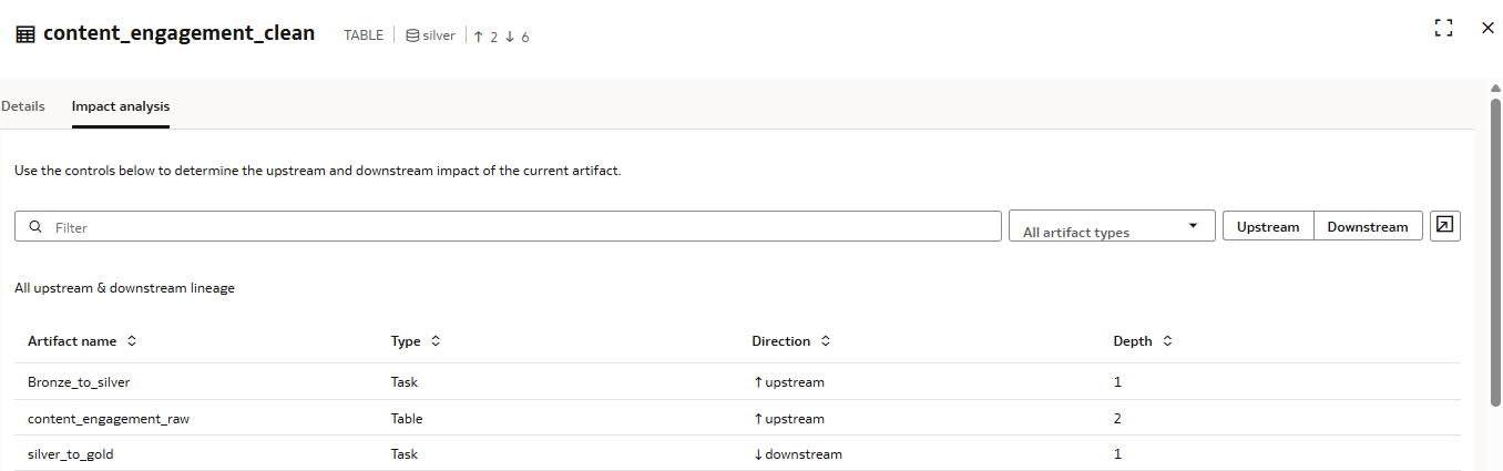

選取為錨點節點的資料構件在其「影響分析的詳細資料」視窗中具有其他頁籤。從「影響分析」頁標中,您可以搜尋特定物件名稱或依物件類型篩選。您可以選取上游或下游,只顯示目前所選使用者自建物件的上游或下游使用者自建物件。
隨即顯示歷程節點 content_engagement_clean 詳細資訊頁面。已選取「影響分析」頁標。
使用上游影響分析來瞭解相依性。使用下游影響分析來識別可能受所選使用者自建物件變更影響的用戶。
按一下匯出匯入分析,以匯出與所選資料人工因素相關的人工因素。您可以匯出上游使用者自建物件、下游使用者自建物件或所有相關使用者自建物件。

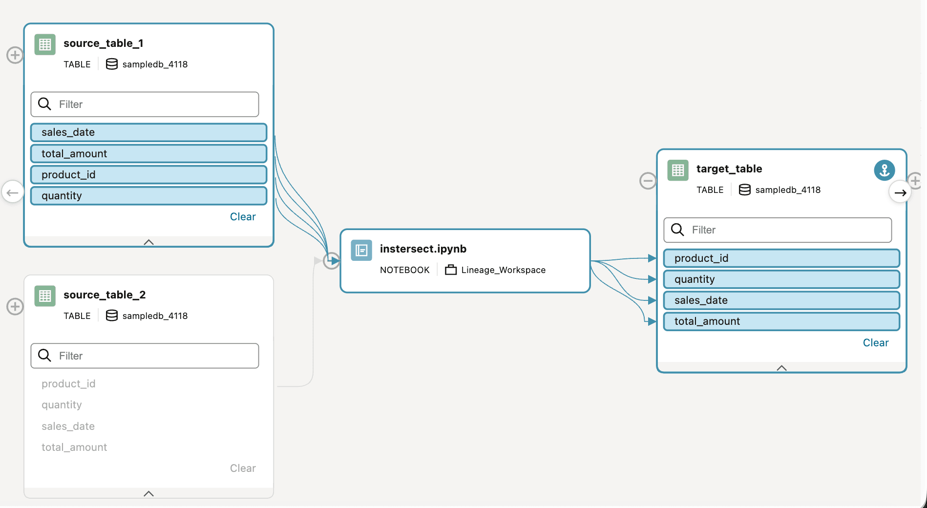

範例:實體和資料欄歷程
假設兩個來源資料集包含相同的資料欄,但不包含相同的資料列:
  • source_table_1 包含主要資料集。
  • source_table_2 包含了一組參照的資料列。
  • 目標表格的建立方式是僅保留存在於兩個來源表格中的列。
舉例而言:
表 29-1 source_table_1
產品 ID 銷售日期 quantity 總金額
101 2025-06-01 10 150.0
102 2025-06-02 20 300.0
103 2025-06-03 15 225.0
104 2025-06-04 12 180.0
表 29-2 source_table_2
105 2025-06-05 18 270.0
表 29-3 target_table

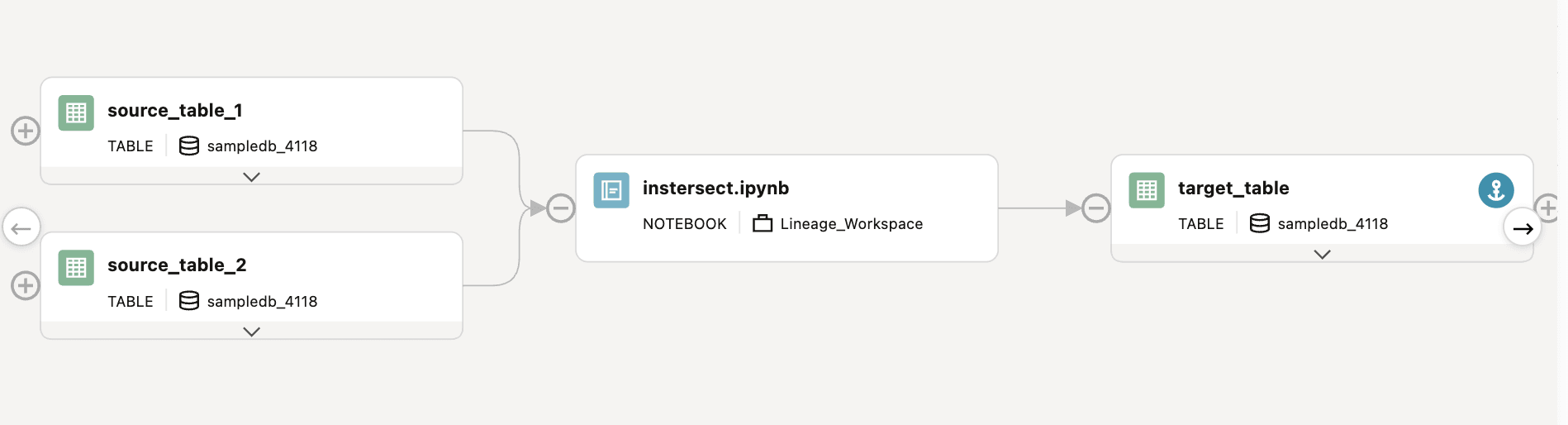

在此範例中,兩個來源表格都參與建立目標,因為兩者都必須決定最終資料列集。
歷程畫面會以連接至 target_table 節點之 instersect ipynb 節點的 source_table_1 和 source_table_2 節點顯示。
不過,從資料欄歷程角度而言,目標資料欄值只能歸因於提供值的輸入,例如 source_table_1。第二個輸入 source_table_2 是用來決定哪些資料列符合目標,但其值不一定會複製到目標資料欄中。
具有 source_table_1 節點的歷程畫面已展開,且以藍色箭頭將資料欄連接至 instersect 筆記型電腦節點,而該節點已連接至由 target_table 繼承的四個資料欄

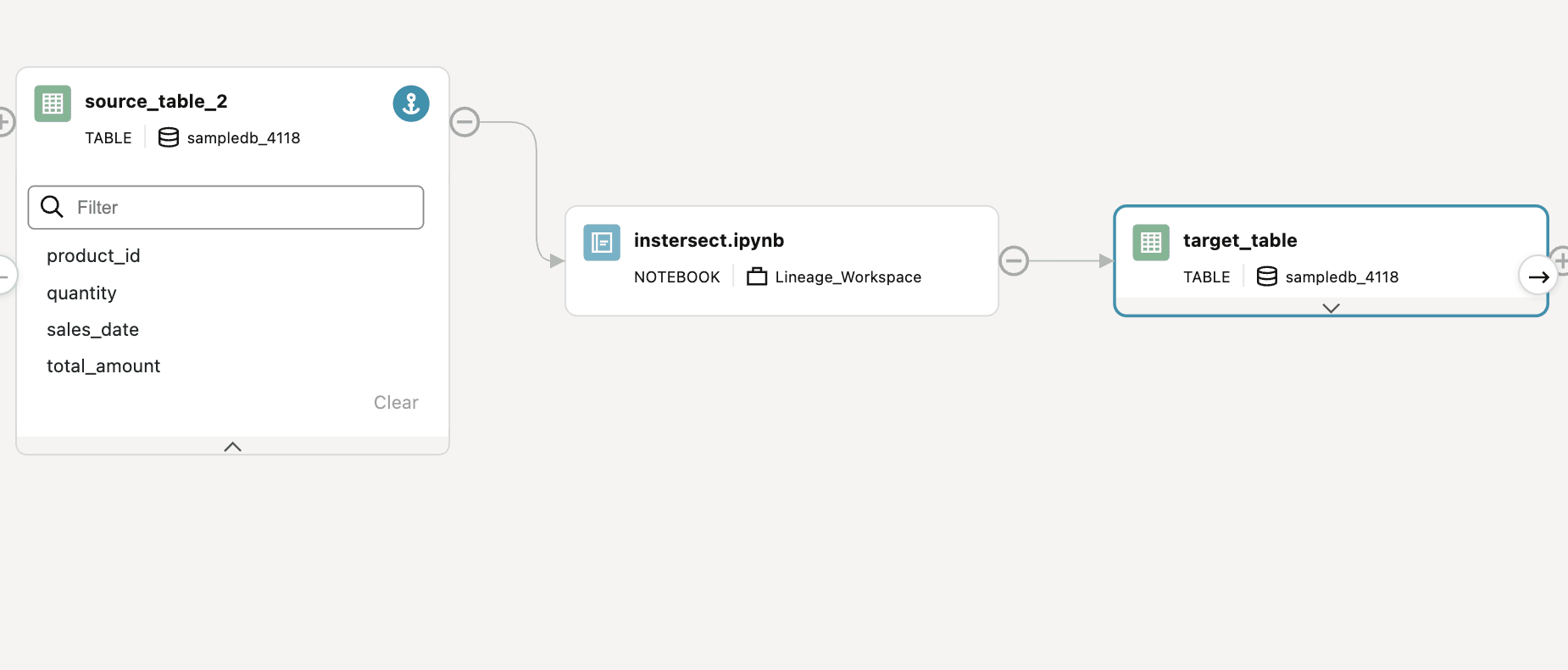

基於這些原因,當歷程檢視定錨至 source_table_2 時,不會顯示資料欄層次歷程連結,如下所示。
歷程畫面顯示 source_table_2 作為錨點節點,且沒有資料欄層次歷程連結將其連線至 target_table。

  1. 瀏覽至您想要檢視歷程之「主要目錄」中的使用者自建物件。
  2. 在使用者自建物件上按一下滑鼠右鍵,然後按一下歷程。您也可以選取物件並按一下右上方的動作,然後按一下歷程。
    將會顯示 AI 資料平台工作區的主要目錄檢視。表格已按一下滑鼠右鍵,並顯示「共用與歷程」功能表選項。標示歷程。
  3. 隨即顯示歷程圖。
