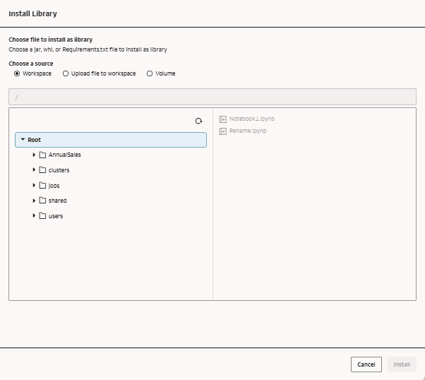

從工作區或磁碟區安裝程式庫
您可以安裝工作區或磁碟區中的程式庫,以擴充連附之記事本和工作的叢集選項。
只能從您具有適當權限的工作區或磁碟區新增程式庫。您可以隨時從叢集的「程式庫」頁籤檢視安裝在叢集上的程式庫。
如果工作區或磁碟區中沒有您想要安裝的程式庫檔案,您可以先從本機機器將程式庫上傳至您的工作區,然後在叢集中安裝。
  1. 瀏覽至您的工作區,然後按一下運算。
  2. 按一下叢集,然後按一下內容庫頁籤。
  3. 按一下 安裝程式庫圖示 安裝程式庫。
  4. 選取您的程式庫是工作區或磁碟區的一部分。
    已選取「工作區」選項來開啟「安裝程式庫」頁面
  5. 瀏覽工作區中的內容庫並加以選取。
  6. 按一下安裝。您可以在內容庫頁籤中查看內容庫的安裝狀態。
  7. 安裝程式庫之後,請依序按一下動作和重新啟動來重新啟動叢集。
    當叢集狀態再次為「作用中」時,您可以在記事本或工作流程工作中的程式碼中使用程式庫。

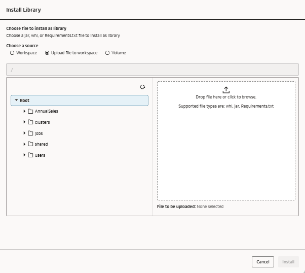

從上傳的檔案安裝程式庫
您可以從已上傳的檔案將程式庫安裝至您的工作區,以展開已附加記事本和工作的叢集選項。
  2. 按一下您的叢集,然後按一下程式庫頁籤。
  4. 選取上傳檔案至工作區。
    已選取「將檔案上傳至工作區」選項的「安裝程式庫」頁面
  5. 瀏覽至包含程式庫的檔案,或將它拖放到視窗中。
    您的程式庫檔案必須是 .whl 或 .jar 格式,或是名稱為 requirements.txt 的文字檔。如需有關 requirements.txt 檔案的詳細資訊,請參閱要求檔案格式。
    以下為 requirements.txt 檔案的範例:
    plotly==6.0.1
    pandas==2.2.3
    matplotlib==3.10.1
