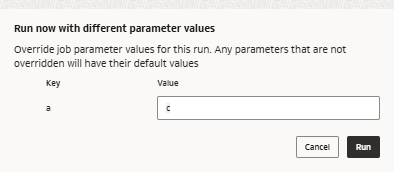

執行具有不同參數值的工作
您可以選擇立即執行經過修改的參數值的工作。
  1. 在「首頁」上,按一下工作流程。
  2. 按一下您要執行的工作。
  3. 按一下立即執行旁的向下箭頭。按一下立即使用其他參數執行。
    「立即執行」按鈕已展開以顯示「立即執行」,並標示不同的參數選項
  4. 輸入新的值。這些參數值只適用於此工作執行。
    使用不同的參數值提示立即執行
  5. 按一下執行。
