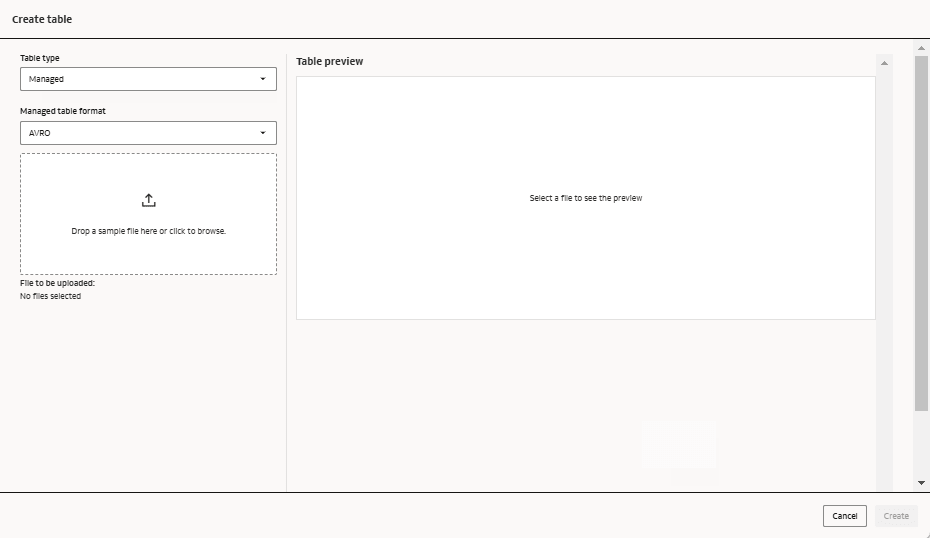

建立受管理表格
您可以建立受管理表格來保存您管理的綱要結構化資料。
  1. 開啟建立表格對話方塊。
    • 從左側導覽窗格:
      1. 按一下 「建立」圖示 建立,然後選取表格。
      2. 在選取表格位置對話方塊中,選取您要建立表格的目錄和綱要,然後按一下選取。
    • 從 「主要目錄」圖示 主目錄:
      1. 在「主要目錄」樹狀結構或目錄頁籤中,按一下您要建立表格以開啟表格的目錄。
      2. 在綱要頁籤中,按一下您要建立表格以開啟表格的綱要。
      3. 按一下新增至綱要,然後選取表格。
    建立表格類型為「受管理」的表格匣
  2. 從表格類型下拉式清單中,選取受管理。
  3. 從受管理表格格式下拉式清單中,選取表格的格式:
    • Avro
    • CSV
    • 台達湖
    • JSON
    • ORC
    • Parquet
    • 文字檔
  4. 使用您的表格資料拖放檔案,或按一下瀏覽來尋找並新增您的檔案。
  5. 如果您選取 CSV 或 JSON,請設定進階選項。
    • CSV :指定檔案是否有標頭、資料是否可以跨多行、編碼、遁離字元、分界字元以及引號字元。
    • JSON :指定資料是否可以跨多行、是否允許註解和單引號,以及編碼。
  6. 如果顯示,請按一下預覽資料。
  7. 輸入表格名稱和描述。
  8. 選擇性:如果您的表格非常大,請展開分割區索引鍵 (選擇性) 。按一下新增分割區,然後選取一個資料欄。
  9. 選擇性:若要將表格特性新增至資料目錄的描述資料,請展開表格特性 (選擇性) 。按一下新增特性,然後輸入特性及其值。
  10. 按一下建立。

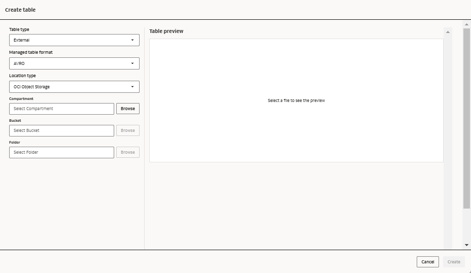

建立外部表
您可以建立外部表格,直接在 OCI Object Storage 中查詢資料,無須移動或複製 Oracle AI Data Platform 中的資料。
  1. 開啟建立表格對話方塊。
    • 從左側導覽窗格:
    • 從 「主要目錄」圖示 主目錄:
      3. 按一下新增至綱要,然後選取表格。
    建立開啟表格頁面,其中已選取外部表格類型
  2. 從表格類型下拉式清單中選取外部。
  3. 從輸入資料格式下拉式清單中,選取表格的格式:
    • Avro
    • CSV
    • 台達湖
    • JSON
    • ORC
    • Parquet
    • 文字檔
  4. 如果您選取 CSV 或 JSON,請設定進階選項。
  5. 瀏覽並從儲存資料的 OCI 物件儲存,選取區間、儲存桶和資料夾 (選擇性) 。您可以選取的物件是根據登入使用者的 IAM 權限。
  6. 輸入表格名稱和描述。
  7. 選擇性:如果您的表格非常大,請展開分割區索引鍵 (選擇性) 。按一下新增分割區,然後選取一個資料欄。
  8. 選擇性:若要將表格特性新增至資料目錄的描述資料,請展開表格特性 (選擇性) 。按一下新增特性,然後輸入特性及其值。
  9. 按一下建立。
