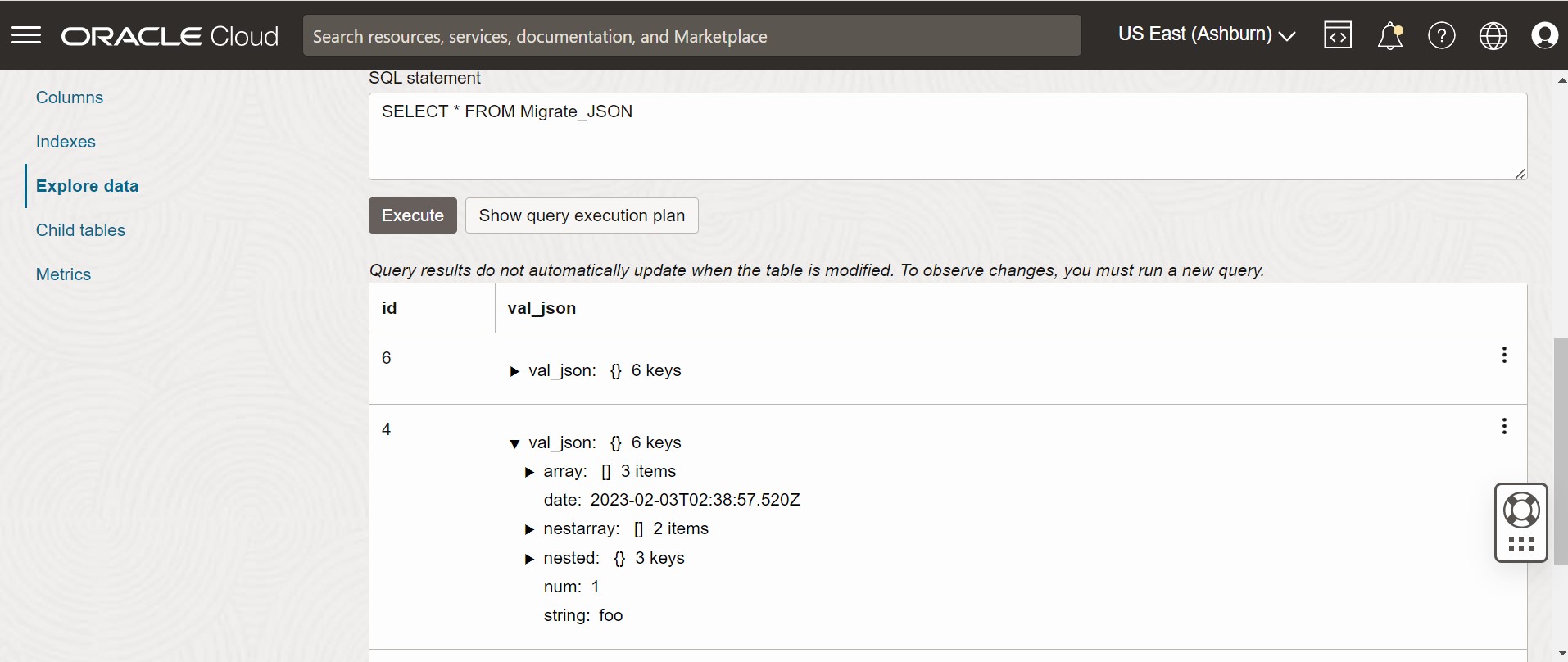

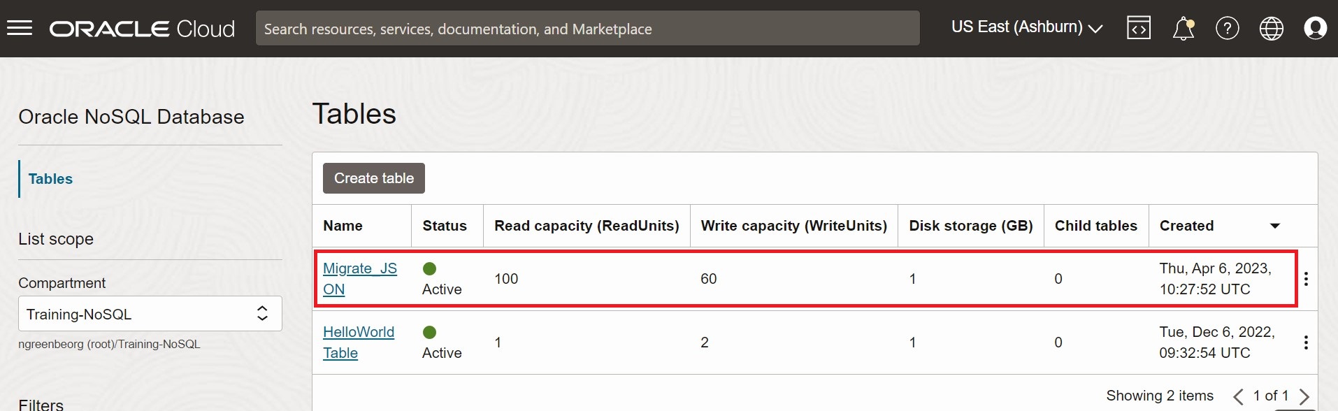

驗證
若要驗證移轉,您可以登入 Oracle NoSQL Database Cloud Service 主控台,並確認已使用來源資料建立 Migrate_JSON 表格。如需存取主控台的程序,請參閱 Oracle NoSQL Database Cloud Service 文件中的 Accessing the Service from the Infrastructure Console 文章。
圖 - Oracle NoSQL Database Cloud Service 主控台表格
圖 - Oracle NoSQL Database Cloud Service 主控台表格資料

驗證
若要驗證移轉,您可以登入 Oracle NoSQL Database Cloud Service 主控台,並確認已使用來源資料建立 sampleMongoDBImp 表格。如需存取主控台的程序,請參閱 Accessing the Service from the Infrastructure Console 文章。

驗證
若要驗證移轉,您可以登入 Oracle NoSQL Database Cloud Service 主控台,並確認已使用來源資料建立 sampledynDBImp 表格。

驗證
若要驗證資料回復,請登入 Oracle NoSQL Database Cloud Service 主控台。從導覽列前往資料庫 > NoSQL 資料庫。從下拉式清單中選取您的區間,以檢視 users 表格。如需存取主控台的程序,請參閱從基礎架構主控台存取服務。
