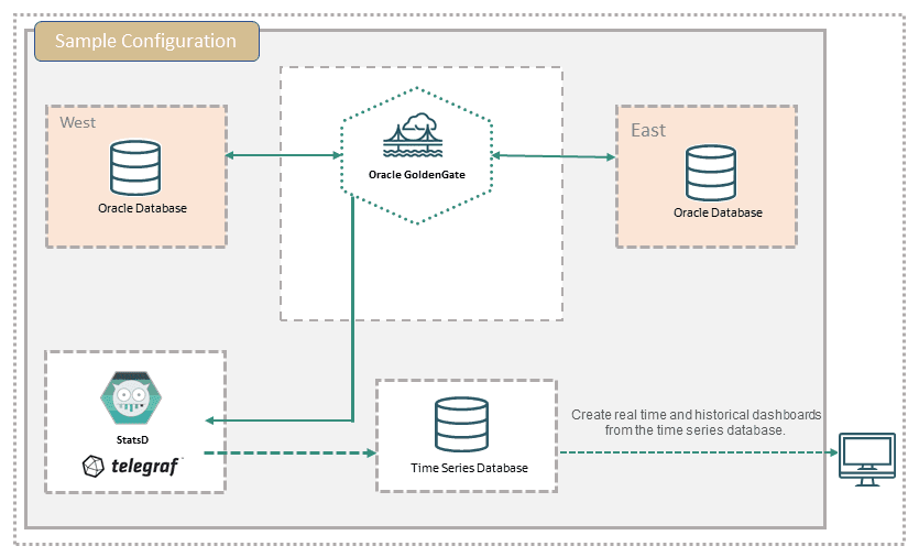

Oracle GoldenGate Microservice Architecture 會將指標傳送至 Telegraf 服務,將資料儲存在 Time 系列資料庫 (TSDB) 中。
Oracle GoldenGate 會產生 StatsD 格式的測量結果,並將它們直接傳輸至支援擷取 StatsD 格式測量結果的網路協助程式。
下圖顯示 Oracle GoldenGate 端以及代管 StatsD 伺服器的企業端。效能測量結果資料會由 Oracle GoldenGate 容器應用程式轉換,並寫入 StatsD 伺服器。

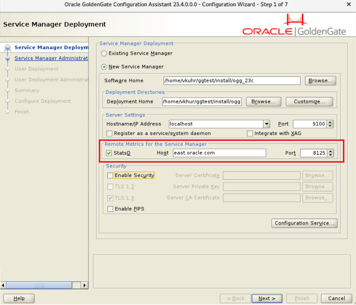

使用 OGGCA 啟用 StatsD

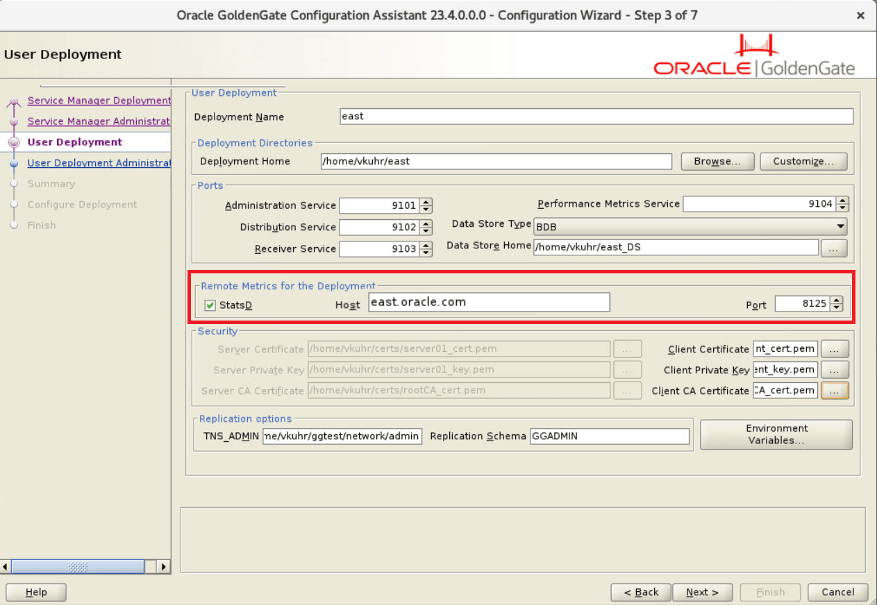

在設定 Service Manager 和部署時,可以使用 OGGCA 公用程式啟用 StatsD。當您執行 OGGCA 公用程式時,可以在「服務管理程式部署」畫面和「使用者部署」畫面中,使用啟用 StatsD 的選項,如下圖所示:
您可以使用相同的主機來設定「服務管理程式」和部署的 StatsD。下列影像顯示可在「使用者建置」畫面中啟用 StatsD 的選項。
