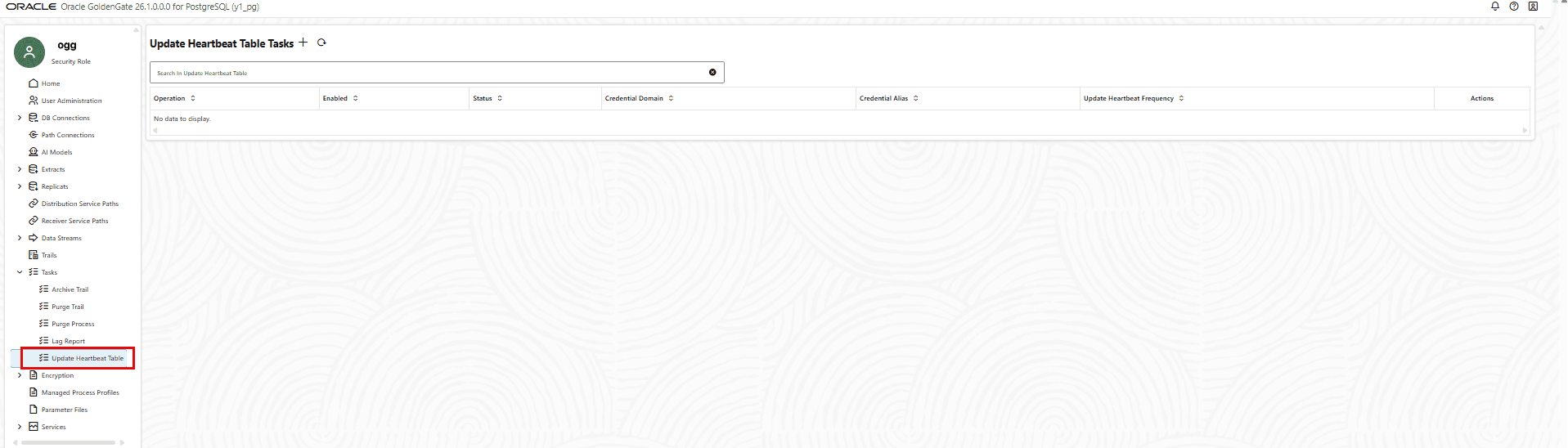

設定自動化任務以更新 PostgreSQL 的活動訊號表
Oracle GoldenGate for PostgreSQL Web 介面提供建立 cron 工作的功能,可定期更新活動訊號表。
下列是從 Web 介面建立此任務的步驟:

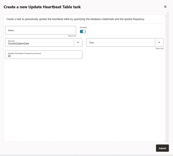

從左側導覽窗格中,展開工作,然後選取更新活動訊號工作選項。
按一下「更新活動訊號任務」頁面上的加號。隨即顯示建立新活動訊號任務對話方塊。
在對話方塊中指定下列值,然後按一下提交:
名稱:指定工作的名稱。
證明資料網域:從下拉式清單中選取網域名稱。
證明資料別名:選取您要為其建立更新活動訊號作業之 PostgreSQL 資料庫執行處理的證明資料別名。
頻率間隔:指定執行更新工作的頻率間隔。最小值為 60 (預設值),最大值可設為 7999。
若要修改或刪除「更新活動訊號」任務,您可以使用下列步驟:1。從「管理服務」介面的左側導覽窗格中,選取工作。
按一下更新活動訊號任務。隨即顯示現有的「更新活動訊號工作」清單。
從動作欄中,按一下鉛筆圖示。隨即顯示編輯更新活動訊號任務對話方塊。
您可以變更或修改證明資料網域、別名或頻率間隔,然後按一下送出。修改的「更新活動訊號任務」會列在「更新活動訊號任務」頁面上。
若要刪除工作,請從工作的「動作」資料欄按一下刪除圖示。按一下「確定」以確認刪除。
