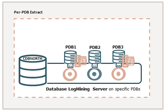

Oracle GoldenGate 與 Oracle AI Database 可導入來源和目標的可插拔資料庫 (PDB)。Extract 是針對特定 PDB 註冊,稱為每一 PDB Extract。
注意:除了順流 Extract 組態之外,不建議使用 c##ggadmin 使用者存取根層次。在每一 PDB 層次使用 Extract,而不是使用根層次 Extract。
下圖顯示多雲端用戶容器資料庫組態中不同方法的組態:
從 PDB 直接新增擷取從隔離的 PDB 擷取,管理 PDB 層次的擁有權與責任。
您可以使用每一 PDB Extract,以本機 PDB 使用者身分連線 (例如,ggadmin),然後在資料庫註冊此 Extract。由於您已經以 PDB 使用者身分登入,因此不需要額外的 container 子句。同樣地,也不需要使用 SOURCECATALOG 或三個部分的命名慣例。
若要設定 Extract,請參閱新增 Extract 。
