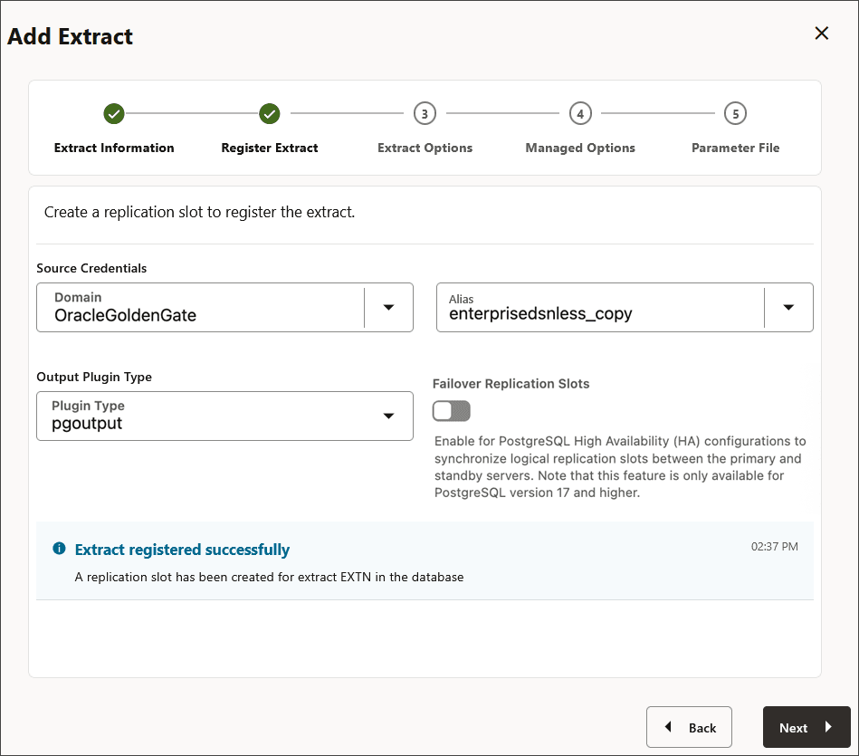

註冊擷取畫面 - PostgreSQL 和 Yugabyte 資料庫
注意:必須註冊 Oracle GoldenGate Extract for Oracle、不同的 PostgreSQL Flavors 和 Yugabyte Database。不過,在新增 Extract 時,登錄 Extract 的組態選項會顯示在不同的畫面上。
注意:另請參閱 PGOUTPUT Plugin 類型的準則和限制。
在註冊擷取畫面上,設定下列選項,然後按一下註冊:
來源證明資料:指定資料庫的網域。
別名:指定作為來源登入之資料庫連線的使用者 ID 別名,或從顯示的選項中選取。
(所有 PostgreSQL 口味) 外掛程式類型:選取邏輯解碼外掛程式類型 pgoutput 。pgoutput 是所有 PostgreSQL 類型的預設值。
如需 PostgreSQL 17 和更新版本容錯移轉複製插槽組態的詳細資訊,請參閱Oracle GoldenGate 的容錯移轉支援 (含 PostgreSQL 17 和更新版本) 。
(僅限 Yugabyte 資料庫) 外掛程式類型:選取邏輯解碼外掛程式類型 yboutput 。YBOUTPUT 是 Yugabyte 資料庫的預設值。
擷取註冊成功後,按一下下一步。
