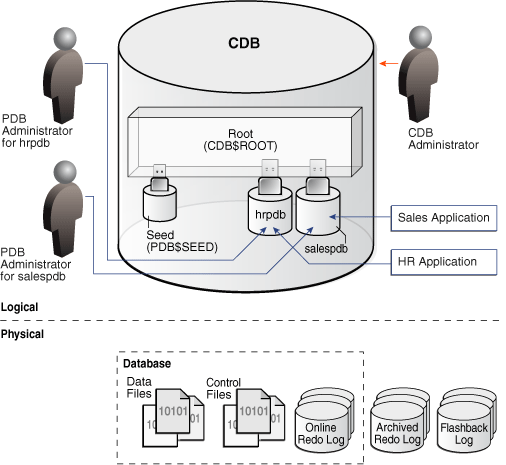

範例 2-1 沒有應用程式容器的 CDB
此範例顯示一個含有五個容器的簡單 CDB:系統容器 (整個 CDB)、CDB 根、PDB 種籽 (PDB$SEED) 以及兩個 PDB。每個 PDB 都有自己的專用應用程式。不同的 PDB 管理員可以管理每個 PDB。具有單一識別的 CDB 中已有通用使用者。在此範例中,通用使用者 SYS 可以管理 root 與每個 PDB。但在實體層次上,此 CDB 是由一或多個資料庫執行處理所管理,並且包含每個 PDB 與 CDB 本身的一組資料檔。
圖 2:沒有應用程式容器的 CDB

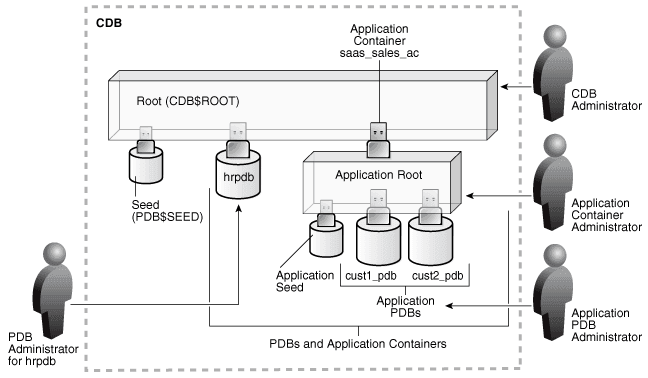

範例 2-2 含有應用程式容器的 CDB
在此變化中,CDB 包含一個名為 saas_sales_ac 的應用程式容器。在應用程式容器中,應用程式 PDB cust1_pdb 支援一位客戶的應用程式,而應用程式 PDB cust2_pdb 支援一位客戶的應用程式。CDB 也包含一個名為 hrpdb 的 PDB,該 PDB 支援一個 HR 應用程式,但該 PDB 不屬於應用程式容器。
圖 3:含有應用程式容器的 CDB
在此範例中,多個 DBA 可以管理 CDB 環境:
CDB 管理員可以管理 CDB 本身。
應用程式容器管理員可管理
saas_sales_ac容器,包括應用程式安裝與升級。 -
應用程式 PDB 管理員可以管理
saas_sales_ac容器中的兩個 PDB:cust1_pdb和cust2_pdb。 -
PDB 管理員負責管理
hrpdb。

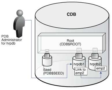

PDB 之間的資料庫連結
連線到一個 PDB 的使用者預設必須使用資料庫連結來存取不同 PDB 中的物件。
圖 4:PDB 之間的資料庫連結
