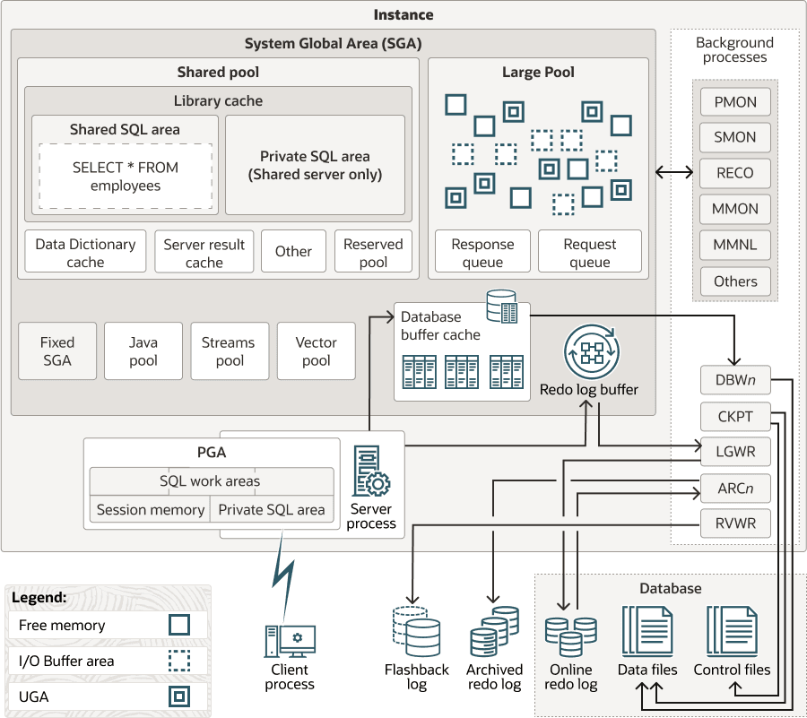

資料庫執行處理結構
Oracle 資料庫使用記憶體結構與處理作業來管理及存取 CDB。所有記憶體結構都存在於構成 RDBMS 之電腦的主要記憶體中。
當應用程式連線至 CDB 或 PDB 時,它們會連線到資料庫執行處理。執行處理服務應用程式的方式是除了 SGA 之外,還會配置其他記憶體區域,以及啟動背景處理作業以外的其他處理作業。
Oracle AI Database 處理作業:處理作業是作業系統中可執行一系列步驟的機制。部分作業系統使用 job 、 task 或 thread 等術語。
實例記憶體結構 Oracle AI Database 可為程式代碼建立並使用記憶體結構、使用者之間共用的資料,以及每個已連線使用者的專用資料區域。
程序是作業系統中可以執行一系列步驟的機制。部分作業系統使用 job 、 task 或 thread 等術語。
就本主題而言,繫線等同於一個處理作業。Oracle 資料庫執行處理具有下列類型的處理作業:
從屬端處理作業
系統會建立並維護這些程序,以執行應用程式或 Oracle 工具的軟體程式碼。大多數環境都有不同的用戶端程序電腦。
背景處理程序
這些程序會合併函數,以其他方式由針對每個用戶端程序執行的多個 Oracle AI Database 程式處理。背景處理作業會以非同步方式執行 I/O,並監督其他 Oracle AI Database 處理作業以提供更高的平行程度,進而提升效能和可靠性。
Server processes - 伺服器處理作業
這些流程會與用戶端程序進行通訊,並與 Oracle AI Database 互動以履行請求。
Oracle 處理作業包含伺服器處理作業與背景處理作業。在大多數環境中,Oracle 處理作業與從屬端處理作業會在個別的電腦上執行。
相關主題
執行處理記憶體結構
Oracle AI Database 為每個連線的使用者建立並使用程式程式碼、使用者之間共用的資料,以及專用資料區域的記憶體結構。
下列是與資料庫執行處理相關聯的記憶體結構:
系統全域區 (SGA)
SGA 是一組共用記憶體結構,其中包含一個資料庫執行處理的資料與控制資訊。SGA 元件範例包括資料庫緩衝區快取與共用 SQL 區域。SGA 可以包含選擇性的記憶體內資料欄存放區 (IM 資料欄存放區),讓資料能夠以資料欄格式填入記憶體中。
編制全域區域 (PGA) 程式
PGA 是記憶體區域,其中包含伺服器或背景處理作業的資料與控制資訊。只有該處理作業才能存取自己的 PGA。每個伺服器處理作業與背景處理作業都有自己的 PGA。
