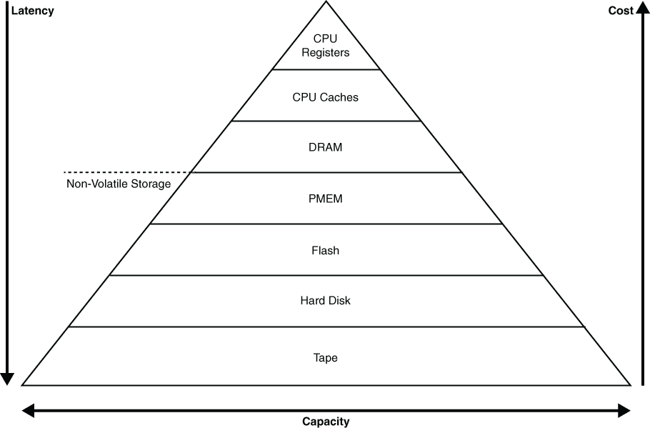

直接對應的緩衝區快取:在傳統的儲存金字塔中,PMEM 位於 DRAM (非永久) 和 Flash (永久性) 之間。

直接對應的緩衝區快取
在傳統的儲存金字塔中,PMEM 位於 DRAM (非永久) 和 Flash (非揮發性) 之間。
圖 4:儲存金字塔
資料庫緩衝區快取位於 DRAM 中。Oracle 處理作業會對 PMEM 檔案存放區中對應至資料庫緩衝區快取的區塊擁有可直接位元組調整的存取。當您將資料檔放置在 PMEM 檔案存放區時,系統會自動呼叫對應機制。
Oracle AI Database 使用內部演算法來決定是否將資料區塊從 PMEM 檔案存放區移轉至 DRAM。移轉的典型原因包括 DML 修改、讀取一致性,以及快速存取熱門資料區塊。
