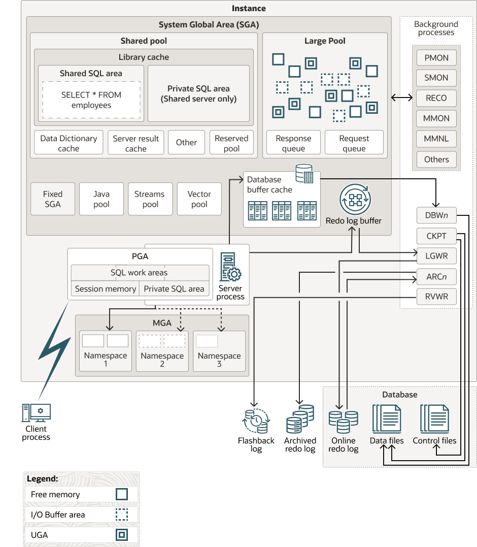

Oracle 處理作業是執行 Oracle 資料庫程式碼的執行單位。在多重執行緒架構中,Oracle 處理作業可以是作業系統處理作業或作業系統處理作業內的繫線。Oracle 處理作業包含下列子類型:
流程結構會因作業系統和 Oracle AI Database 選項的選擇而異。例如,您可以為連線的使用者設定專用伺服器或共用伺服器連線的程式碼。在共用伺服器架構中,執行資料庫程式碼的每個伺服器處理作業都可以服務多個從屬端處理作業。圖 18-1 顯示使用專用伺服器連線的系統全域區域 (SGA) 和背景處理作業。針對每一個使用者連線,從屬端處理作業會執行應用程式。這個從屬端處理作業與執行資料庫程式碼的專用伺服器處理作業不同。每個從屬端處理作業都會與其自己的伺服器處理作業相關聯,這具有自己的程式整體區域 (PGA) 。
圖 1:Oracle 處理作業與 SGA

日誌寫入器處理作業 (LGWR)
日誌寫入器處理作業 (LGWR) 可管理線上重做日誌緩衝區。
LGWR 會將緩衝區的一個部分寫入至線上重做日誌。透過區隔修改資料庫緩衝區的作業、執行將修改過的緩衝區分散寫入至磁碟,以及執行將重做快速循序寫入磁碟,資料庫就可以提升效能。
在下列情況下,LGWR 會寫入從上一次寫入時至緩衝區的所有重做項目:
使用者確認一個交易。
會發生線上重做日誌切換。
自 LGWR 上次寫入後經過三秒鐘。
重做日誌緩衝區三分之一滿或包含 1 MB 的緩衝資料。
DBW 必須將修改過的緩衝區寫入磁碟。
資料庫 W 寫入已變更緩衝區之前,資料庫必須先將與緩衝區變更相關聯的重做記錄寫入磁碟 ( 預寫協定 )。如果 DBW 發現尚未寫入某些重做記錄,則會發出訊號通知 LGWR 將記錄寫入至磁碟,並等待 LGWR 完成,再將資料緩衝區寫入至磁碟。

檢查點處理作業 (CKPT)
檢查點處理作業 (CKPT) 會使用檢查點資訊更新控制檔和資料檔標頭,並發出訊號通知 DBW 將區塊寫入至磁碟。檢查點資訊包括檢查點位置、SCN 以及開始復原之線上重做日誌中的位置。
如圖 18-4 所示,CKPT 不會將資料區塊寫入資料檔,也不會將重做區塊寫入線上重做日誌檔。
