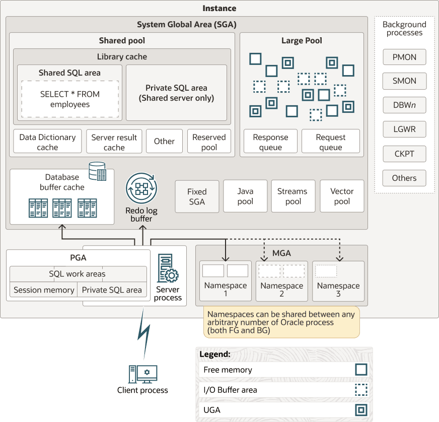

啟動執行處理時,Oracle AI Database 會配置稱為系統整體區域 (SGA) 的記憶體區域,並啟動一或多個背景處理作業。
SGA 有多種用途,包括:
維護多個處理作業與繫線並行存取的內部資料結構
快取從磁碟讀取的資料區塊
先緩衝處理重做資料,再將它寫入線上重做日誌檔
儲存 SQL 執行計畫
在單一電腦上執行的 Oracle 處理作業會共用 SGA。Oracle 處理作業與 SGA 的關聯方式會根據作業系統而有所不同。
資料庫執行處理也包含背景處理作業與伺服器處理作業。每個處理作業都有自己的專用記憶體,視為執行處理的一部分。伺服器處理作業終止時,執行處理會繼續運作。
下圖顯示 Oracle 資料庫執行處理的主要元件。
