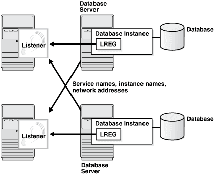

服務註冊可讓監聽器判斷資料庫服務及其服務處理程式是否可用。服務處理程式是專用伺服器處理作業或分配器,可作為資料庫的連線點。在註冊期間,LREG 處理作業會為監聽器提供執行處理名稱、資料庫服務名稱,以及服務處理程式的類型與位址。此資訊可讓監聽器在從屬端要求到達時啟動服務處理程式。
下圖顯示兩個資料庫,每個資料庫在不同的主機上。資料庫環境有兩個監聽器提供服務,每個監聽器各位於不同的主機上。在每個資料庫執行處理中執行的 LREG 處理作業會與兩個監聽器通訊以註冊資料庫。
圖 4:兩個監聽器

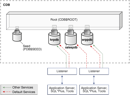

下圖顯示兩個從屬端使用兩個不同的監聽器連線至 PDB。
圖 7:CDB 中的服務

下表說明圖 19-7 中涉及 CDB 的分析藍本。每一列都描述在前一列的動作後所發生的動作。通用使用者 SYSTEM 會查詢目前容器的名稱以及 CDB 中 PDB 的名稱。
表 1 CDB 中的服務
| 作業 | 說明 |
SYSTEM 使用者 (CDB 中所有容器通用的) 是使用名為 prod 的服務連線至 root。 |
SYSTEM 使用 SQL*Plus 命令 SHOW CON_NAME 列出使用者目前連線的容器名稱。CDB$ROOT 是根容器的名稱。 |
V$SERVICES 的查詢顯示有三個 PDB 具有符合 PDB 名稱的服務名稱。hrpdb 和 erppdb 都有額外的服務。 |
SYSTEM 使用 ALTER SESSION 連線至 hrpdb。 |
查詢會確認目前的容器現在是 hrpdb。 |
