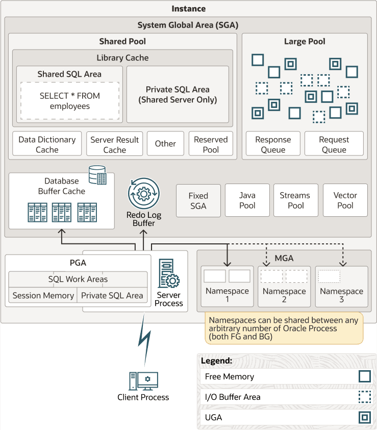

下圖說明這些記憶體結構之間的關係。
圖 1:Oracle AI Database 記憶體結構

共用集區
共用集區可快取各種類型的程式資料。
例如,共用集區會儲存剖析的 SQL、PL/SQL 程式碼、系統參數以及資料說明資訊。共用集區牽涉到資料庫中幾乎發生的每個作業。例如,如果使用者執行 SQL 陳述式,則 Oracle AI Database 會存取共用集區。
共用集區分為數個子元件,最重要的項目如圖 17-5 所示。
圖 5:共用集區
本節包括下列主題:
程式庫快取:程式庫快取是儲存可執行 SQL 和 PL/SQL 程式碼的共用集區記憶體結構。
資料說明快取:資料說明是資料庫表格和視觀表的集合,其中包含資料庫、結構和使用者的參照資訊。
伺服器結果快取:伺服器結果快取是共用集區中的記憶體集區。與緩衝區集區不同,伺服器結果快取保留了結果集,而非資料區塊。
保留的集區:保留的集區是共用集區中的記憶體區域,Oracle AI Database 可用來配置大型連續區塊的記憶體。
程式庫緩衝區
此快取包含共用的 SQL 和 PL/SQL 區域,以及控制結構 (例如鎖定和程式庫快取處理)。在共用伺服器架構中,程式庫快取也包含專用 SQL 區域。
當執行 SQL 敘述句時,資料庫會嘗試重複使用先前執行的程式碼。如果程式庫快取中存在 SQL 敘述句的剖析表示法,而且可以共用,則資料庫會重複使用該程式碼,稱為軟剖析或程式庫快取命中。否則,資料庫必須建置應用程式程式碼的新可執行版本,稱為硬剖析或程式庫快取遺漏。
共用 SQL 區域:資料庫代表它在共用 SQL 區域和專用 SQL 區域中執行的每個 SQL 敘述句。
程式單元和程式庫快取:程式庫快取保存 PL/SQL 程式和 Java 類別的可執行形式。這些項目統稱為程式單元。
共用集區中的記憶體配置與重複使用:剖析新的 SQL 敘述句時,資料庫會配置共用集區記憶體,除非該敘述句為 DDL,但不會被視為可共用。配置的記憶體大小會取決於敘述句的複雜性。
共用 SQL 區域
資料庫代表 SQL 敘述句在共用 SQL 區域和專用 SQL 區域中執行。
資料庫會使用共用 SQL 區域來處理第一次出現的 SQL 敘述句。所有使用者都可以存取此區域,而且包含敘述句剖析樹狀結構和執行計畫。唯一的敘述句只有一個共用 SQL 區域存在。發出 SQL 敘述句的每個階段作業在其 PGA 中都有專用 SQL 區域。每個提交相同敘述句的使用者都有一個專用 SQL 區域,指向相同的共用 SQL 區域。因此,不同 PGA 中的許多專用 SQL 區域都可以與相同的共用 SQL 區域產生關聯。
資料庫會自動決定應用程式何時提交類似的 SQL 陳述式。資料庫會考慮使用者與應用程式直接發出的 SQL 敘述句,以及由其他敘述句內部發出的遞迴 SQL 敘述句。
資料庫會執行下列步驟:
檢查共用集區,以查看語法上和語意上相同的敘述句是否有共用 SQL 區域:
如果有相同的敘述句存在,則資料庫會使用共用 SQL 區域來執行敘述句的後續新執行處理,藉此減少記憶體使用量。
如果沒有相同的敘述句,資料庫就會在共用集區中配置新的共用 SQL 區域。語法相同但語意不同的敘述句會使用子項游標。
不論是哪一種狀況,使用者的專用 SQL 區域都會指向包含敘述句與執行計畫的共用 SQL 區域。
代表階段作業配置專用 SQL 區域
專用 SQL 區域的位置取決於為階段作業建立的連線。如果階段作業是透過共用伺服器連線的,則專用 SQL 區域的一部分會保留在 SGA 中。
圖 17-6 顯示專用伺服器架構,其中兩個階段作業會在自己的 PGA 中保留相同 SQL 敘述句的複本。在共用伺服器中,此複本位於 MGA 中的 UGA 中。
圖 6:專用 SQL 區域與共用 SQL 區域

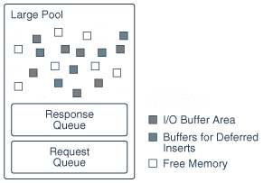

大型集區
大型集區是一種選擇性的記憶體區域,適用於比共用集區更大的記憶體配置。
大型集區可針對下列各項提供大型記憶體配置:
平行執行時使用的訊息緩衝區
復原管理程式 (RMAN) I/O 子處理作業的緩衝區
延緩插入的緩衝區 (插入
MEMOPTIMIZE_WRITE提示)
下圖說明大型集區。
圖 7:大型集區
大型集區記憶體管理大型集區的記憶體管理方式與共用集區的管理方式不同,而共用集區使用 LRU 清單,因此部分的記憶體可超時。
延緩插入的大型集區緩衝區:對於特殊類型的插入 (稱為延緩插入 ),資料庫會從大型集區配置緩衝區。
另請參閱:
如需有關為平行執行配置記憶體的資訊,請參閱查詢協調器
「分配器要求與回應佇列」瞭解共用伺服器的配置階段作業記憶體
Oracle AI Database 開發指南,瞭解 Oracle XA
Oracle AI Database Performance Tuning Guide,瞭解有關大型集區的詳細資訊
大型集區記憶體管理
大型集區會與共用集區管理不同的記憶體,而共用集區使用 LRU 清單,因此一部分的記憶體可能會超時。
大型集區沒有 LRU 清單。當資料庫將大型集區記憶體配置給資料庫階段作業時,除非階段作業釋出此記憶體,否則無法釋出此記憶體。只要釋出部分記憶體,其他處理作業就可以使用該記憶體。透過從大型集區配置階段作業記憶體,資料庫可避免在共用集區中可能發生的片段化。

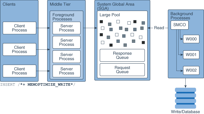

延緩插入的大型集區緩衝區
為了從 Internet of Things (IoT) 應用程式快速插入「火燒」功能,資料庫基礎架構會造成效能負荷。例如,程式碼路徑包括緩衝區快取瀏覽、緩衝區接腳以及並行保護。陣列插入將這些成本降到最低,但陣列必須建立在用戶端上,這不是 Internet of Things 應用程式的典型選擇。若要解決此問題,Oracle 應用程式可以使用提示將資料列插入指定為 MEMOPTIMIZE FOR WRITE 的表格中。
插入是延緩的,因為它們在大型集區中緩衝處理,之後又是由背景處理作業以非同步方式寫入磁碟。資料庫處理作業的延遲插入如下:
應用程式會將
MEMOPTIMIZE_WRITE插入傳送至可聚總資料的中間層。雖然 IoT 應用程式幾乎一律會傳送插入至中間層,但也可以直接將插入傳送至資料庫。例如,使用 SQL*Plus 會將插入項目直接傳送到資料庫。 -
中間層會將插入聚總寫入資料庫伺服器。
(選擇性) 中間層從屬端會保留其在上一個步驟中所撰寫之資料的本機複本。
伺服器處理作業會將資料寫入大型集區中的緩衝區或緩衝區。
為了避免競爭,每個緩衝區都有自己的內部鎖定機制。此鎖定機制與資料庫緩衝區快取用於其緩衝區的鎖定機制不同。基本寫入程序如下:
執行處理啟動後,第一個
MEMOPTIMIZE_WRITE插入會從大型集區配置緩衝區。 -
寫入器會從可用緩衝區清單中選擇緩衝區。
如果選擇的緩衝區未鎖定,且此緩衝區有可用空間,則從屬端會寫入緩衝區,並以階段作業特定的序號為每個緩衝區寫入加戳記。如果沒有,則寫入器會返回先前的步驟,並以此方式繼續,直到在大型集區中找到緩衝區或已釋出足夠的空間為止。
資料庫會從緩衝資料建立伺服器端陣列。
空間管理協調器 (SMCO) 及其協助程式處理作業 (W nnn) 會使用標準資料區塊格式,以非同步方式將陣列寫入磁碟。
與標準插入不同,延遲插入是自動確認的,無法倒回。資料庫會依照插入項目在階段作業中的顯示順序,將插入項目確認至指定的物件。您不保證能夠訂購 between 物件或階段作業。
資料庫支援限制條件與索引維護,就像一般插入一樣。然而,資料庫在寫入至磁碟期間執行評估,而不是寫入大型集區。
注意:為了獲得最佳效能,Oracle 建議您停用限制條件。
下圖說明延遲插入的工作流程。
圖 8:遞延 InsertMechanism

受管理全域區域 (MGA) 概要
「受管理整體區域 (MGA)」是唯一的記憶體架構,可跨一組信任的 Oracle 處理作業共用及協調記憶體。
它具有可設定、彈性、模組化、隨選、可復原的共用記憶體區域的功能。MGA 提供一種利用資料庫中不同類型之共用記憶體區域的方式。它被顯示為內部資料庫層的命名空間,而每個命名空間只屬於其中一個。命名空間主要是由一組共用記憶體區段及連同該區段的描述資料所組成。
資料庫中的圖層可以定義命名空間的特性、範圍、使用期限及內部區段大小。所有 MGA 都會列入 PGA 聚總限制之下。
在 Linux 上,MGA 需要掛載於 /dev/shm 的 tempfs,且至少設定為 PGA 聚總限制的大小。在同一部機器上執行多個執行處理時,所有執行處理的 /dev/shm 大小至少必須是 sum(PGA_AGGREGATE_LIMIT) 。
