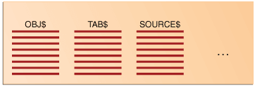

在新建立的 CDB 中尚未包含使用者資料,CDB 根目錄中的資料說明只包含系統描述資料。例如,TAB$ 表格包含僅描述 Oracle 提供之表格的資料列,例如 TRIGGER$ 和 SERVICE$。下圖說明三個基礎資料說明表格,紅色長條表示系統的資料列。
圖 1:CDB 根目錄中的資料說明描述資料

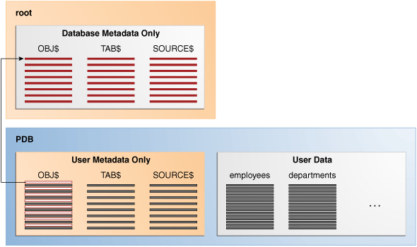

假設您建立一個 PDB,然後建立一個包含此 PDB 中之 employees 和 departments 表格的 hr 綱要。PDB 中的資料說明包含一些描述 Oracle 提供之實體的資料列,以及其他描述使用者建立之實體的資料列。例如,PDB 說明中的 TAB$ 表格有一個 employees 表格的描述資料資料列,以及一個 departments 表格的資料列。
圖 2:CDB 中的資料說明架構
上圖顯示 PDB 中的資料說明包含 CDB 根中資料說明的指標。在內部,Oracle 提供的物件 (例如資料說明表格定義和 PL/SQL 套裝程式) 會在 CDB 根目錄中只代表一次。此架構實現了 CDB 內的兩個主要目標:
減少重複
例如,CDB 不會將
DBMS_ADVISORPL/SQL 套裝程式的原始程式碼儲存在每個 PDB 中,而是只將程式碼儲存在CDB$ROOT中,如此可節省磁碟空間。 -
輕鬆升級資料庫
如果每個 PDB 中都有一個資料說明表格的定義,而且如果新版本中的定義是要變更,則每個 PDB 都需要個別升級才能擷取變更。將表格定義只儲存在 CDB 根目錄中一次,即可排除此問題。

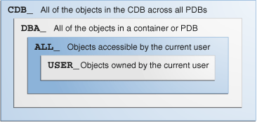

在 CDB 中,每個 DBA_ 視觀表都有對應的 CDB_ 視觀表。CDB_ 視觀表的擁有者是對應 DBA_ 視觀表的擁有者。下圖顯示說明視觀表之不同類別之間的關係:
圖 3:CDB 中的說明視觀表
當目前的容器為 PDB 時,使用者只能檢視目前 PDB 的資料說明資訊。不過,當目前的容器是 CDB 根時,通用使用者可以查詢 CDB_ 視觀表來查看 CDB 根目錄與具有此使用者權限之 PDB 的描述資料。注意:從 CDB 根查詢時,CDB_ 和 V$ 視觀表會隱含地將資料轉換成 AL32UTF8 字元集。如果字元集在轉換成 AL32UTF8 時需要更多位元組來代表字元,且檢視資料欄寬度無法容納特定 PDB 的資料,則可能會截斷資料。

OBJ$說明表格的資料欄定義 (在DBA_OBJECTS資料說明視觀表底下) 只存在於 CDB 根目錄中。如圖 9-2 所述,每個 PDB 中的OBJ$表格都使用稱為描述資料連結的內部機制,來指向儲存在 CDB 根目錄中的OBJ$定義。對應描述資料連結的資料位於其 PDB 中,而不是位於 CDB 根中。例如,如果您在
hrpdb中建立表格mytable,並在其中新增資料列,則資料列會儲存在 PDB 資料檔中,而不是儲存在 CDB 根資料檔中。PDB 中與 CDB 根中的資料說明視觀表包含不同的資料列。例如,描述
mytable的新資料列存在於hrpdb的OBJ$表格中,但不存在於 CDB 根的OBJ$表格中。因此,CDB 根目錄中的DBA_OBJECTS查詢和hrdpb中的DBA_OBJECTS顯示不同的結果。 -
