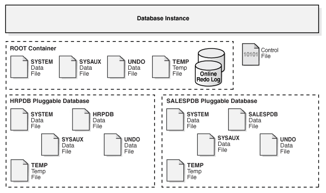

範例 15-3 在本機還原模式下的 CDB
此範例顯示具有兩個 PDB 之 CDB 的實體儲存體架構層面:hrpdb 和 salespdb。在此範例中,資料庫使用本機還原模式,因此 CDB 根、hrpdb 以及 salespdb 中有還原資料檔。
圖 29:本機還原模式中 CDB 的實體架構

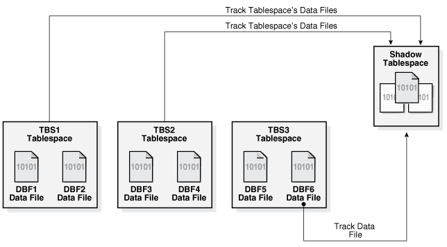

陰影表格空間:陰影表格空間是陰影遺失寫入保護的大型檔案表格空間。

下圖提供範例案例。表格空間 TBS1 與 TBS2 中的資料檔均由影子表格空間追蹤。陰影表格空間只追蹤表格空間 TBS3 中的資料檔 DBF6。
一個追蹤的資料檔會對應至陰影表格空間中的一個陰影擴充區塊。追蹤資料檔中的每個資料區塊在陰影區塊中都會有一個對應的項目。此項目包含追蹤資料區塊的 SCN。從磁碟讀取追蹤的資料區塊時,陰影遺失寫入保護會比較陰影表格空間中區塊的 SCN 與追蹤資料區塊中最近寫入的 SCN。如果陰影項目的 SCN 大於要讀取的資料區塊,則發生遺失的寫入,並提示錯誤。
陰影擴充區塊的大小具有非常大的額外空間,可防止資料檔自動調整大小,導致陰影擴充區塊成長過大。如果追蹤的資料檔是以手動或自動方式調整大小,而且如果陰影擴充區塊需要成長,則資料庫會嘗試調整追蹤資料的大小。如果沒有足夠的陰影表格空間,則資料庫會將警告寫入警示日誌,並儘可能追蹤多個資料區塊。
