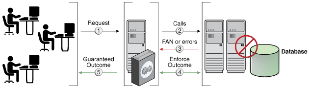

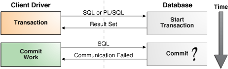

交易保全是應用程式可用來提供交易冪等的 API,資料庫可以保留保證的確認結果,指出交易是否已確認和完成。Oracle AI Database 提供適用於 JDBC Thin、OCI、OCCI 和 ODP.Net 的 API。
應用程式連續性概觀 應用程式連續性會在非計畫性和計畫性停機後重新執行未完成的應用程式要求,以嘗試遮罩應用程式的停機。在此環境定義中,要求是來自應用程式的工作單位。

遺失確認訊息
設計閒置時,開發人員必須在提交確認陳述式後解決通訊失敗的問題。確認訊息不會保留在資料庫中,因此無法在失敗後擷取。
下圖是從屬端應用程式與資料庫之間互動的高階表示法。
圖 2:遺失確認訊息
在標準確認案例中,資料庫會確認一個交易,然後將成功訊息傳回給從屬端。在圖 13-2 中,從屬端會送出確認敘述句,並接收說明通訊失敗的訊息。此類型的失敗有幾個原因,包括資料庫執行處理失敗或網路中斷。在此案例中,用戶端不知道交易的狀態。
通訊失敗之後,資料庫可能仍在執行提交,而且無法察覺到用戶端已中斷連線。檢查交易狀態並不保證作用中的交易在檢查之後不會確認。如果從屬端因為此過時的資訊而重新傳送確認,則資料庫可能會重複交易,進而導致邏輯損毀。

應用程式連續性概要
應用程式連續性會在非計畫性和計畫性停機後重新執行未完成的應用程式要求,以嘗試遮蔽應用程式的停機。在此環境定義中,要求是來自應用程式的工作單位。
通常,要求會對應至單一資料庫連線上單一 Web 要求的 DML 敘述句和其他資料庫呼叫。一般而言,要求會被從連線集區取出和存入資料庫連線之間的呼叫來劃分。
本節包含下列主題:
應用程式連續性的優點開發人員的基本問題是如何遮罩一般使用者遺失的資料庫階段作業。
應用程式連續性架構「應用程式連續性」的主要元件為執行時期、重新連線和重新執行。
申請持續性的優點
當任何元件中斷資料庫與從屬端之間的交談時,應用程式連續性會嘗試回復資料庫階段作業,以解決遺失的階段作業問題。回復的資料庫階段作業包括所有狀態、游標、變數,以及最近一次存在的交易。
應用程式連續性使用案例 在一般情況下,從屬端已將要求提交至資料庫,該資料庫同時建立交易和非交易狀態。
計畫性維護的應用程式連續性 計畫性停機的應用程式連續性,讓應用程式能夠針對能夠可靠清空或移轉的資料庫階段作業繼續作業。
應用程式連續性的使用案例
在一般情況下,從屬端已送出要求至資料庫,而資料庫已建立交易和非交易狀態。
用戶端的狀態會維持在目前狀態 (可能含有輸入的資料、傳回的資料,以及快取的資料和變數)。不過,應用程式必須在其中運作的資料庫階段作業狀態也會遺失。
如果用戶端要求已起始一或多個交易,則應用程式會面臨下列可能性:
如果發出確認已經,則傳回給從屬端的確認訊息就不會持久。從屬端不知道要求是否已確認,以及在達到非交易處理狀態的位置。
如果尚未發出確認,或已發出但未執行確認,則會倒回進行中的交易,且必須使用處於正確狀態的階段作業重新送出。
如果重新執行成功,就不會中斷計畫性和非計畫性停機的資料庫使用者服務。如果資料庫偵測到應用程式可看見且可能進行的資料變更,則重新執行會被拒絕。當超過允許的開始重新執行時間、應用程式使用限制的呼叫,或應用程式已使用 disableReplay 方法明確停用重新執行時,就不會嘗試重新執行。

應用程式連續性架構
階段如下:
一般程式實際執行
在此階段中,「應用程式連續性」會執行下列作業:
識別資料庫要求
決定本機和資料庫呼叫是否可重新執行
建立代理主機物件以啟用重新執行 (如有需要),以及管理佇列
保留這些呼叫的原始呼叫和驗證,直到資料庫要求或重新執行結束為止
重新建立連線
此階段是由可復原的錯誤所觸發。「應用程式連續性」執行下列作業:
確定已啟用資料庫要求的重新執行
管理逾時
取得資料庫的新連線,然後驗證這是有效的資料庫目標
使用「交易保全」來判斷上次順利確認的交易 (未重新送出確認的交易)
重新執行
「應用程式連續性」執行下列作業:
重新執行佇列中保留的通話
如果在重新執行期間顯示使用者可見的結果變更,則停用重新執行
不允許確認,但允許最後一次恢復 (發生錯誤) 確認
在成功重新執行之後,要求會從失敗點繼續執行。
