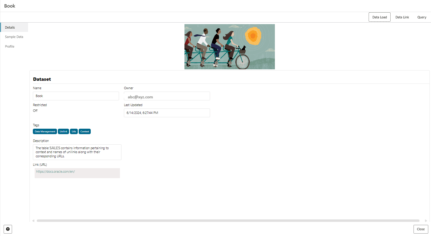

  2. 您可以檢視資料集的下列詳細資料:
    您可以在「詳細資訊」頁籤中檢視下列欄位:
    • 名稱:顯示資料集的名稱。
    • 擁有者:顯示提供者的電子郵件地址。
    • 受限:指定是否限制共用資料集。
    • 標記:顯示您在設定清單時選取的標記。
    • 描述:顯示清單中共用之資料集的描述。
    • 連結 (URL) :顯示產生器在設定要發布的清單時所指定的 URL,其中顯示其共用資料的更多詳細資訊。

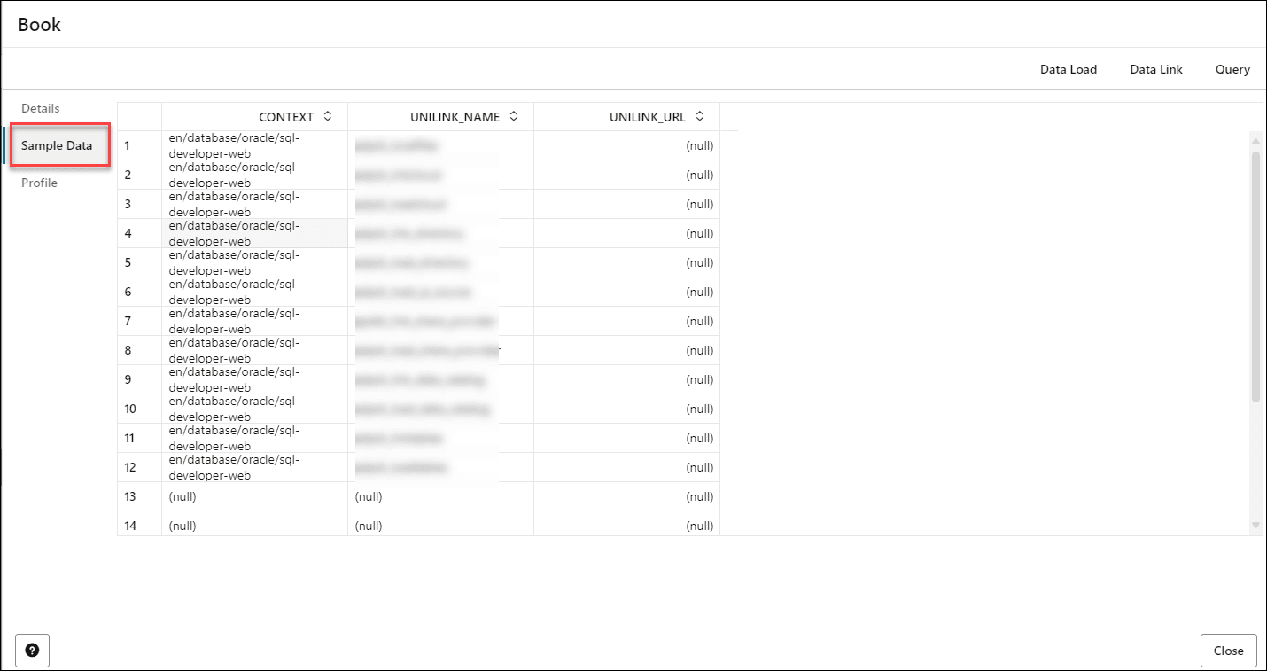

  3. 「範例資料」頁籤會顯示在資料集中選取之表格的所有資料欄的預覽。

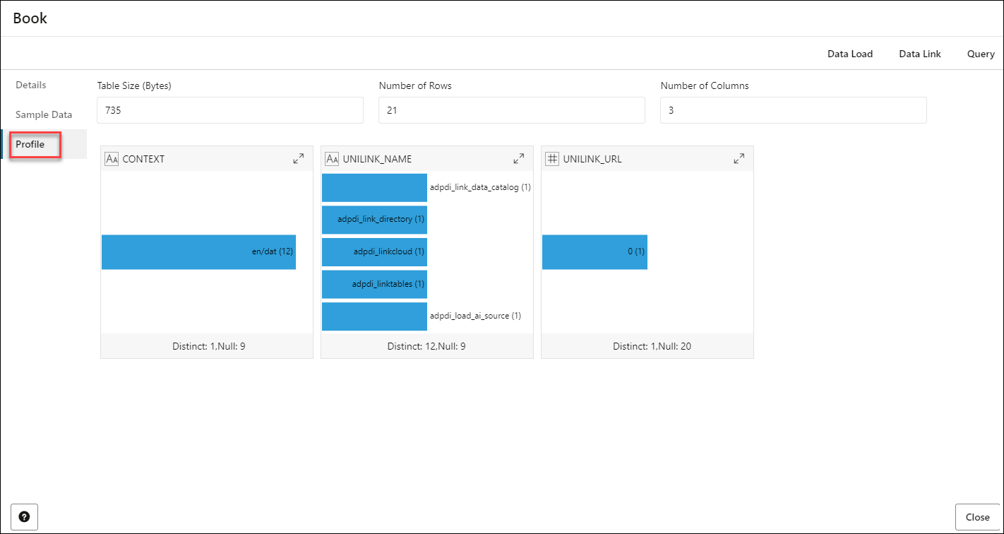

  4. 「設定檔」頁籤會顯示資料集的統計資料。可檢視的項目如下:
    • 資料實體中的資料列與資料欄總數會顯示在最上方。
    • 統計資料面板會顯示每個資料欄的縮圖,其中包含「最小值」、「最大值」、「相異值」和「空值」等相關資訊。
    • 根據長條圖顯示兩種縮圖表示法:
      • 長條圖代表頻率和最高頻率長條圖的資料。長條圖顯示表格中資料列數的前 10 個值。
      • 表格列出混合長條圖和高度平衡長條圖的資料。此表格顯示整個資料且可捲動。此表格顯示值的範圍,以及每個範圍的資料列百分比。
    • 您可以按一下展開縮圖,在新頁籤中檢視資料欄的統計資料。
    • 每個圖表的詳細檢視也會顯示長條圖的類型。

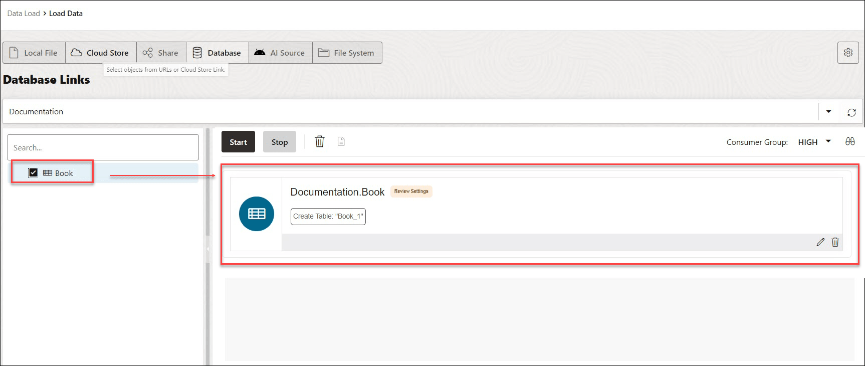

    資料載入:選取此選項會將您帶到「資料載入」頁面。您可以建立衍生自從資料集選取之表格的外部表格。
    從選取的資料集拖放表格。
    在此範例中,唯一選取的表格為 BOOK 。

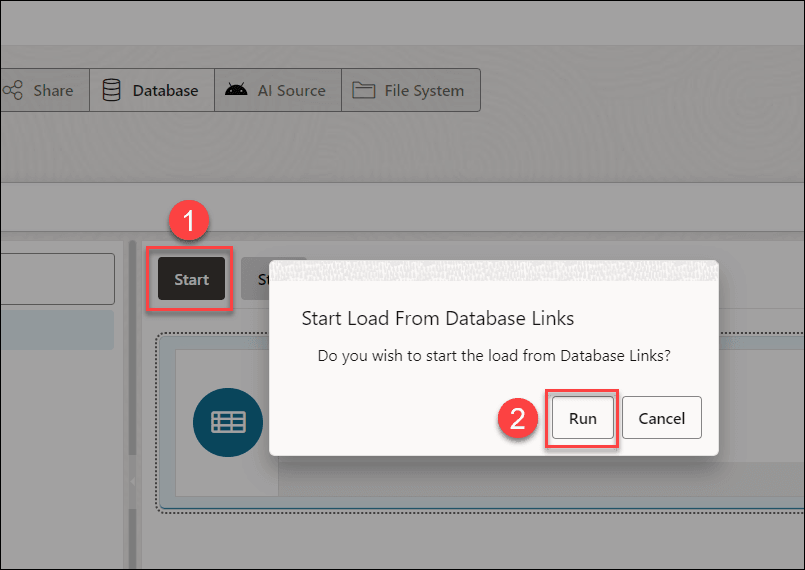

    按一下「載入資料」頁面中的開始,然後按一下「執行資料載入工作」對話方塊中的執行,以建立外部表格。

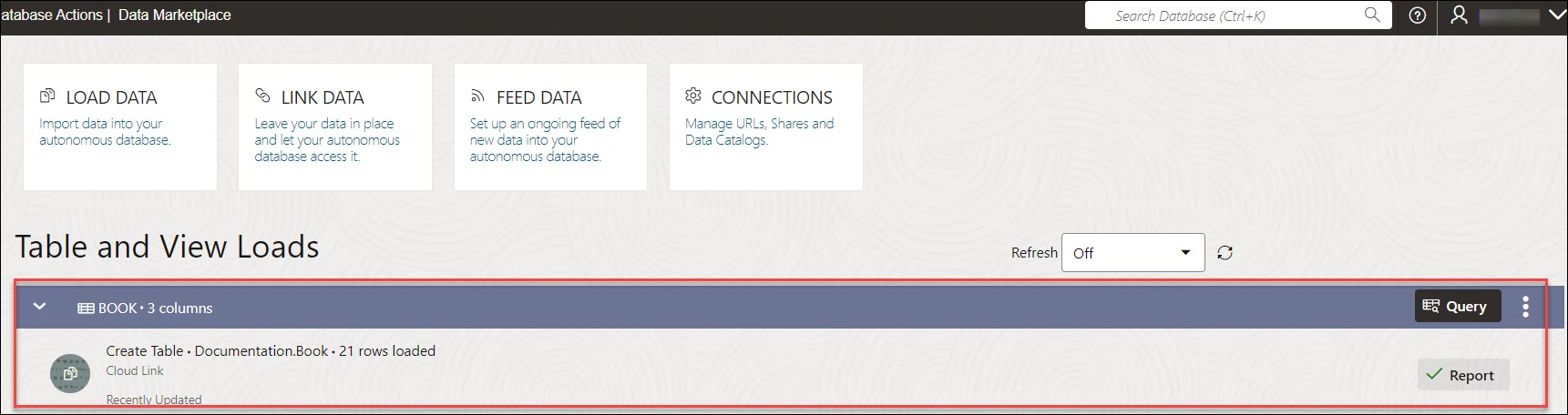

    您可以在表格與檢視載入下的「儀表板」上檢視外部表格。
