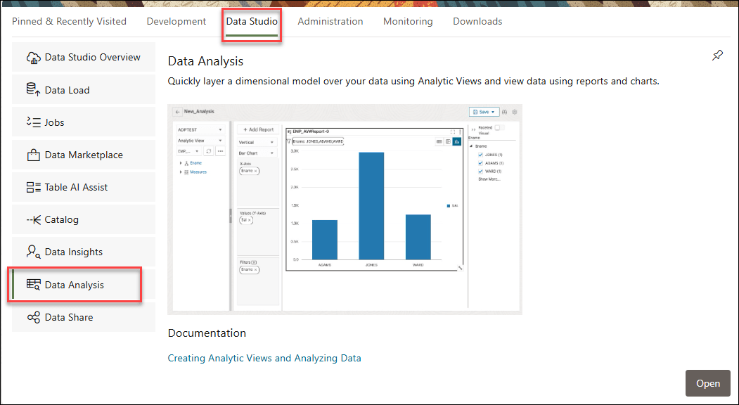

您可以使用「資料分析」工具,建立具有多維描述資料的「分析視觀表」。
若要存取資料分析頁面,請選取 Launchpad 之 Data Studio 頁籤中的資料分析功能表。
