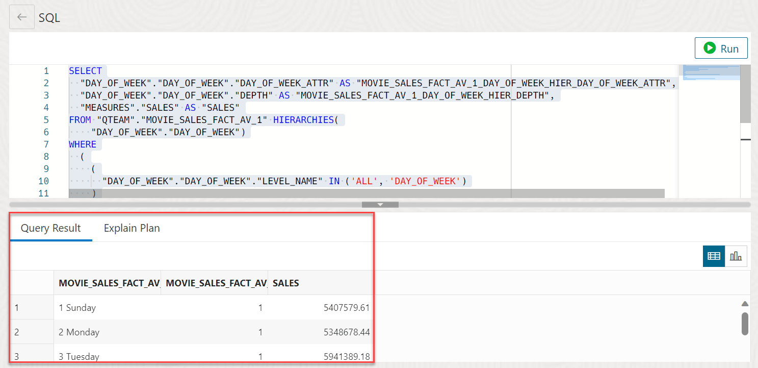

編輯 SQL
按一下編輯 SQL (Edit SQL) 後,您可以檢視 SQL 輸出。SQL 的右下方窗格會顯示在 SQL 編輯器中執行的作業輸出。下圖顯示 SQL 頁面上的輸出窗格。
sql-output.png 的描述如下
SQL-output.png 圖解描述
輸出窗格包含下列頁籤:
  • 查詢結果:在顯示表格中顯示最近執行敘述句作業的結果。
  • 說明計畫:使用「說明計畫」命令顯示查詢的計畫。預設檢視為圖表檢視。如需詳細資訊,請參閱後續章節中「說明計劃圖表」的說明。

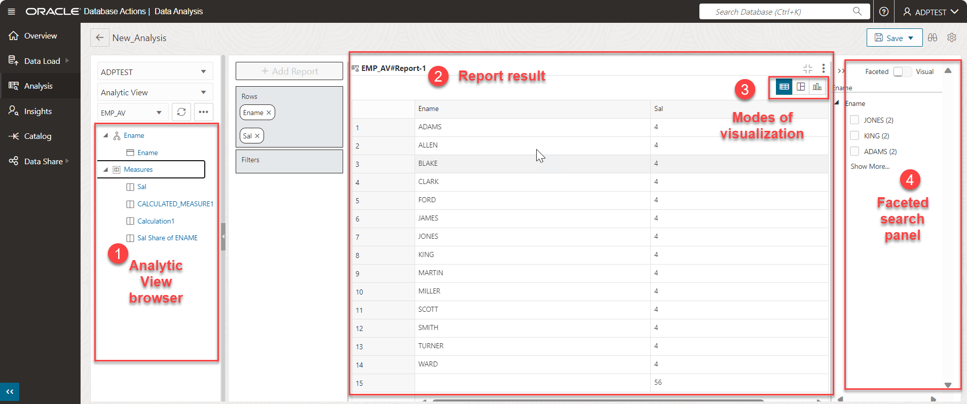

「分析」頁面包含下列元件:
  1. 分析視觀表瀏覽器:如果您選擇在分析視觀表上建立報表以檢視分析視觀表瀏覽器,請從下拉式清單中選取分析視觀表。「分析視觀表」瀏覽器會顯示與所選「分析視觀表」關聯的「階層」、「層次」和「計量」。
    表格瀏覽器:如果您選擇在 SQL 查詢上建立報表來檢視「表格」瀏覽器,請從下拉式清單中選取查詢。如果您選取「SQL 查詢」,「表格」瀏覽器會顯示可用的表格及其對應的資料欄。您可以向下展開表格來檢視其對應的資料欄。

  5. 分析視觀表上產生之報表的視覺化模式:您可以選取這三種模式中的任一種,將您在分析視觀表上產生的報表結果視覺化。
    當您檢視「分析檢視」上產生的報表時,視覺化有三種模式:
    • 表格:您可以列表化格式檢視 SQL 結果。選取此檢視時,會顯示「資料列」和「篩選」置放區域,供您從「分析檢視」瀏覽器拖放選取的「階層」和「計量」。如此一來,您就可以檢視由所選階層和計量組成的報表結果。
    • 樞紐分析表:您可以使用樞紐分析表格式檢視「分析檢視」報表的結果。選取此格式時,會顯示「資料欄」、「資料列」、「值」及「篩選」置放區域,您可以在其中從「分析檢視」瀏覽器拖放選取的階層和計量。注意:值必須是 NUMBER 類型。
    • 圖表:您可以使用圖表的形式,檢視您在「分析視觀表」上產生的報表。選取此檢視即會顯示 X 軸、Y 軸及篩選置放區域。將選取的資料欄從「表格」瀏覽器拖放至置放區域。您必須確定只有 NUMERIC 資料類型的資料欄才能在 Y 軸中刪除。否則,顯示結果會因 Must be a NUMBER type 錯誤而失敗。您可以將多個值新增至 Y 軸。您可以從下拉式清單中選取「水平」和「垂直」,分別檢視「水平」和「垂直」圖表。您也可以選擇從下拉式清單中選取「區域圖」、「長條圖」、「折線圖」和「圓餅圖」。
  6. 面向搜尋面板:對於您在 SQL 查詢和「分析視觀表」上產生的報表,您可以檢視「面向」搜尋資料欄。對於 SQL 報表,此面板可讓您新增篩選至報表。工具會為從查詢結果擷取之資料欄中的每個值產生篩選。您可以在多面向搜尋面板上篩選不同的資料欄,然後在「查詢」結果中檢視結果,以便只取得想要檢視的資料。您可以使用文字或視覺格式,檢視從 SQL 查詢擷取的資料。對於您在「分析視觀表」上產生的報表,請從圓鈕中選取面向。此篩選的行為與您在「SQL 查詢」上產生的「多面向」搜尋不同。請參閱新增篩選至您在分析檢視上產生的報表。

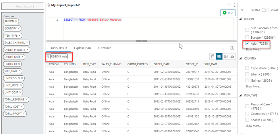

本節描述建立 SQL 查詢報表的步驟。
  1. 在「分析」首頁中,選取您要建立報表的任何表格。您將檢視「分析」頁面,並在 SQL 編輯器上顯示預設查詢。
    附註:
    依照預設,您將從您選取的 <Tablename> 檢視「選取 *」。
  2. 按一下執行,即可執行 SQL 敘述句。
    「查詢結果」頁籤會以您選取的模式顯示結果。預設檢視為「基礎查詢」。
  3. 只顯示亞洲區域的銷售記錄,以新增篩選至報表。從多面向搜尋面板選取亞洲。
    filter.png 的描述如下
    filter.png 圖解描述
  4. 您會在「查詢結果」頁籤中檢視漏斗圖圖示,其中顯示 REGION 資料欄為亞洲的篩選。「查詢結果」只會顯示 REGION 為亞洲的記錄。
在分析視觀表上建立報表
本節說明在「分析檢視」上建立報表的步驟:
  1. 從「分析」首頁的「分析檢視」區段底下,選取您要建立報表的任何「分析檢視」。您將檢視「分析」頁面,其中顯示為輸出的預設報表。
  2. 從「分析視觀表」瀏覽器拖放階層和計量,以編輯您在輸出中檢視的結果。如需詳細資訊,請參閱使用報表。
  3. 按一下展開報表以展開報表的檢視,然後按一下收合報表以將報表的檢視最小化。您在「分析檢視」上產生的報表預設檢視為「樞紐分析」。
